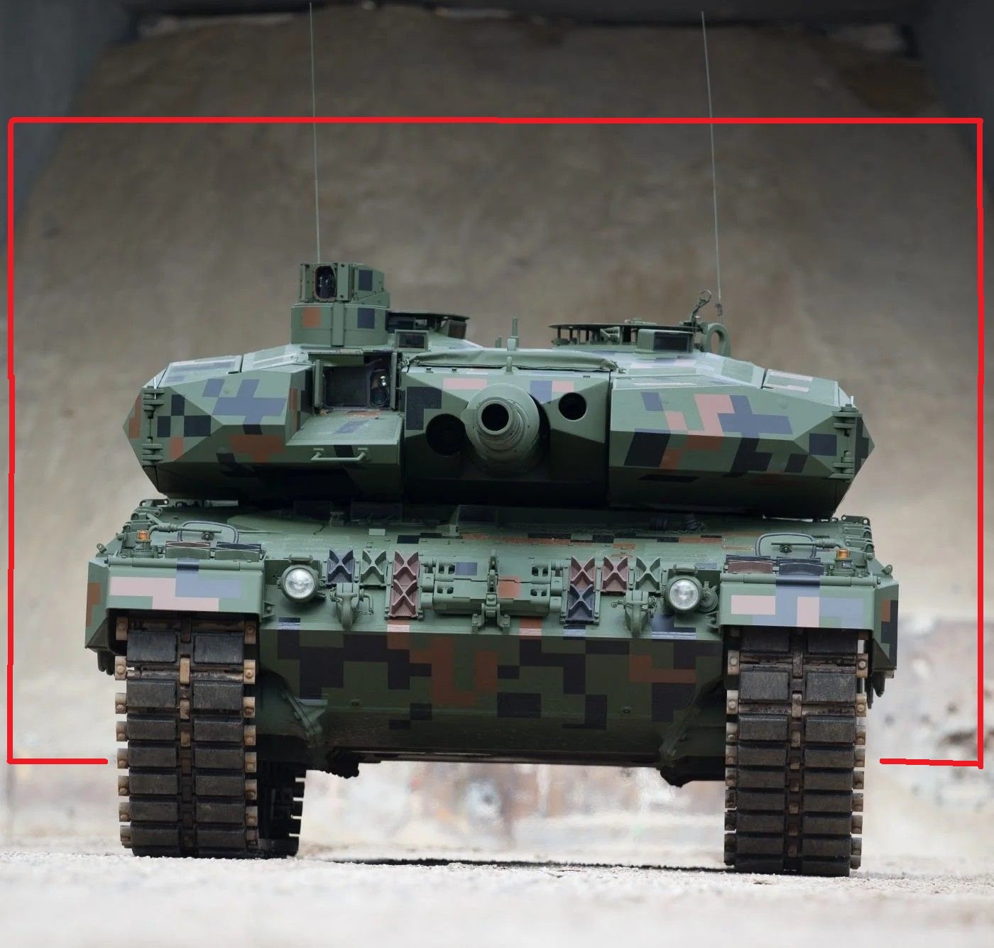

Арсений80 написал(а):
А Вы думаете вероятность поражения цели не зависит от ее размера?
При метровом габарите защиты крыши и бортов силуэт не может быть маленьким.
Зато появляется вероятность, что траектория ПТС пройдет мимо забронированного объема, так как его проекция занимает только часть силуэта, меньше половины площади.
http://upforme.ru/uploads/000a/e3/16/183/t55397.jpg
Отредактировано Шестопер (2024-01-18 09:54:13)
