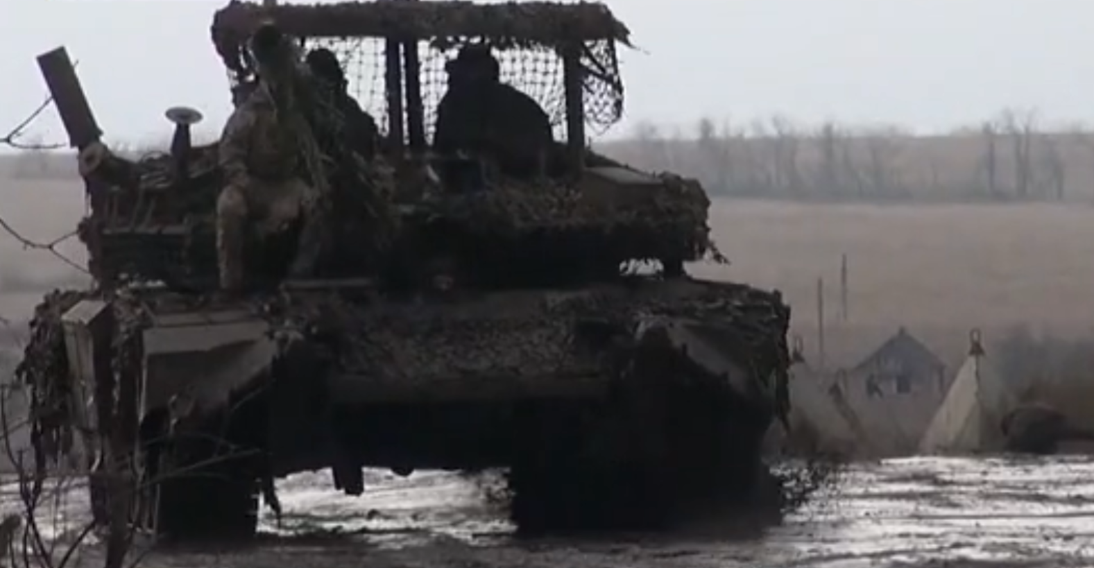

Т-80БВМ

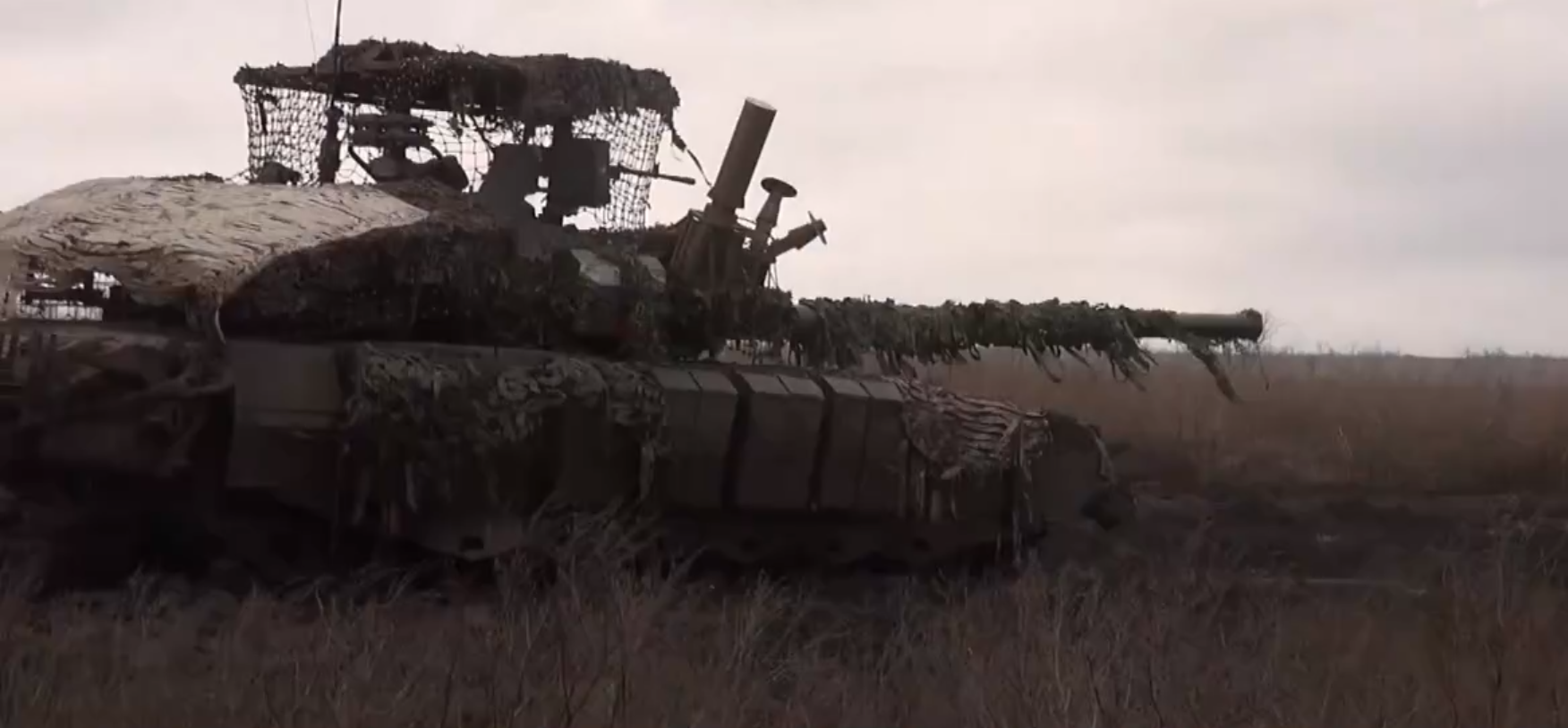

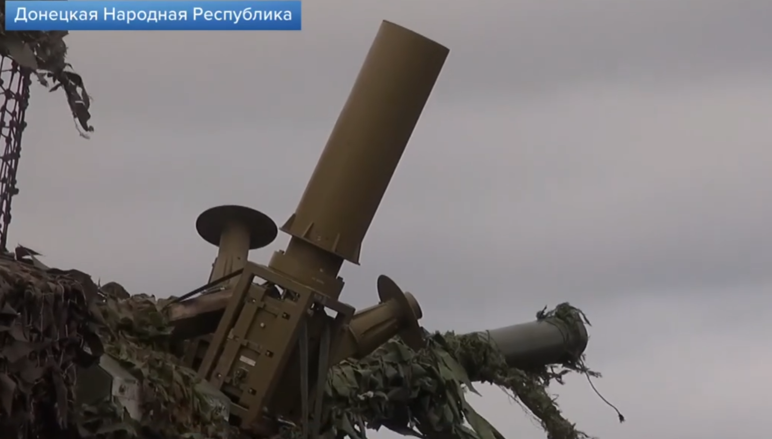

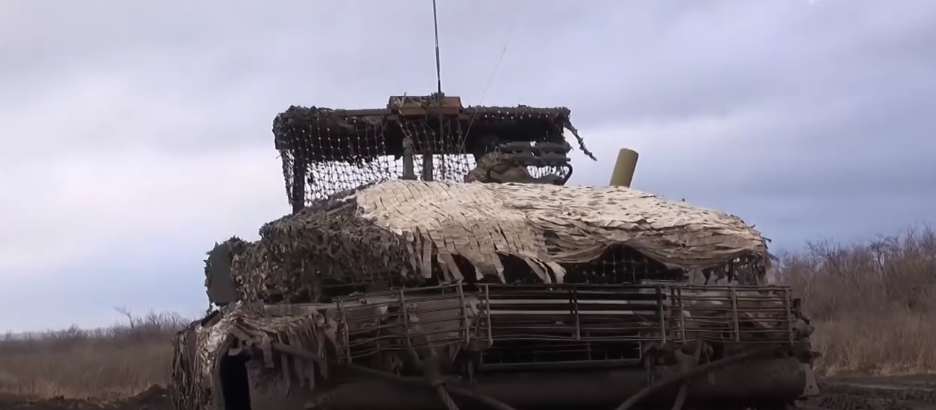

Т-80БВМ
а чё это за цилиндр сбоку башни торчит, какое то РЭБ??
