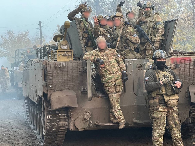

К какому либо консенсусу что это, пришли? Версии: "Деривация", БМП-2М, БМП-3 с "Эпохой", "Бумеранг".

http://upforme.ru/uploads/000a/e3/16/1472/444854.jpg
274
это кто такие?
275
это кто такие?
Бойцы штурмового отряда «Шторм» 40-й отдельной гвардейской бригады морской пехоты Тихоокеанского флота.

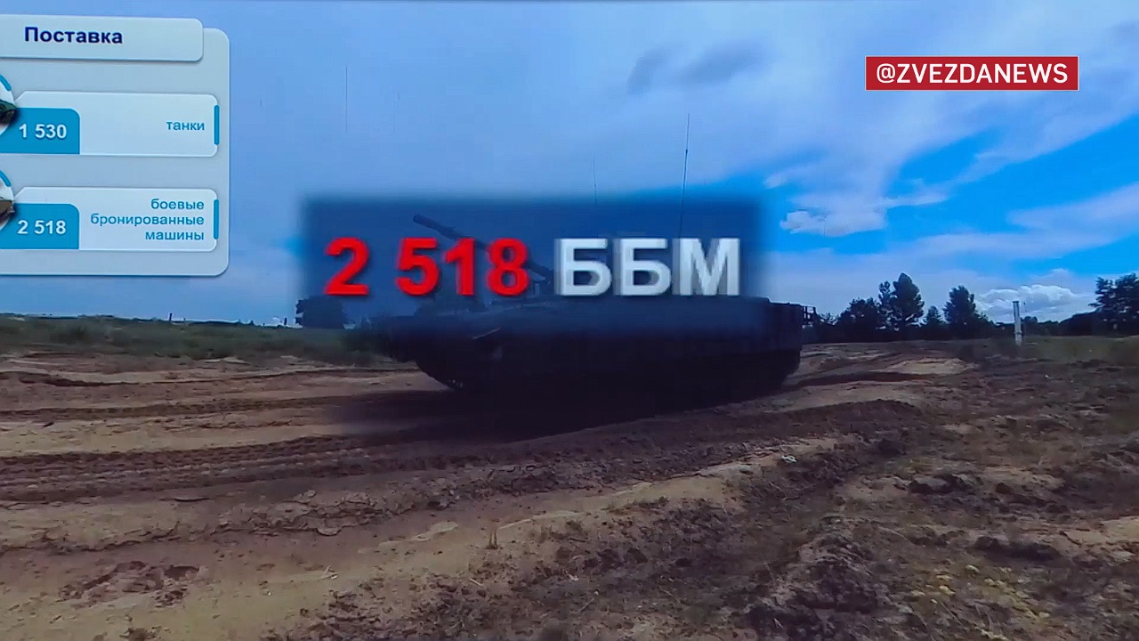

Наверное напишу тут, раз темы "Новости бронетехники" и "БМП и БТР" полностью заполнены, а новых нет.
Из заявления Шойгу:
https://upforme.ru/uploads/000a/e3/16/168/t790225.jpg
В войска поставлено 1530 танков, 2518 боевых бронированных машин.
МОСКВА, 19 декабря. /ТАСС/. Выпуск танков с февраля 2022 года в России увеличен в 5,6 раза, боевых машин пехоты (БМП) - в 3,6 раза, бронетранспортеров - в 3,5 раза, беспилотных летательных аппаратов (БПЛА) - в 16,8 раза, а артиллерийских боеприпасов - в 17,5 раза. Такие данные привел министр обороны РФ Сергей Шойгу на расширенном заседании коллегии военного ведомства.
