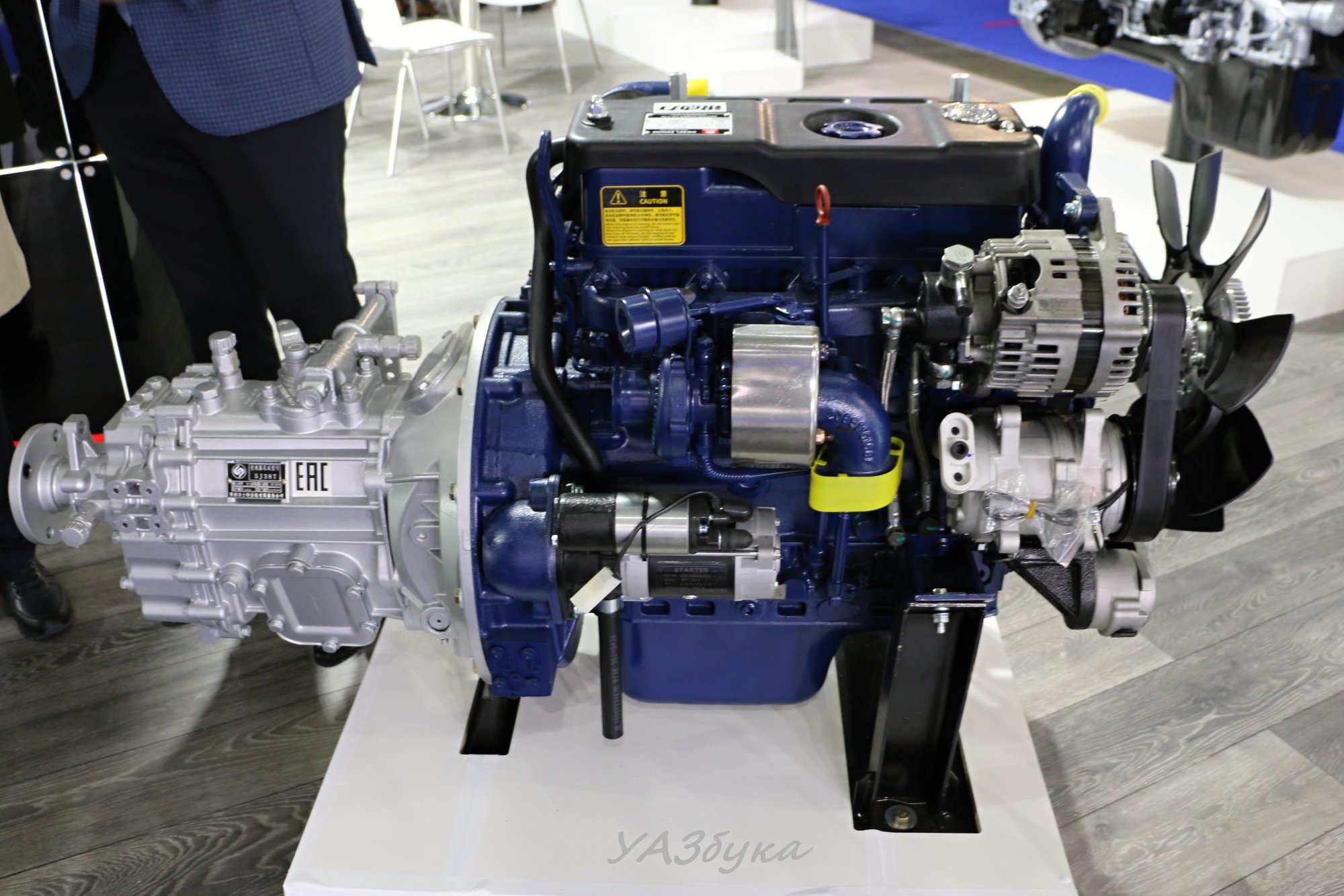

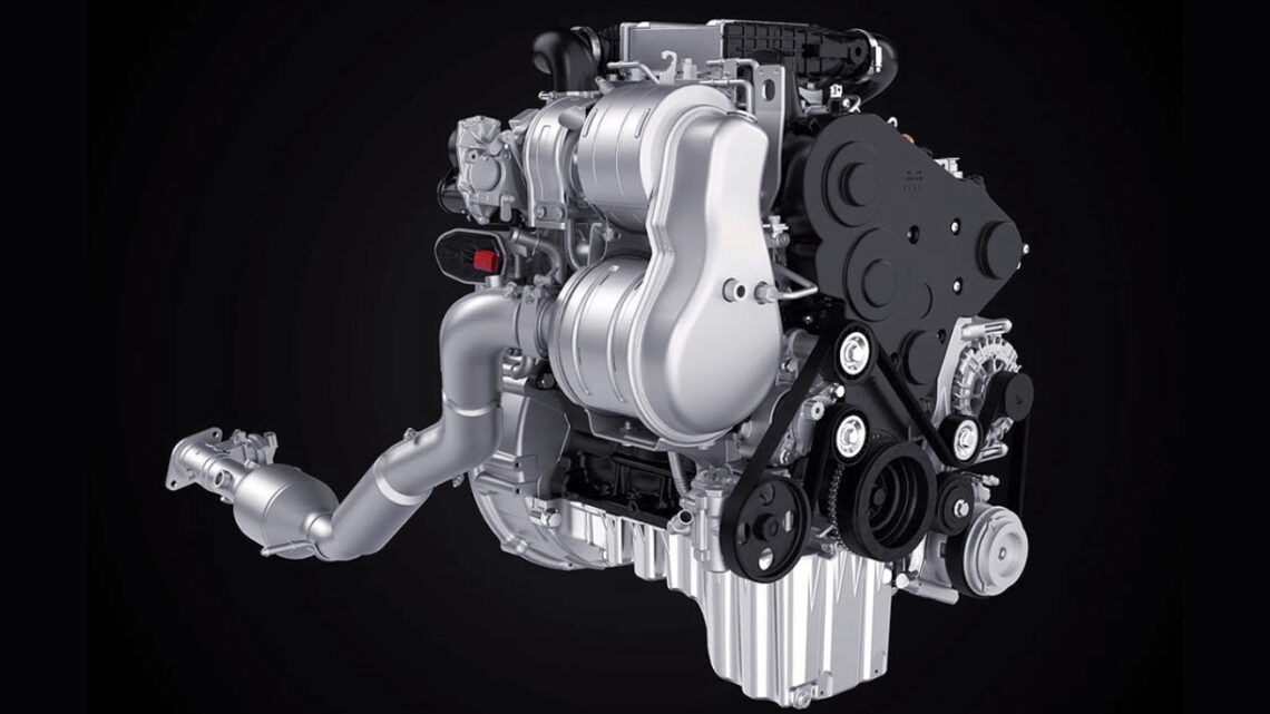

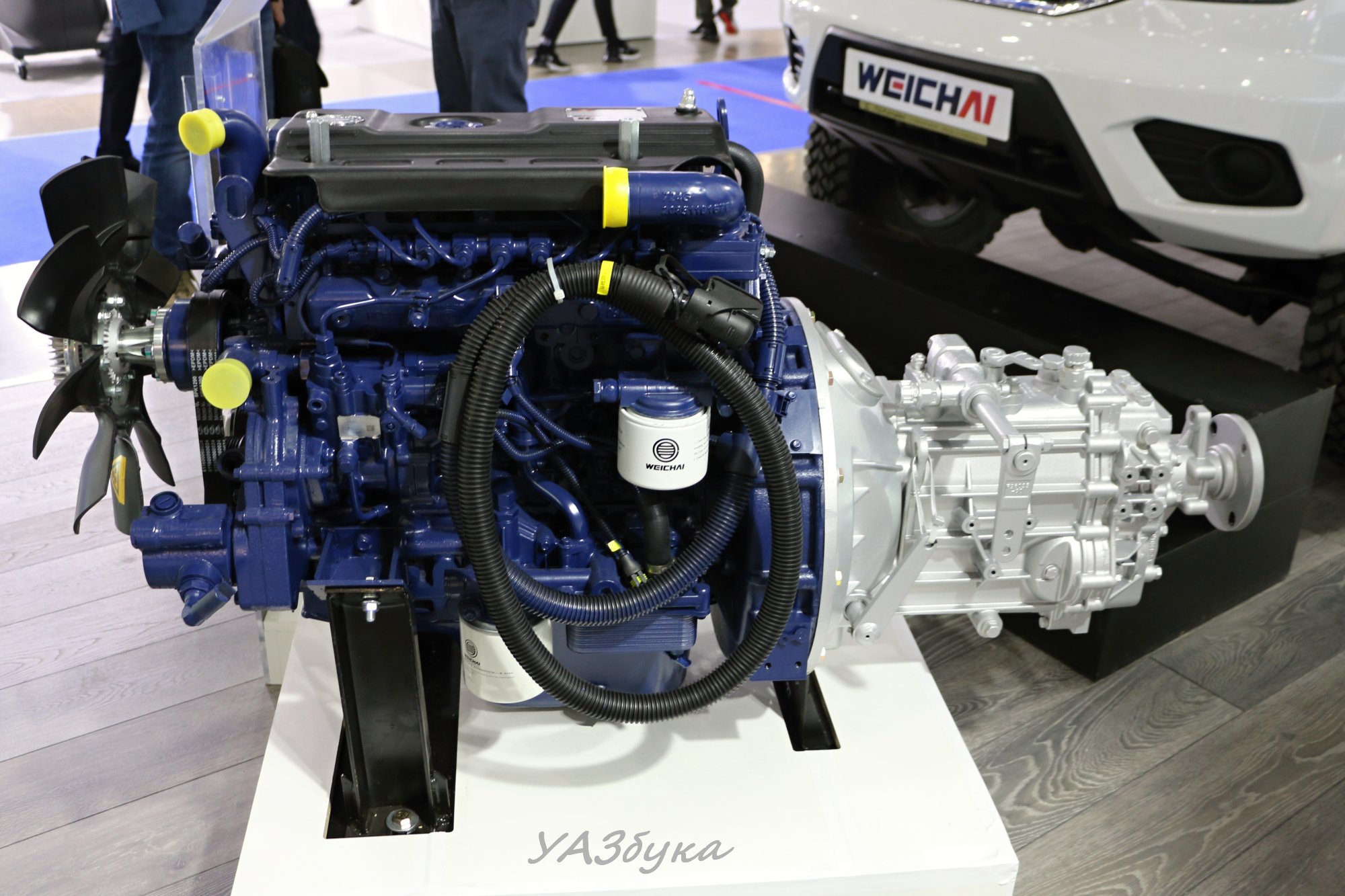

А маленькие генераторы и на базе ЗМЗ-5245 можно выпускать, особенно с учетом того что он может быть газовым. Только на северах как и в средней полосе и на юге используют либо дизельные генераторыы, либо те же дизели работающие от банально газовой магистрали.
http://upforme.ru/uploads/000a/e3/16/1179/t674178.jpg
http://upforme.ru/uploads/000a/e3/16/1179/t456565.jpg
А ЗМЗ-406 с ТКР вообще не нужен. Такой машине нужен дизельный мотор которого до сих пор нет. А вот Венчай таковые представил. Впрочем такой же дрищеватый как до него был Ивеко и ЗМЗ-514.
http://upforme.ru/uploads/000a/e3/16/1179/t899401.jpg
http://upforme.ru/uploads/000a/e3/16/1179/t468046.jpg

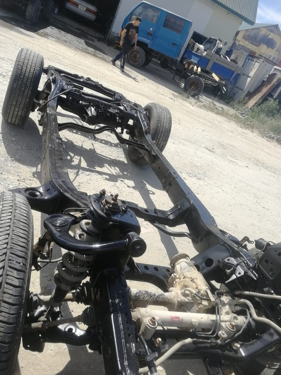

С 1:45
88
Jospf написал(а):
ибо Прадо не рамный и без мостов.
Ошибаетесь)
http://upforme.ru/uploads/000a/e3/16/1294/t726507.jpg
