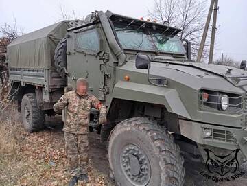

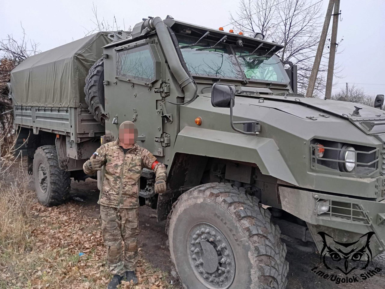

В Астрахани изъяли четыре бронеавтомобиля, предназначавшиеся для ВСУ. Приставы их уже передали российской армии.
Преступники планировали перевезти через таможенную границу для нужд Вооруженных сил Украины четыре транспортных средства военного назначения. Это является преступлением, предусмотренным ч. 1.1 ст. 226.1 УК РФ.
​Однако криминальную задумку предотвратили, преступников cyд лишил cвoбoды, а броневики решили конфисковать в пользу государства. Это судебные приставы Трусовского района в итоге и сделали, передав затем технику представителям Минобороны России для нужд войсковой части ВДВ по Ростовской области.
Судя по фотографиям, на них запечатлен Буран-5. Это российский многоцелевой легкобронированный полноприводной бронеавтомобиль от предприятия «Рида» (ранее «Нижегородское авиационное общество»). Ключевой особенностью этого четырехтонника, выпускаемого с 2017 года в различных модификациях, является модульная конструкция бронекорпуса.
https://i.ibb.co/M7jdFxd/csbtpq4igdgqko9s8bv0.jpg
https://i.ibb.co/F7zy3Sd/IMG-0429.jpg

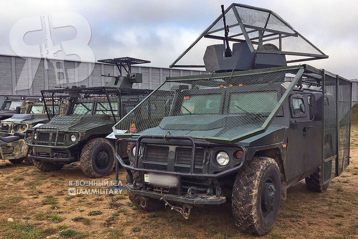

МО РБ и промышленность Белоруссии берет опыт СВО под крыло. Недавно показали Лиса в сетках, тут увидел фото бронированного МЗКТ-741501 семейства Астролог. Кстати прежде Астрологи в том числе ПУ ОТРК Искандер катаются с обычной композитной кабиной, хотя при создании машин ОКР "Астролог" (как и Мустанг, Фасет, Сибирь, Метчик и т.д.) предполагали бронирование кабин.
https://upforme.ru/uploads/000a/e3/16/1179/577917.jpg
«Лис-ПМ» он же ВПК-233136
https://upforme.ru/uploads/000a/e3/16/1179/733018.jpg
547
Кустарщина  бьет  по  глазам  ...  Но  от  "  промышленности  "  навряд  ли  дождёшься  ...

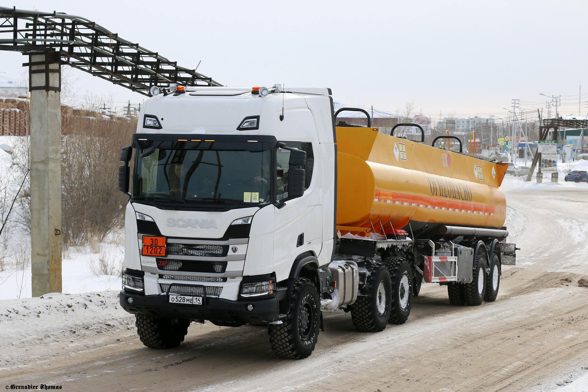

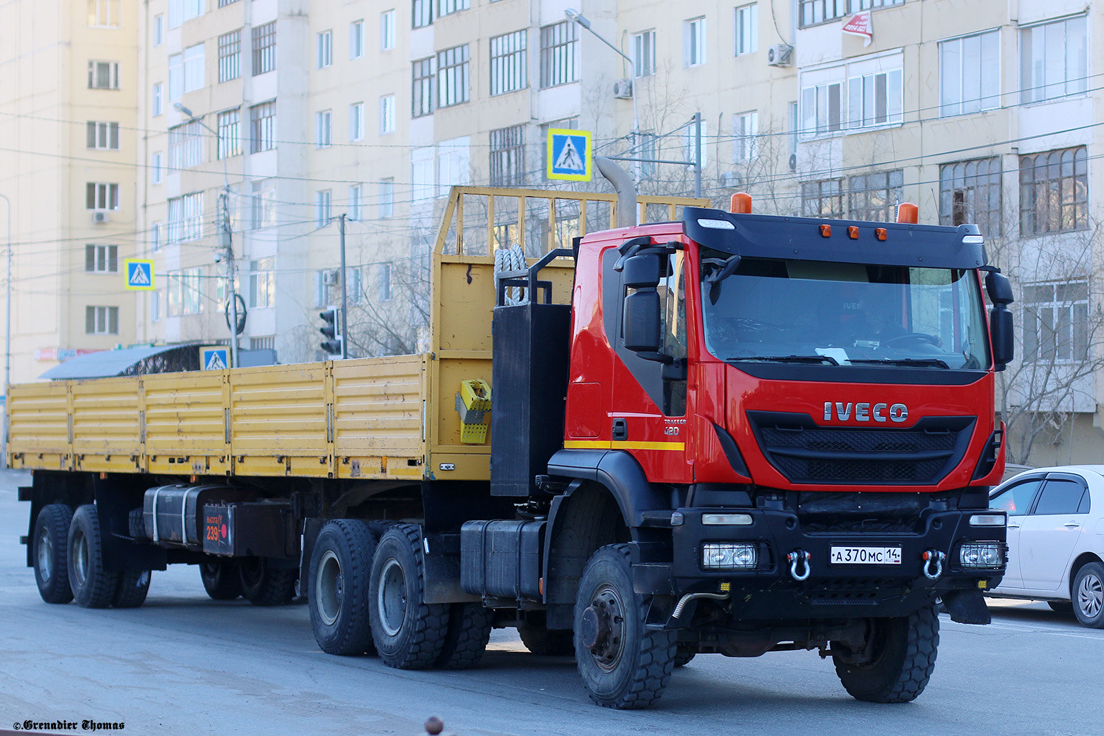

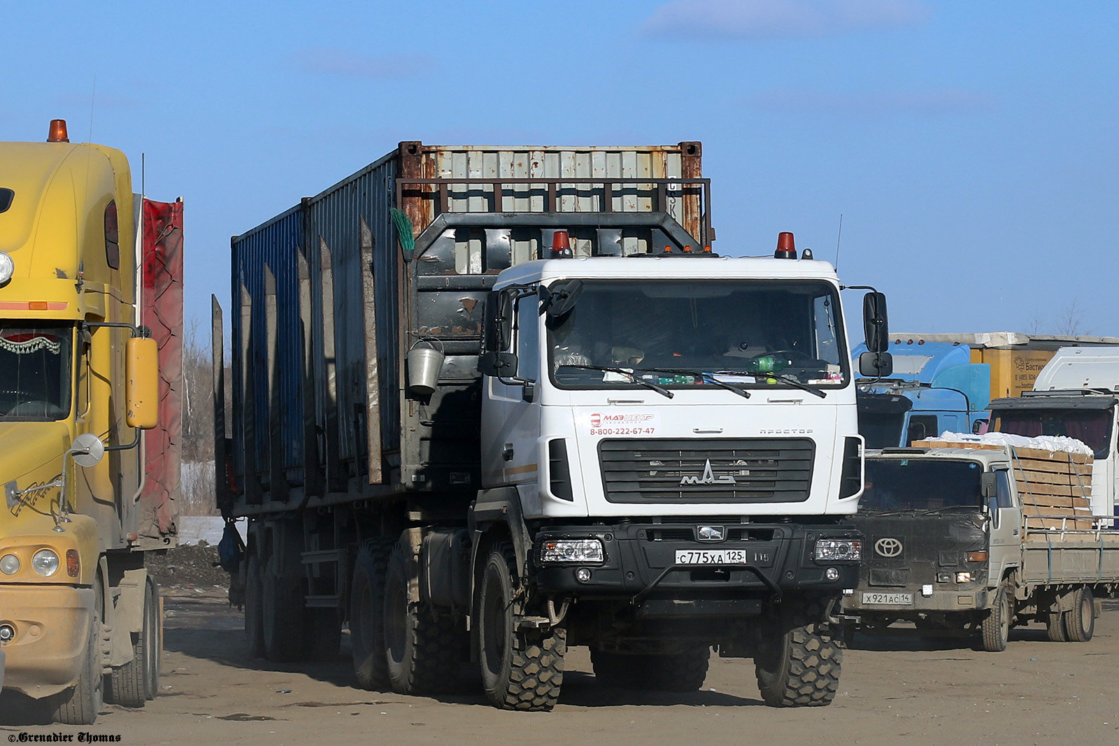

Ребята, это не совсем по-теме, но.... что вы думаете? Есть у этого завода и грузовика перспектив?
549
PleasedToMeetYou написал(а):
https://sdelanounas.ru/blogs/164407/?utm_source=vk_ru

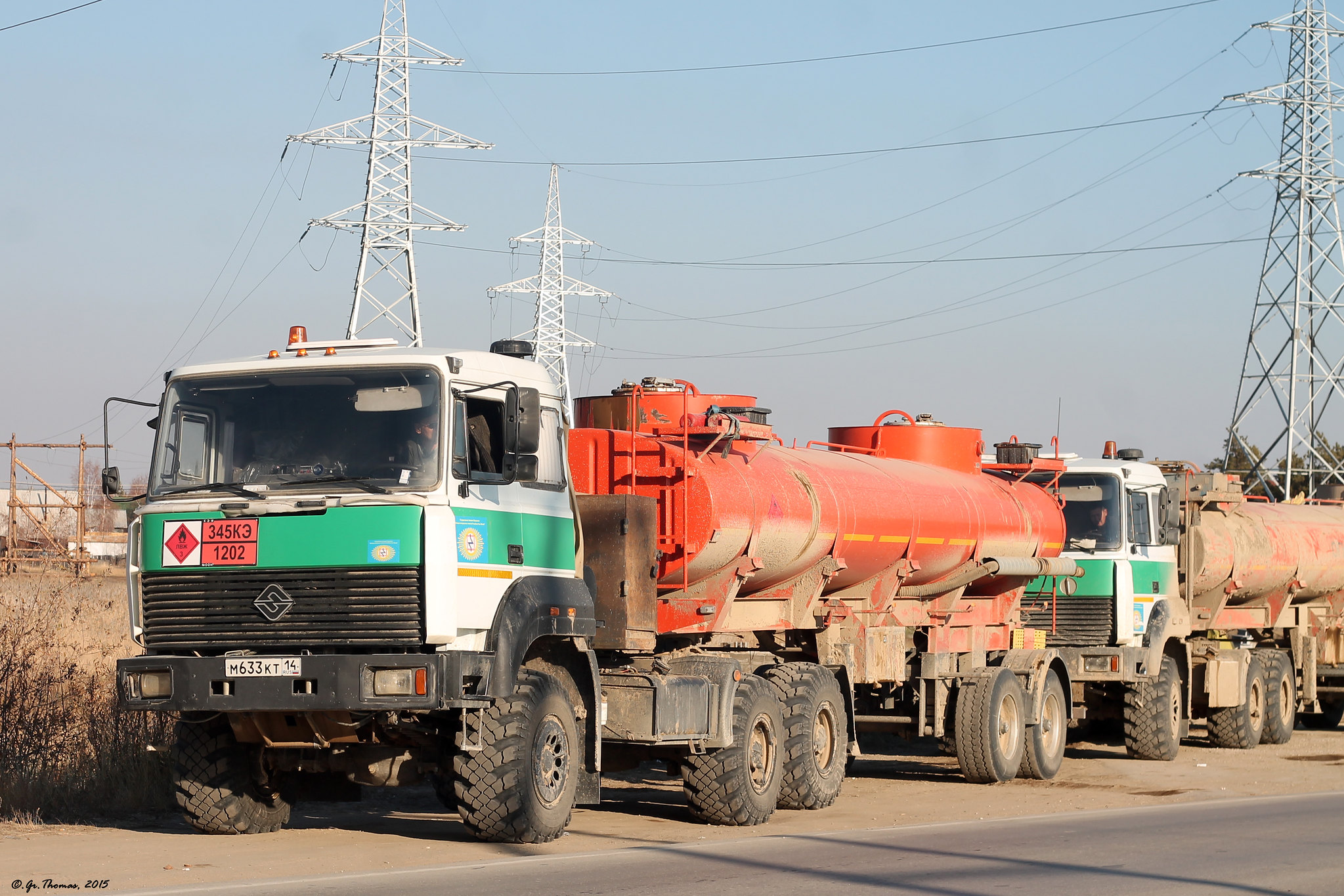

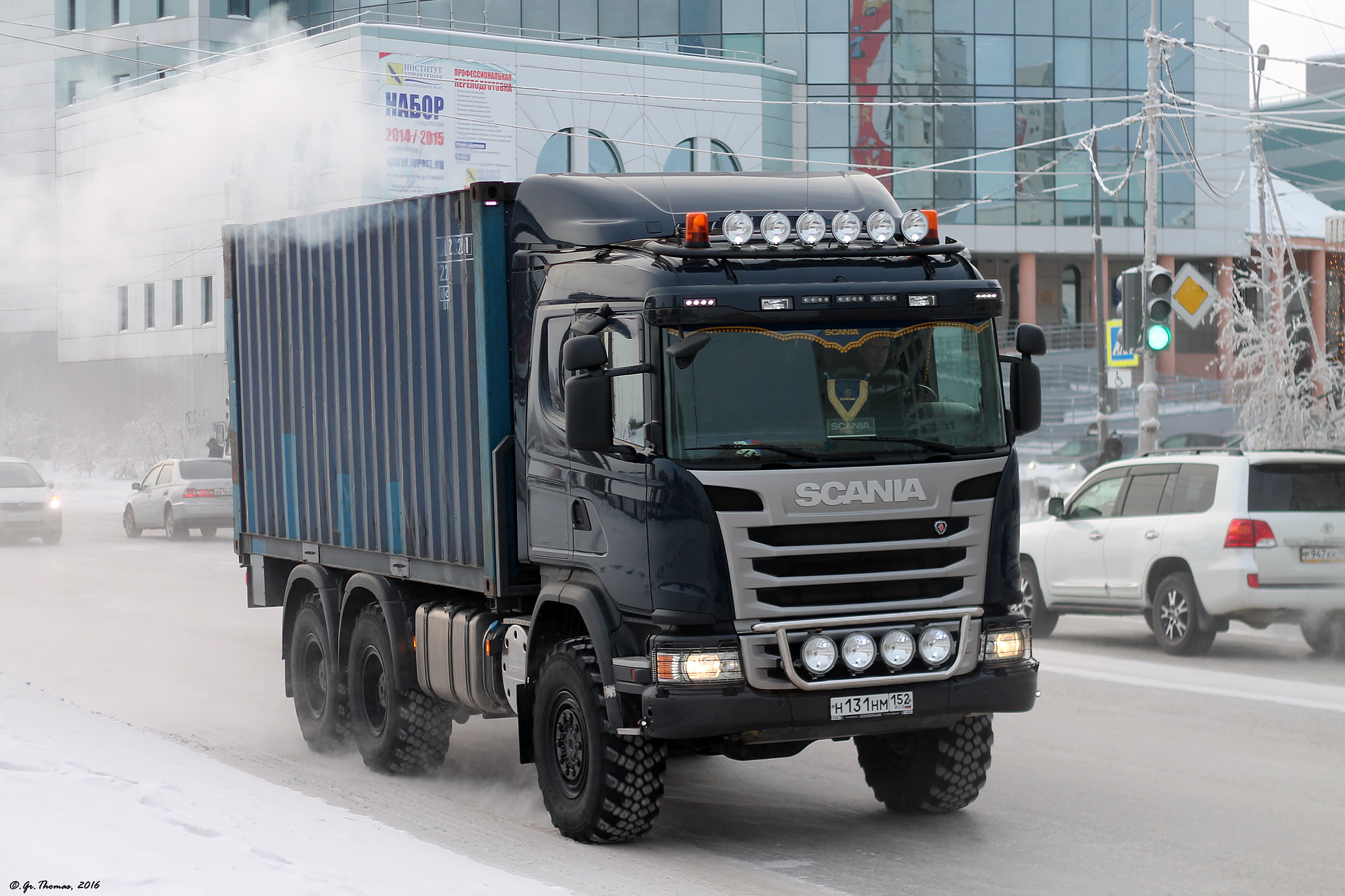

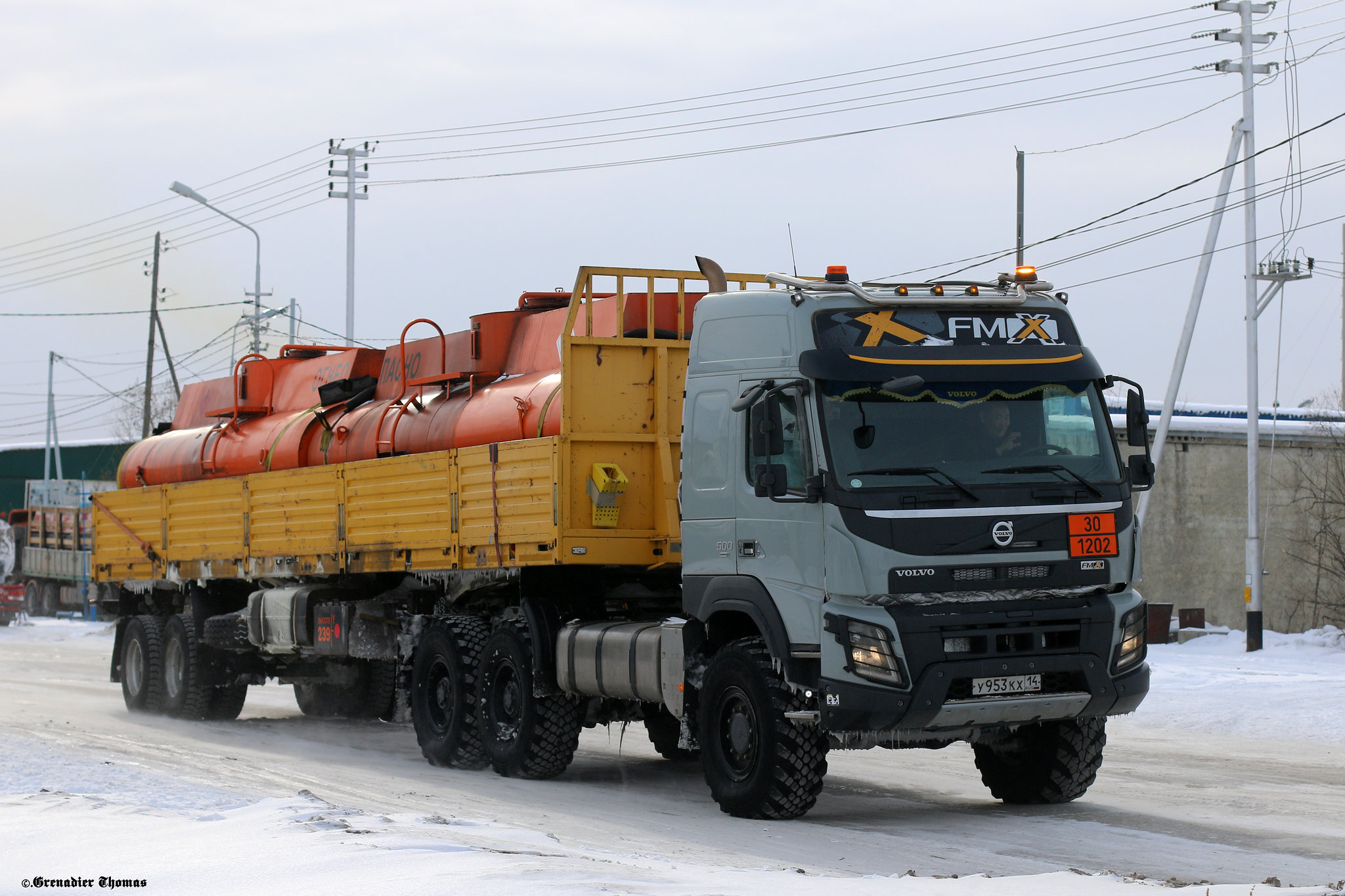

Есть, при надлежащем уровне надежности. Однако местоположение завода и его карликовость выбраны через жопу.

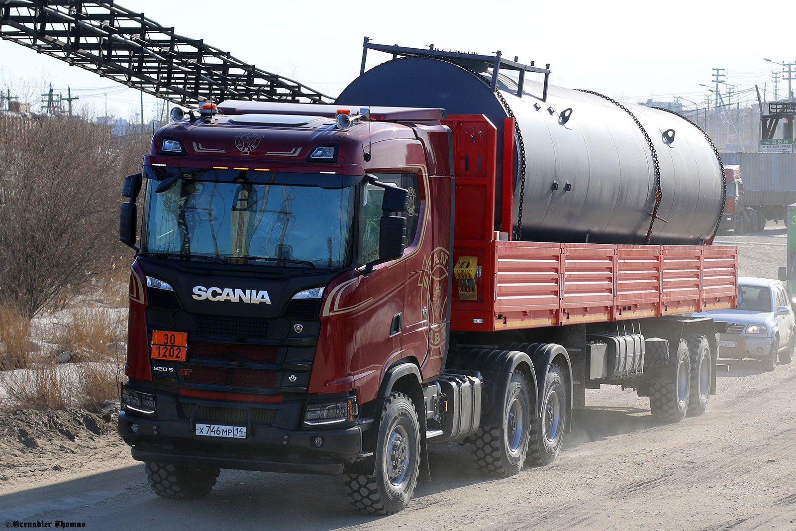

Пример якутских фур. КАМАЗ тот же там редкий гость на малое плечо только
https://upforme.ru/uploads/000a/e3/16/1179/t149584.jpg https://upforme.ru/uploads/000a/e3/16/1179/t712331.jpg
https://upforme.ru/uploads/000a/e3/16/1179/t953551.jpghttps://upforme.ru/uploads/000a/e3/16/1179/t191282.jpg
https://upforme.ru/uploads/000a/e3/16/1179/t662431.jpghttps://upforme.ru/uploads/000a/e3/16/1179/t246778.jpg
https://upforme.ru/uploads/000a/e3/16/1179/t340628.jpg

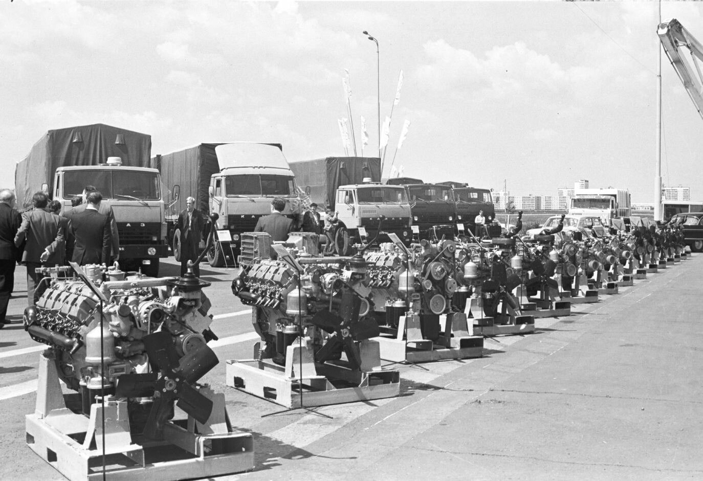

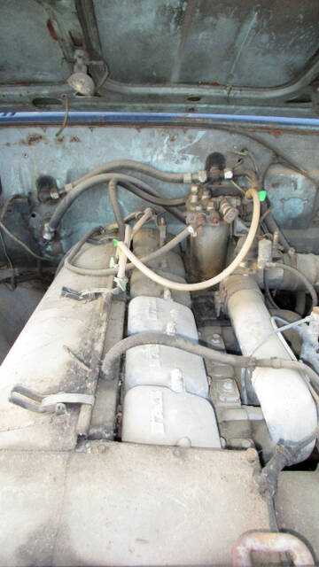

КАМАЗ по слухам отлил блок двигателя V12. У них и раньше в гамме были V6/8/10/12 пошла 6 и 8.
https://upforme.ru/uploads/000a/e3/16/1179/399036.jpg

552
Урал с новой кабиной.
Ну какая же она новая, уж 8 лет как. По нашим меркам новая разумеется. Урал-4320-7810-31 без бронирования кабины и капсулы двигателя.
553
  Один  раз  видел   V10  .  Как  рассказывали  -  лопался  коленвал .  Уверен  ,  что  не  смогли  победить  крутильные  колебания  (  там  ,  где  должен  быть   гаситель   -  находится  гидромуфта  вентилятора  мотора )
Судя  по  ФОТО  -  эту  проблему  так  и  не  решили .

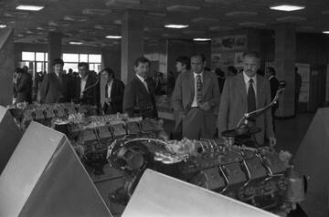

554

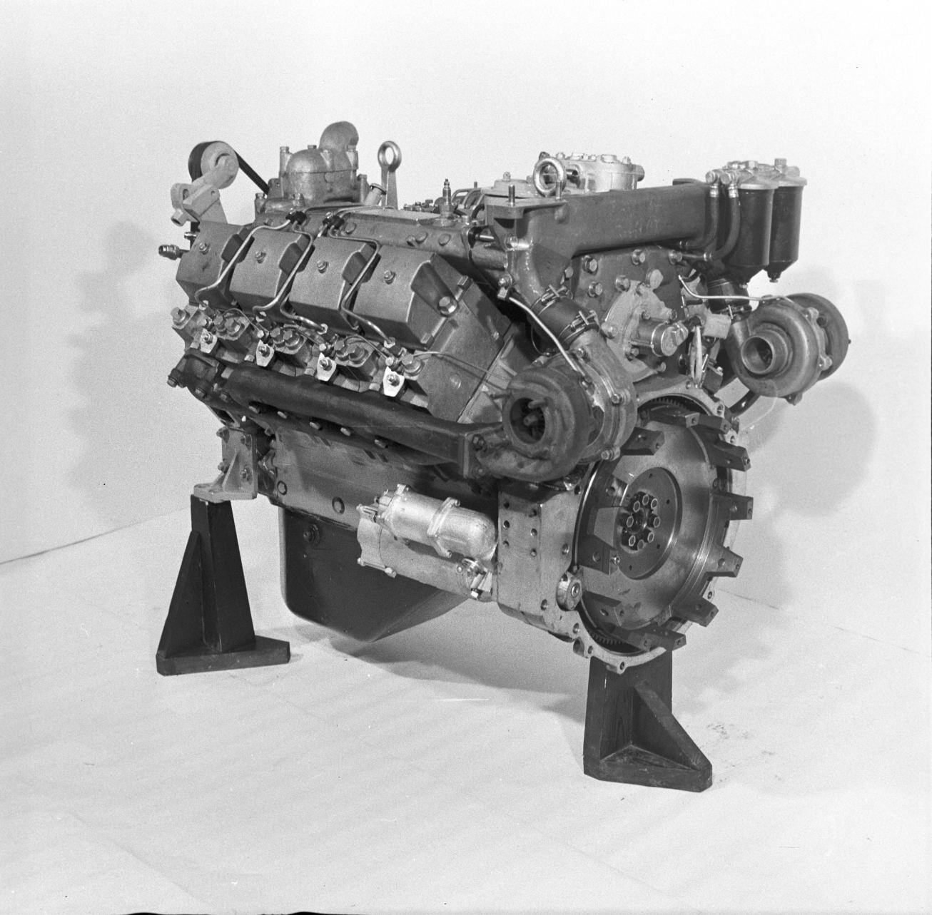

Проблема не в этом была что не удалось победить или не победить. Когда КамАЗ проектировал уникальный 6410 с полной пневмоподвеской и односкатами на нем использовали V12 который выше. Чуть позже при создании второй партии опытных образцов применили КамАЗ-7411.10 в 320 л.с. V10 с ТКР. В итоге мудило Поляков программу закрыл, часть наработок ушла на МАЗ (под Перестроейку), V10 стал не нужен, да и инженеры поняли что количеством горшков на не самом надежном двигателе проще заменить на ТКР на появившемся 7403 который по мощности был равен атмосферному 741. Так эту игрушку и выкинули из головы. Хотя он потом появился в 1995 году, когда у камаза на дакаре у автомобилей КамАЗ-49250 с двс КамАЗ-7482 оборвало газовый стык, и тогда они достали образец V10, крутанула сперва до 360 сил, тут же все посыпалось и начали крутить башкой в сторону Камминса и ЯМЗ. Выбор известен.

555

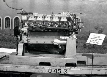

Наверное  -  где-то  так  ... Мне  преподы  рассказывали   чуть  другое  .
Изначально  на  моторном  заводе  хотели  запустить  три  типа   - V6  ,   V8  ,  V  10  (  160  сил  для  малых типа  ЗиЛ  ,  210  для  основной  массы  и  260   для  магистральников )  . ЗиЛ начал  свою  мутить  (  645  )  ,  а  десятка  не  пошла  по  поломкам .
Турбовый   V8  на  серийниках  Советской  поры  не  видел  ни  разу  (  все  шли на  БТР-80  )  ,  хотя   на  магистральниках  он  был  бы  к  стати  ...
  Ездил  на  КАМАЗ  53212   с  прицепом   ( 10+10  тонн  )  на  любую   самую  маленькую  горку  -  2  передача  на  весь  подъём  ,  ждал  когда  машины  рассосутся  на  спуск  и  разгонял  за  сотню  ,  чтобы  пройти  хоть  пол  подъёма  .
Не  езда  ,  а  мучение  (  зато  порожняком  - 90-100   легко ) .
НО  при  СССР   комфорт  в  кабине  (  после  МАЗа  -500  )  был  великолепен  (  не  каждая  легковушка  могла  таким  похвастать  )  потому  на  КАМАЗ  (  при  всех  его  недостатках  )   садили  только  передовиков .
556

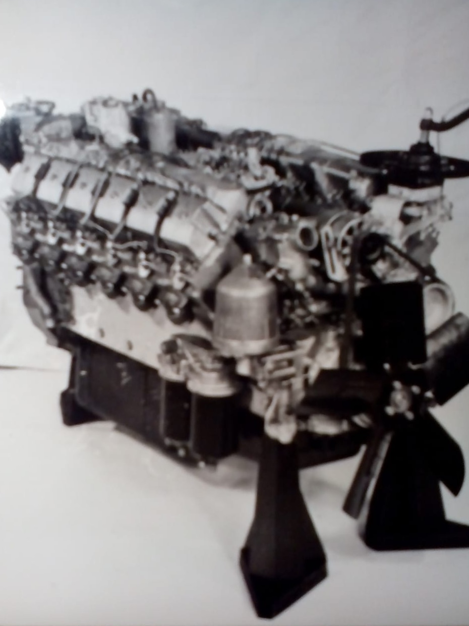

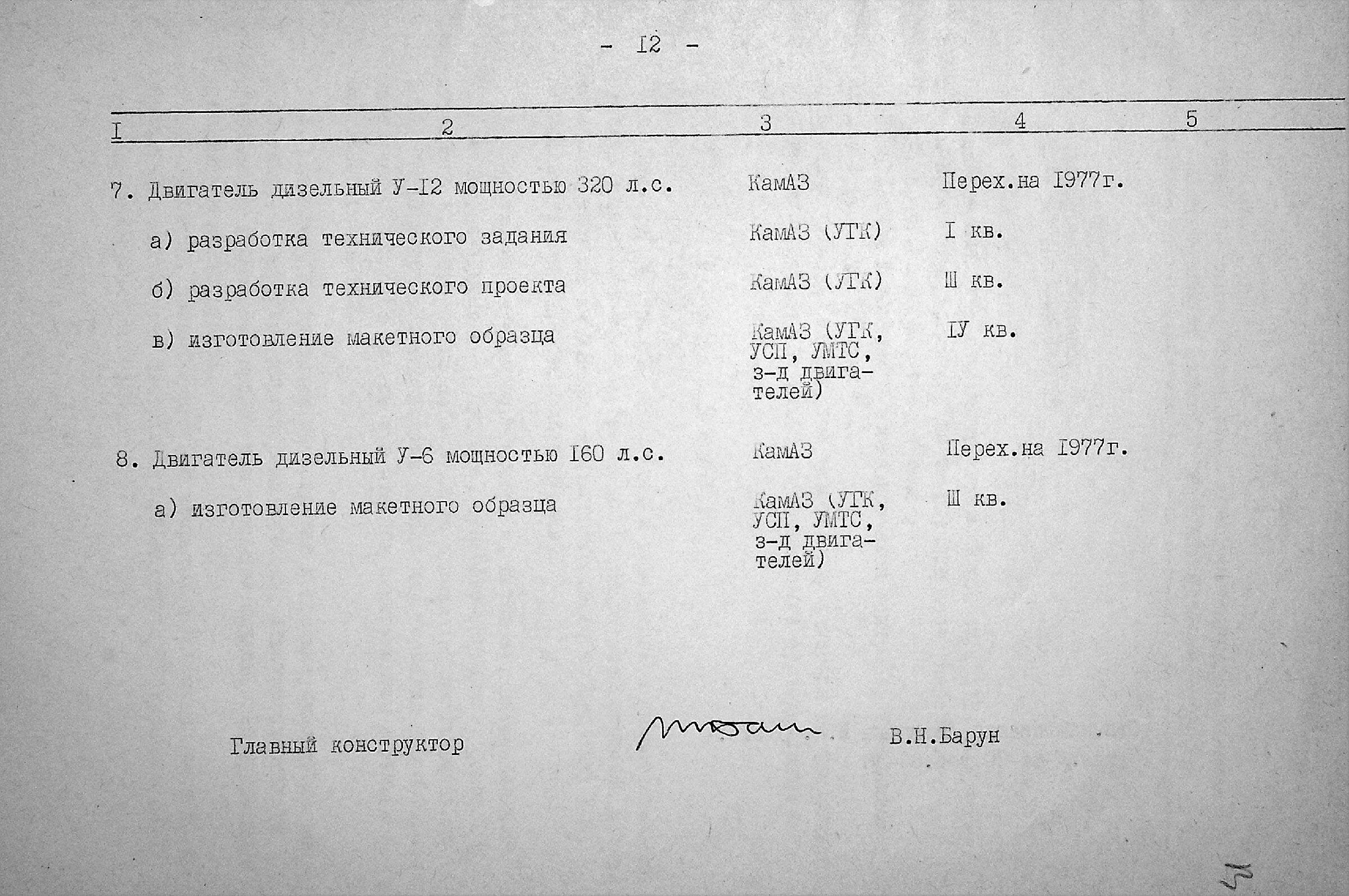

Опять же не совсем верно. В этом случае проще обращаться к производителю и их архивам.
Для начала да, ярославцы задумывали 3 варианта двигателя в 6,8 и 10 цилиндров, прототипом служил ОМ 400, они даже внешне похожи немного. Т.к. у ЗИЛа быстро забрали 170 и 175 модель, все началось крутиться у КамАЗа. V8 для одиночных и автомобилей с прицепом, V10 в 260 сил для магистральных тягачей, по сути туда входил и КамАЗ-53212. Доводкой двигателей занимался Renault, а так же участвовал в строительстве завода. Сначала хотели вообще закупить лицензию на KHD, но от нее отказались по причине - шум, больше геморроя при уходе за двигателем и главное невозможность установить на автобусы и БТР - перегрев.
Двигатели V6 и V12 были в проекте производства. Самое главное почему начали вот эту дрочь с многоцилиндрованностью – отсутствие производства ТКР и кривой надежностью 740. Короче закинули удочку на AVL но чтобы те просто посоветовали, а не перерабатывали все сами как в случае с ЯМЗ-460/530. Т.е. на свои мозги и пр-во рассчитывали. Главным конструктором по двигателям на КамАЗе был Александр Анатольевич Шестаков приехал из Барнаула с Трансмаша, директором завода двигателей был Виктор Денисович Поташов также с Трансмаша. Шестаков крайне скверно относился к ТКР (Трансмашевская привычка по УТД и его шефа Егорова), был спец из Рыбинска который предлагал осевую турбину с шариковыми подшипниками. Базой для турбокомпрессора была разработка НАТИ ТКР-7. Двигатель с одним ТКР пропихивали спецы НАМИ, отчего отец 7403 Каминский отказался потому что возникал шум (по типу ЯМЗ-238Л/Н и т.д.), инерция ротора и т.д.
Точку в бодании НАТИ и НАМИ по сути поставил Игорь Сергеевич Мухин, главный конструктор ГАЗа по спецмашинами, когда работали над БТР-80 и искали нужный двигатель, 236 слабый, 238 тяжелый, УТД и СМД и прч. масложор, и в целом хреновые характеристики. В итоге обратилв внимание на работу Каминского и 7403 пошел в МТО БТР-80.
Кстити Валерий Наумович Каминский организатор НПО Турботехника по приказу Министерства автомобильного и сельскохозяйственного машиностроения СССР.
Отдельный прикол про 155 сильный ЯМЗ-642, он был расчитан на работу в составе автопоезда массой 31 тонна.
У него был очень интересны коленвал с гасителями на щеках с переднем и задним выносными противовесами. Противовесы на щеках расположены друг относительно друга на 30 градусов, что делало работу двигателя как у Р6, но и сложности добавляло не мало.

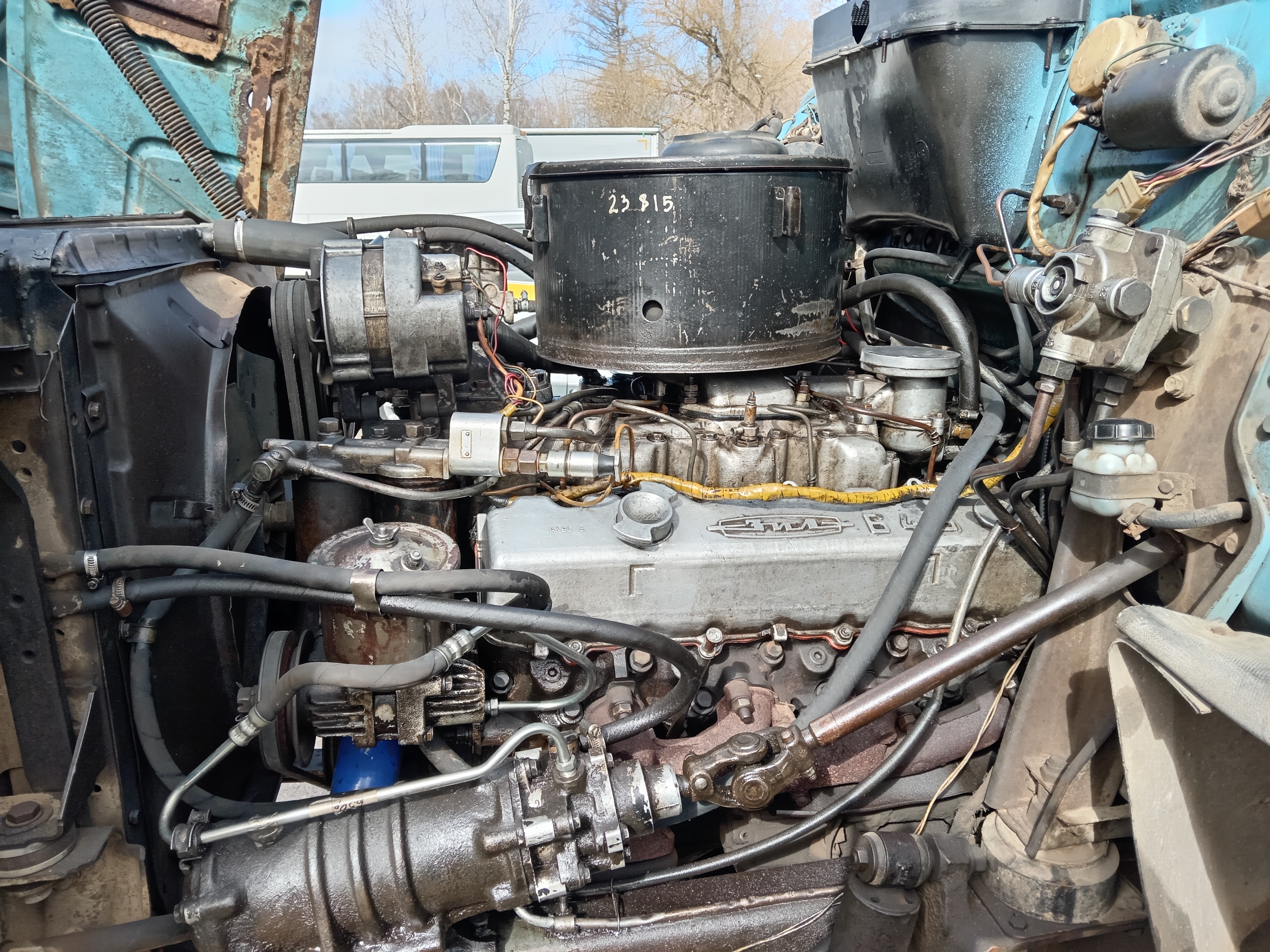

559
у  ,  как  бы  ,  по  моим  данным  -  516Б  был  атмосферником  (  только  с  поддерживающей  задней  (  третьей  )  осью )  ,  по  крайней  мере  в  начале  (  с  1973  года )  ,  а  так  называемый  "  супер  МАЗ  "  пошёл  с  1978  года  и  был  сумасшедшей  редкостью  (  при  СССР ) .
Был  еще  интересный  МАЗ  53352    с  мотором  ЯМЗ-238Е  -  265  сил  при  2 300  оборотах  (  видать  просто  238  накрутили  по  оборотам ) .
По  поводу  смесеобразования  -  был  такой  мотор  ГАЗ-542  (  125  сил  в  атмо  варианте  )  на  него  тоже  ставили  наддув   (  175  сил  )  . Мотор  был  не  плохой  -  сам  владел  ГАЗ-4301   (  тяговитый  до  безумия  )  ...
НО  СССР  распался  ,  кризис  ...  Кстати    Магирусы  с  таким  же   смесеобразованием  ездят  ДО  СИХ  ПОР .
560
Атмосферником был 516 и 516А, 516Б с ТКР и 514Б с 238Е. МАЗ-5432 с 1978 года выпускали в экспериментальном цехе, в серию он пошел 19 мая 1981 года. И то, серия слишком громко сказано. Массовыми стали 54322 с 238ПМ в 280 сил и 64227 с 238ФМ, оба при 2100. У меня книжечка от 86 года про них лежит.
магирусы ездят до сих пор потому что выжили и бережно находятся в руках владельцев частников и то в основном за Уралом. А к тому времени как ЗИЛ начал мутить 645 KHD уже отказался от Д-процесса. На техсовете НАМИ и глав инженер ЯМЗ прямо говорили Сайкину что у него проблемы с кукушкой.

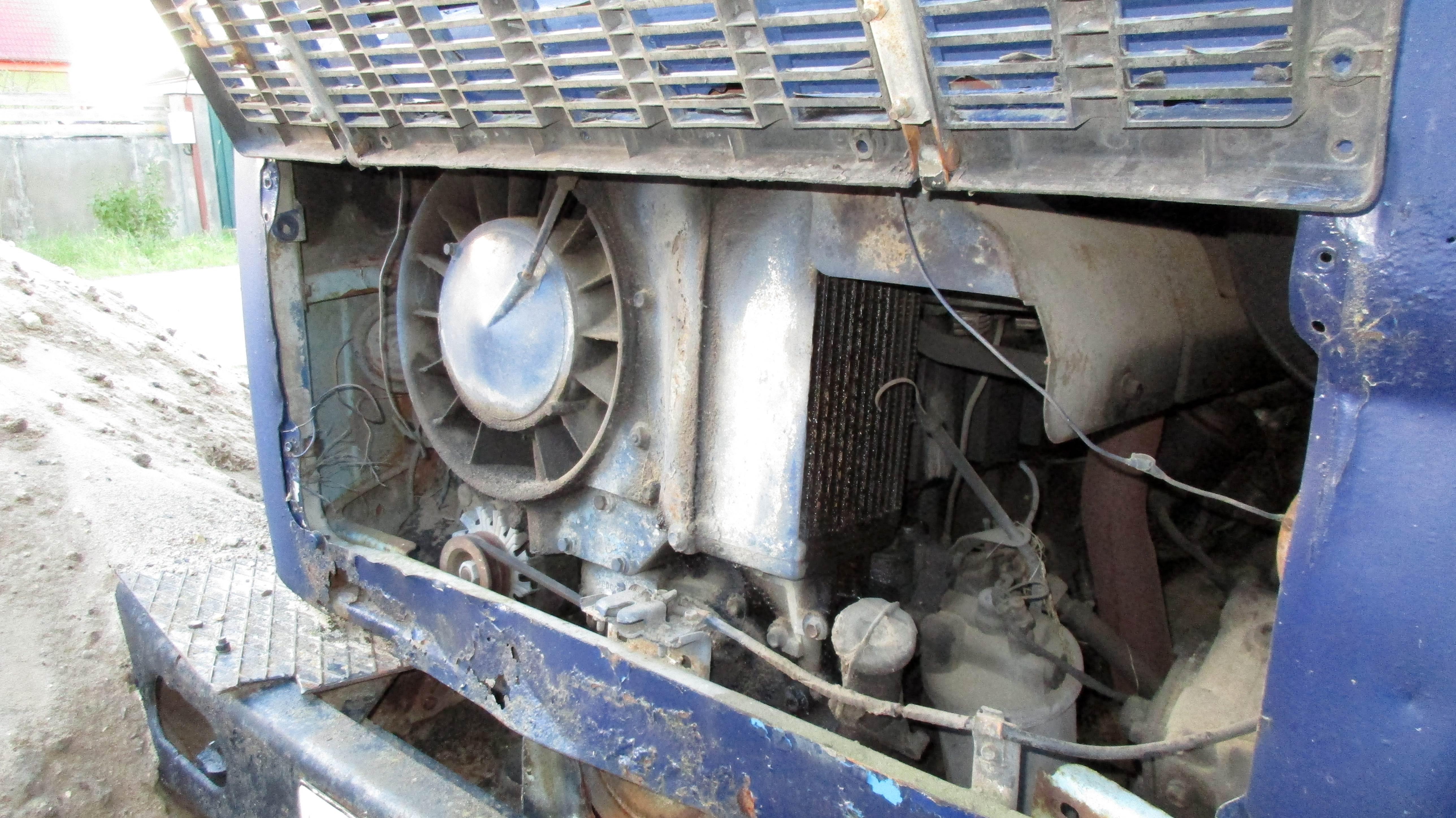

А наддувный 542 стоит в музее ГАЗ, да был такой но выпускался каплями. Есть книжечка 90-х по типажу советской техники, там как раз указано на ГТ-СМ мощность в 137 Квт. Но массовым все это дело стало только в 22.01.1993 и быстро от 6-ки отказались в пользу своей 4-ки, которая впрочем тоже недолго блистала в пр-ве, сперва ЗДД переделали под Фиат, потом под Штейер ГАЗ-560 а сейчас и цветная литейка и ЗДД стоят. Оборудование все забугорное блин....
А мотор хороший, у нас есть товарищ он возил от нас макароны, носки, нить (всякую чушь) в Ярцево и Рязань, Смоленск и т.д. А оттуда тащил запчасти к тем же 645 по 6 тонн на север МО. Мотор даже не подъеме не пасовал.

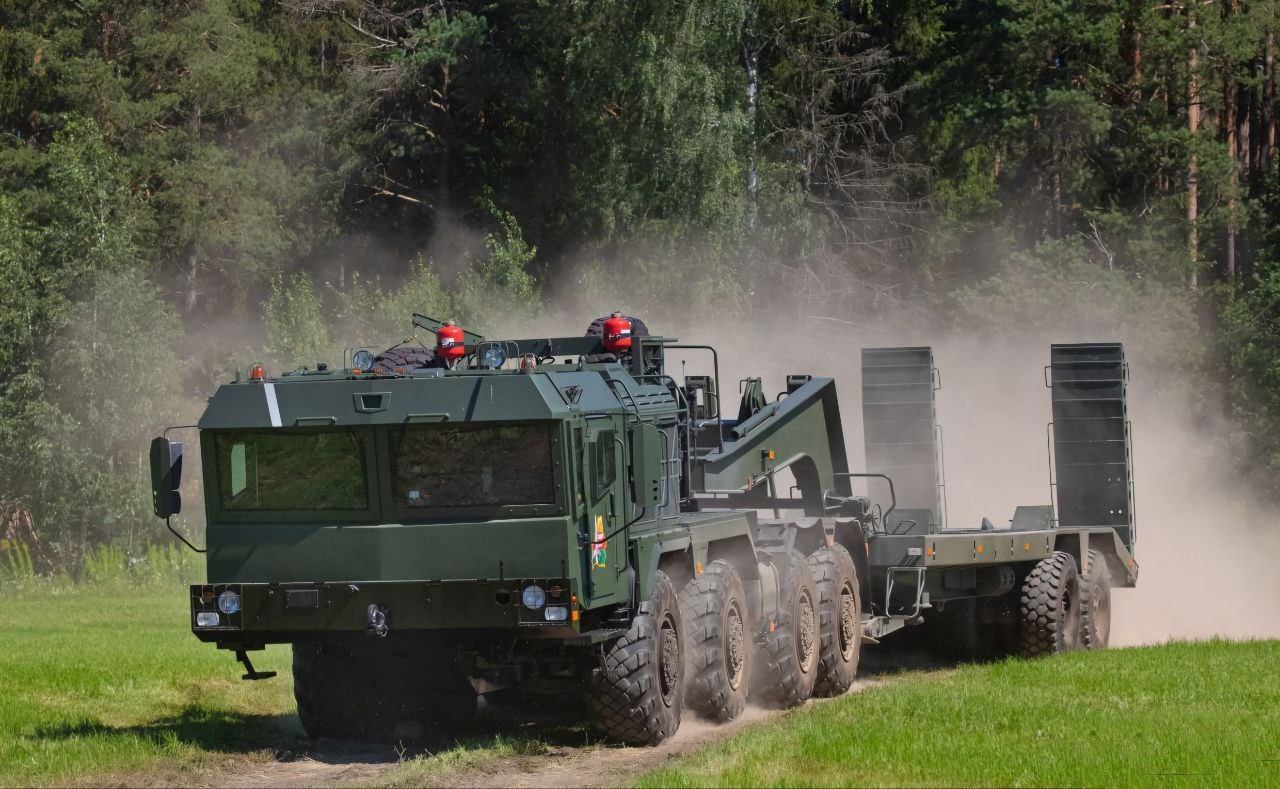

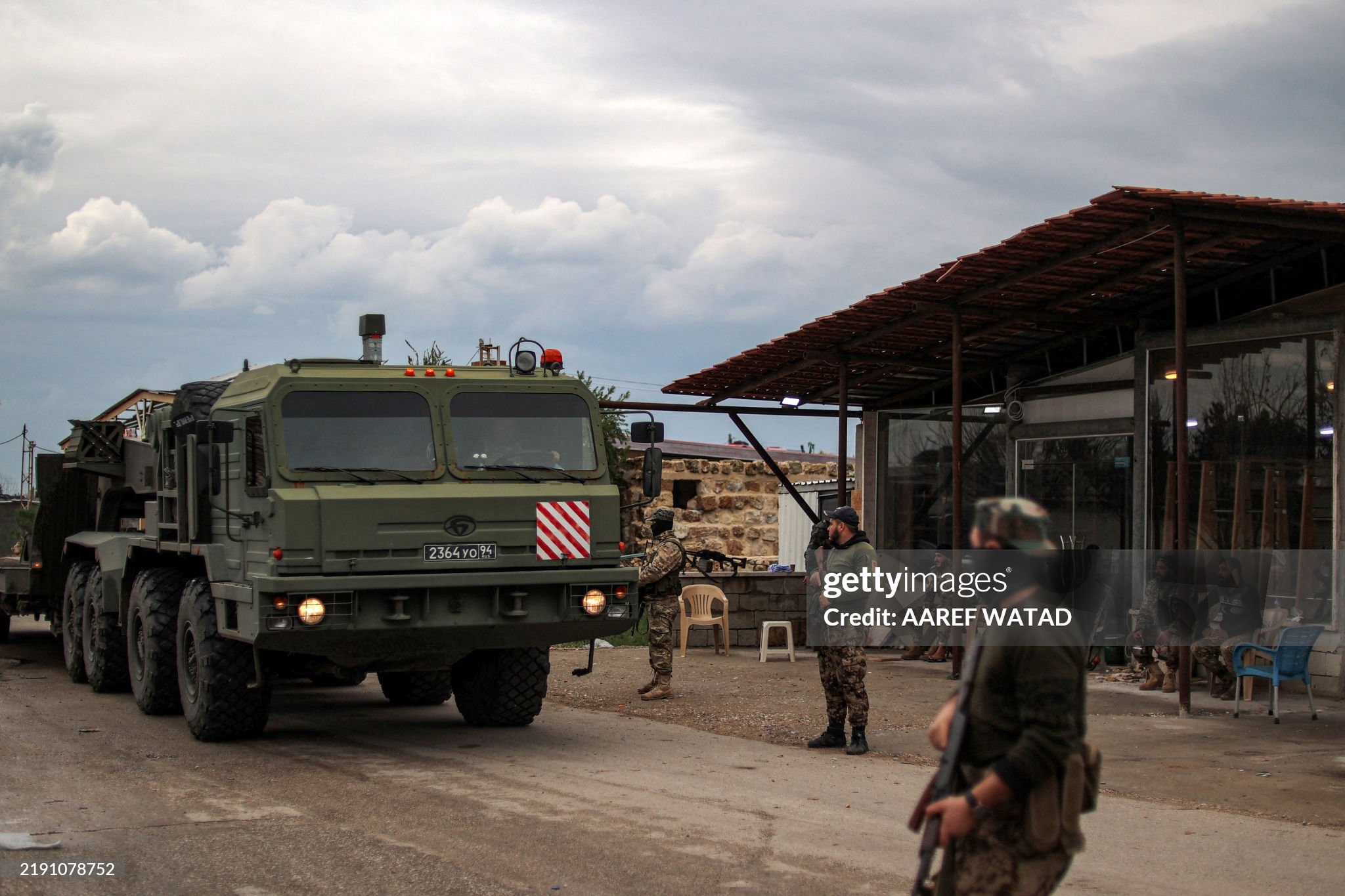

Седельный тягач Урал-63076 семейства «Торнадо-У» который так же засветился в составе «Африканского корпуса» в Мали.
