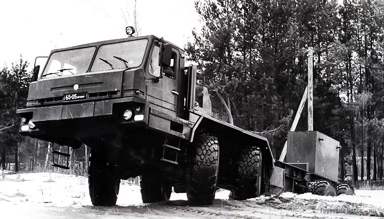

Слушай практик))) ты про какой МАЗ и БАЗ вообще толкуешь? Если к примеру брать МАЗ-537Г (или КЗКТ что чаще) и БАЗ-6909 - это разные по классу автомобили так на всякий случай. На пузо если в башке вакуум можно что угодно посадить.
Во вторых, про кабину, стекла открываются в зависимости от модели и предназначения, т.к. они изначально заточены на вставку бронестекол и вообще бронирования. Вообще кстати есть кондей, но вот проблема сцуко, видишь ли МО не покупает автомобили с кондиционерами, как и для тех же Искандеров не покупают шасси МЗКТ-7930-300 с ГМП, и у нас хуярят кочергой. Так что тут больше вопросов к заказчику а не к производителю.

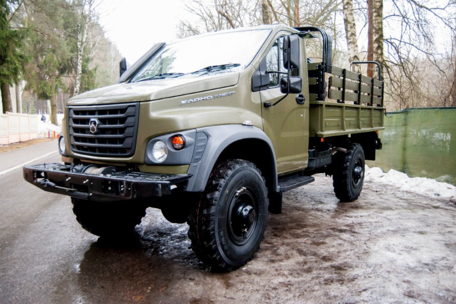

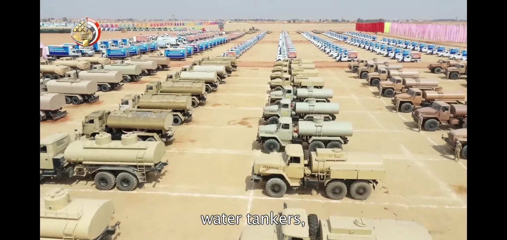

Кстати Садко и прочие авто покупала не только Сирия. Много купили египтяне, и остального тоже у них навалом.
Но сейчас - только по заключенным контрактам.
А производство гражданского аналога завершено в 2020 по коммерческим соображениям.

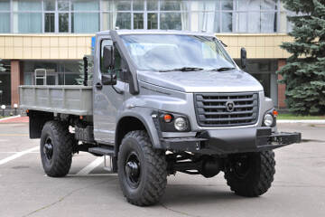

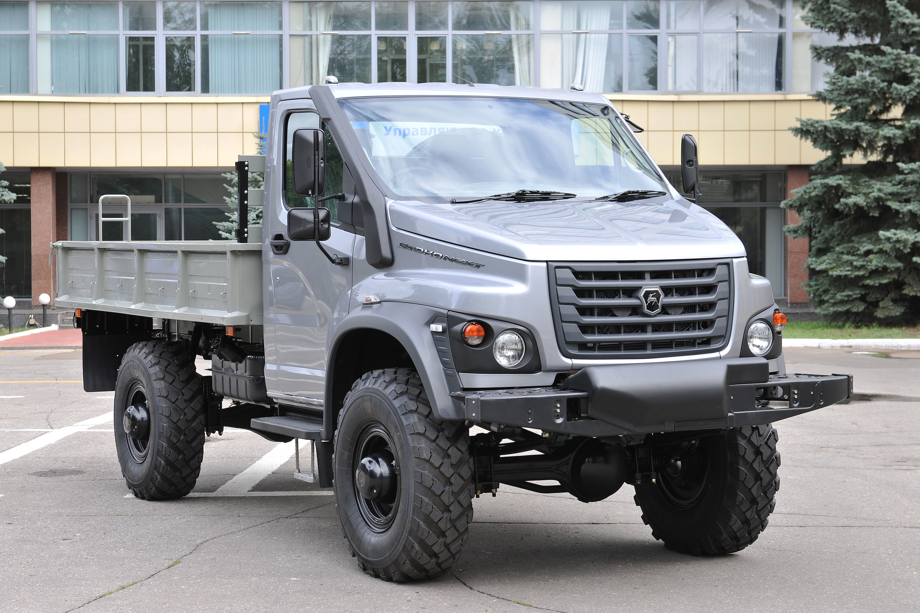

С решетками вообще непонятно. На американских военных грузовиках ВМВ - решетка во всю морду, здоровенный бампер и лебедка. На Урале и 131 - решетки перед фарами на крыльях. Но нынешние газоновские фары - гражданский евростандарт в крыльях.
Понятно, что 3301 - специальной разработки, но физику же не обмануть: кабина над мотором увеличивает нагрузку на передний мост, а тут еще и бронированная. Хорошо, когда сзади большой вес, а если машина сама по себе малотоннажная? А каркасная кабина - это правильно, простота и ремонтопригодность важнее, чем красоты дизайна. Садко-Некст в этом смысле просто странный: шасси чтобы месить грязь, а кабина с капотом - чтобы ни с чем не сталкиваться. Это странно даже для гражданского грузовика высокой проходимости, проходить-то им приходится там, где и напороться можно.
Я не знаю, как Газон-Нексты месят грязь (по Москве они по асфальту ходят), но по виду они - просто среднетоннажные по старым меркам грузовики с низкой посадкой. У ГАЗ-53 и -3307 клиренс 265 мм, у ГАЗ-52-04 - 245 мм, у Некста - 235. Для эксплуатации в тылу, наверное, это нормально и правильно: коммерческая машина ходит с расчетной нагрузкой по каким-никаким дорогам, выходит дешевле, а кабина стандартная, и только попробуй ее помять - живо на деньги поставят и будут правы.

Москва и РФ, даже Моск область - разные страны. Не надо равнять черное с квадратным.
А при чем тут ДП у ГАЗ-53 и Газона Некст если речь о Садко Некст? У газона в зависимости от варианта стандарт = 230 мм, сити = 188 мм. У Садко Некст аналогично шишиге = 315 мм. Кроме того у капотного Садкно Некст угол въезда больше = 45 градусов против 37. А решеток на глазах и у шишиги не было.
Что касабельно кабины то у нее более чем достаточная прочность, она не чисто ГАЗелевская так же как и на Нексте.
Для работы вне города и в городе все же лучше иметь нормальную эргономику, низкие (относительно) усилия на органах управления и хорошая обзорность, посадка (что к эргономике относится) и т.д. Т.е. все это дает водителю провести без затрахивания больше времени за рулем чем на 53, 66 и 3307ых.
Да хрен бы с ним, он и так был похуже 66 и от этого никуда не убежать, там и дизель 542 тяжелее чем ЗМЗ-66 и обычная кабина. Но г/п увеличена до 3 тонн. Главное это водитель сидит над мостом и при наезде на мину ему хана, а 3301 начали делать еще до ввода войск в Афганистан и там транспортные потоки разделяли достаточно ясно и ровно - КамАЗ там где все отностильно спокойно, Урал в жопе, именно на них спецназ гонял, колонны с ЗУ-23 катались и т.д. Там ведь дохуа открытий сделано было - сдыхание карбюраторного мотора на высокогорье, а так же снижение КПД турбодизеля (у атмосферника не так сильно), минная война дала понять что увы и ах камазы и шишиги не катят, у БМП и старых БТР низкий угол подъема пушки пулемета, и бронирование не держит 12,7мм. Ну и благодаря этому с учетом все косяков сделаи Т-80У у которого повышенная ПМЗ (пиллерс за мехводом, сидуха крепиться к крыше а не к полу), объект 187 от УВЗ, выпуск БТР-90 с улучшеной ПМЗ, и ГАЗ выпускает 33097 предшественник 3308 с воздуханом. Но в то время у ВС РФ денег даже на ремонт стоявшей на вооружение техники не было, посему в чечню и собирали части с миру по нитке, и один хрен там многие БТТ и автомобили выходили из строя по техническим причинам. Взять тот же 129-ый полк на БТР-70.
Ну а сейчас учимся по новому. Хотя уже тогда и в чечне на танки позади башни ставили РЭ т.к. случаи выстрелов из РПГ и безоткаток в корму случались (где то фото было Т-80Б у которого как раз в корму башни прилетело).
хрена с два. На военном и РГ образце ставят оптику от 3308 (считай 4301 это все его кабина). На фото праворукий Некст, но по заказу такую оптику можно поставить и на обычный

И опять без решеток

У шишиги тоже их не было повторяю - ничего, не бились. На Урале их кстати тоже особо не найти, что на 375Д что на 4320, в данном случае это не пипец какая важная деталь ибо на фары вешаются светомаскировочные устройства (СМУ) которые сами по себе роль "вожделенных" решеток играют

Зимой мордой лежалый снег толкал, ничего не побилось. Блокфары квадратные
Вопрос  в  "  круглых  "   видать  лежит  в  плоскости    защиты  от  воды  .  Армейские   фары   воду  точно  держат   (  метр   сам  проверял  на  Урале )  ,  но  скорее   всего  больше  (  при  СССР   делали  -  там  было  по  этому  строго ) ,  ГОСТ  не  знаю .
