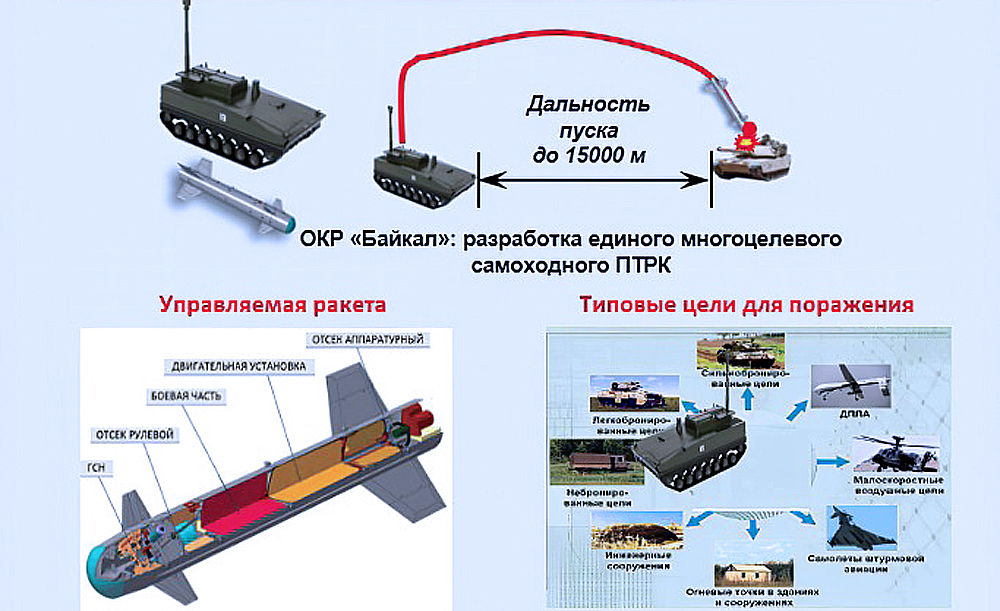

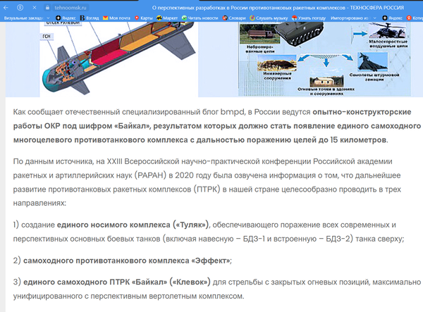

  Если порыться   в интернете то можно найти что " ЛМУР"  разрабатывался по теме БАЙКАЛ !
http://upforme.ru/uploads/000a/e3/16/4601/t303638.png
единого самоходного ПТРК «Байкал» («Клевок») для стрельбы с закрытых огневых позиций, максимально унифицированного с перспективным вертолетным комплексом.

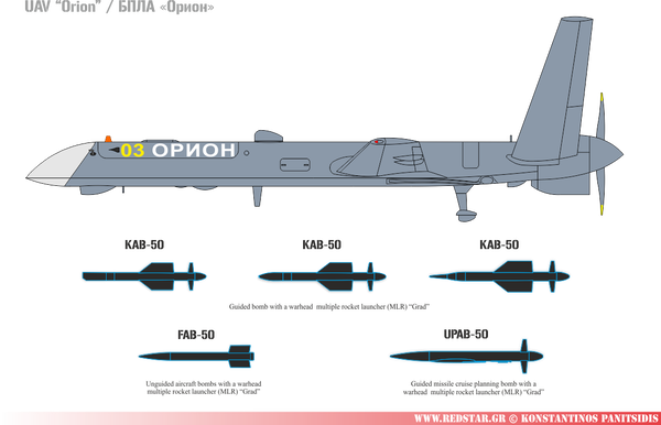

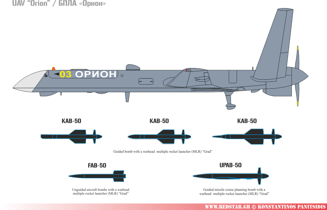

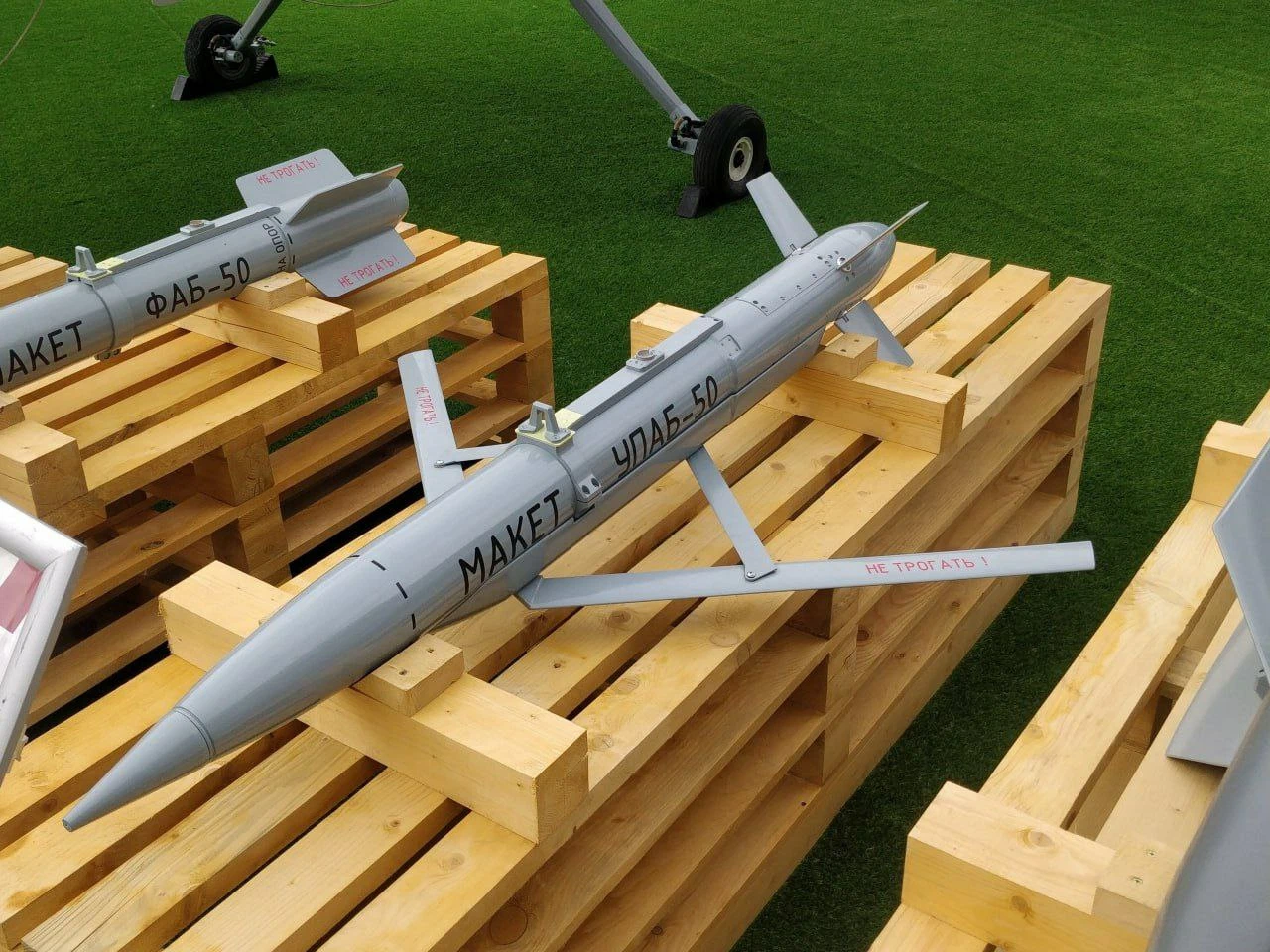

Для этого вполне подойдет тот же БПЛА ОРИОН с планирующими бомбами например:http://upforme.ru/uploads/000a/e3/16/4601/t755089.webp
УПАБ-50С — управляемая планирующая авиационная бомба, разработанная компанией «Кронштадт» специально для ударных беспилотников. Бомба имеет боевую часть массой в 37 килограмм и способна поражать статичную цель на расстояние до 30 километров, что позволяет избегать радиуса действия многих ЗРК противника.
http://upforme.ru/uploads/000a/e3/16/4601/t682288.png
А вертолету оставьте  непосредственную поддержку войск
