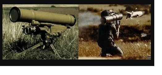

имхо надо бы максимально облегчить-уменьшить ПУ (10кг слишком до хрена!), чтобы легче было ее таскать и можно было чуть ли не с плеча запускать ;) - емнип вроде ранние Метисы, еще относительно легкие, можно было таки с рук пулять  :rolleyes:
Стрельба может вестись с подготовленных и неподготовленных позиций из положения лежа, из окопа, стоя, а также с упора с плеча. Возможна стрельба с БМП или БТР и из зданий (в последнем случае требуется около 6 метров свободного пространства сзади).
https://missilery.info/missile/metis
https://missilery.info/files/m/s.gurov/Russia/ATGW/Metis/polozhenie_s_upora_s_plecha.jpg
https://upforme.ru/uploads/000a/e3/16/1442/t909637.jpg
https://orehfitness.ru/wp-content/uploads/polozhenie_stoya.jpg
пысы: имхо надобно сделать быстросъемный прицел типа как на некоторых гранатометах буржуинских делают - к ТПК ПТУР цепляем быстренько такой компактный легкий прицел, причем сразу с ТВП встроенным, благо щас много недорогих теплаков охотничьих-стрелковых неохлаждаемых, до 1-2км можно ими работать - после выстрела надо быстренько снять прицельное устройство с использованного ТПК и прицепить на новое  :glasses:
Отредактировано ДимитриUS (2023-04-11 05:22:27)

имхо надо бы максимально облегчить-уменьшить ПУ (10кг слишком до хрена!), чтобы легче было ее таскать и можно было чуть ли не с плеча запускать  - емнип вроде ранние Метисы, еще относительно легкие, можно было таки с рук пулять
Так это, ракета потолстела, плюс теплак прикрутили, отсюда и вес.
Тогда уж проще к той же смеси ракету, скажем, с тв наведением сделать, с небольшой дальностью.
8
При пуске с плеча ведь ракета неуправляемо летит, так что, такой режим крайний. Но с другой стороны, с новой элементной базой может и получится более легкую ПУ сделать. Что тоже полезно.
про то и речь :
1. первый Метис ТПК 6,3кг (масса КУ БЧ 9н135 = 2,5кг, бронепробиваемость 500-600мм гомогенки) + 10кг ПУ  9П151 = 16кг
2. модернизированные варианты Метис-М1 : ТПК с ПТУР 13,8кг, ПУ=9,5кг, ТПВ прицел Мулан 6,5кг = итого 29,8кг с рук не постреляешь!  :rolleyes:
вывод = значит надобно в Метис-М1  максимально облегчить и ПУ, и ТПВ чтоб всё ужать максимум в 18кг совокупной массы - такое вполне по силам и обычному солдатику поднять и с плеча пустить  :glasses:
Отредактировано ДимитриUS (2023-04-11 11:53:47)
