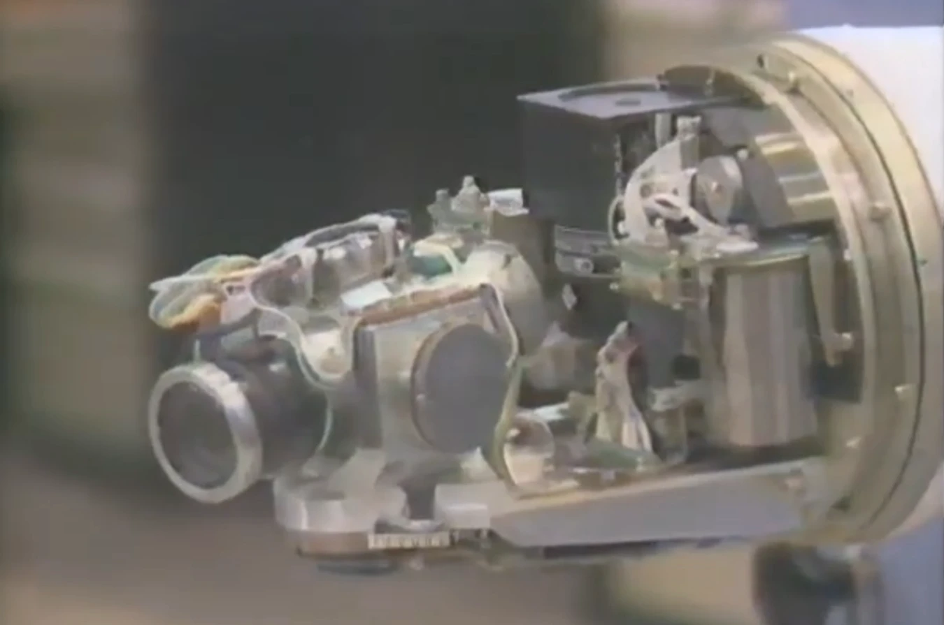

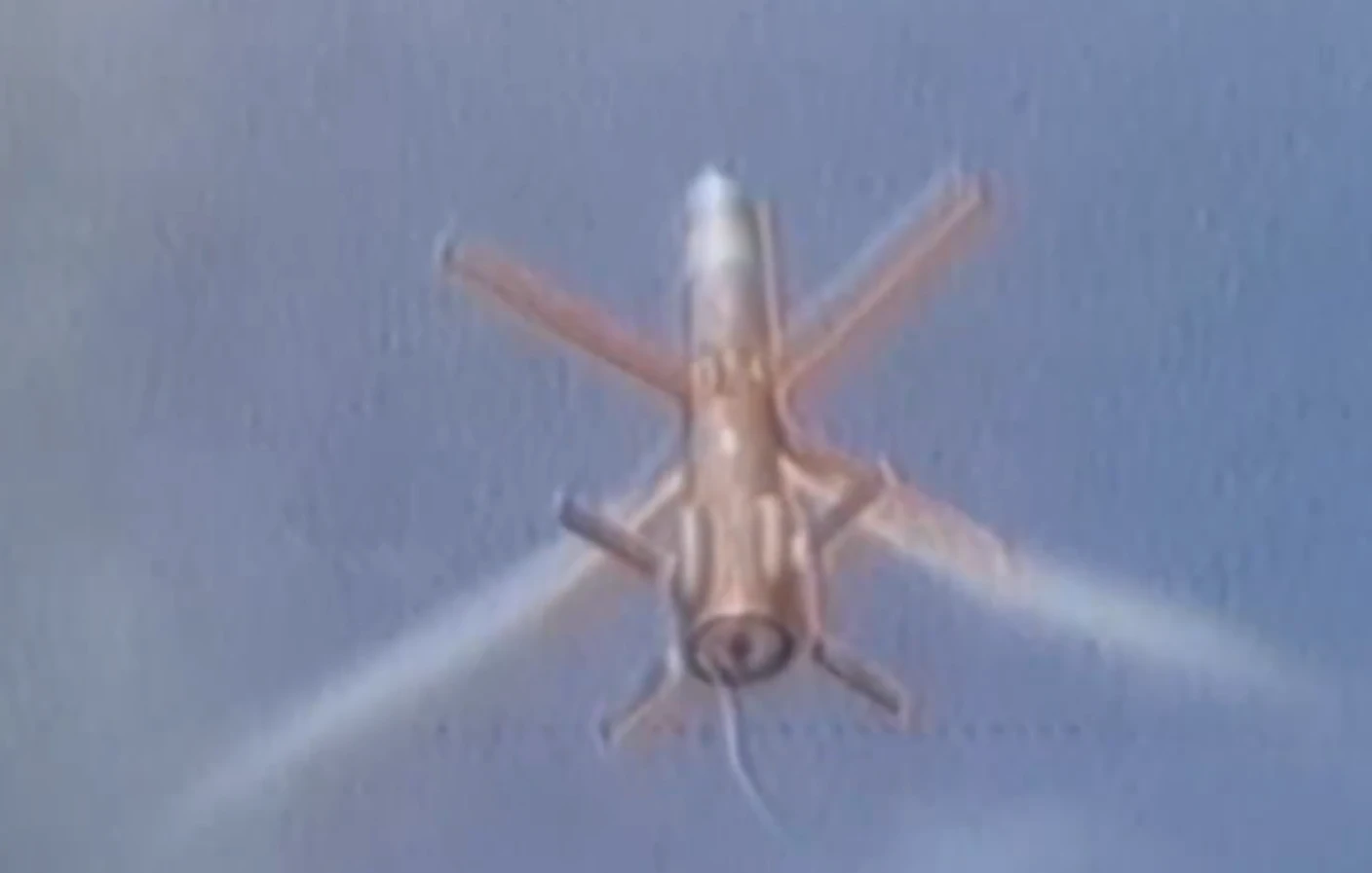

Редкое видео испытаний американской ракеты FOG-M на оптоволокне.
https://x.com/Wild_Arms_RandD/status/20 … 8370141653
https://x.com/i/status/2035130428370141653
Ссылка на само видео.
Основное применение ФОГ-М планировалось против наземных целей, но есть возможность бить по вертушкам (и дронам получается, учитывая точность и скорость ракеты). На видео в основном удары по вертушкам. Решил погуглить не всплыло ли ещё что-нибудь с прошлого раза как смотрел информацию по ракете, нашлось парочка вещей которые ранее не попадались мне.
На русском:
https://youtu.be/abxSpEpQ-vE?si=dMnQk_BHpU2dW-vl
Дальность стрельбы в будущем хотели поднять до "30 миль" судя по старым видео на анлицком.
https://s3.regru.cloud/imgfyb/uploads/guests/6GDgxSL901ZFjlm_1774087887.webp
Прорабатывали пуск из контейнерной ПУ.
https://s3.regru.cloud/imgfyb/uploads/guests/rsXl5qsKBAKNJdo_1774087887.webp
Ещё скриншоты
Блок камеры:
https://s3.regru.cloud/imgfyb/uploads/guests/N3TTWINQmAO1A37_1774088966.webp

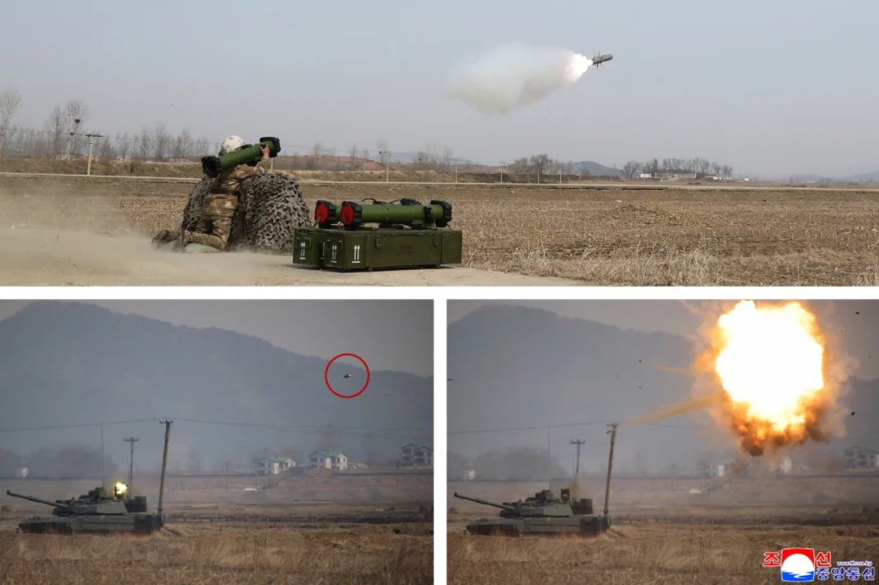

В процессе показательных стрельб по новому Северокорейскому танку с КАЗ на фото был запечатлён носимый ПТУР, возможно 3-го или 4-го поколения ("выстрелил и забыл" или "выстрелил и забыл с опцией управления оператором")
https://s3.regru.cloud/imgfyb/uploads/guests/LScF4LKGOnao9bw_1774773628.webp
Также стреляли с корейского "Корнета" / Булсай-5, и из их дальнобойного возимого ПТУРа который использовали в Курской области. По дальнобойному ПТУРу видно что есть антенна, т.е. ракета тут не на оптоволокне, это минус по работе в условиях РЭБ и плюс для дальности. Не ясно является ли радиокомандная версия единственной которую могут применять в рамках этого комплекса.

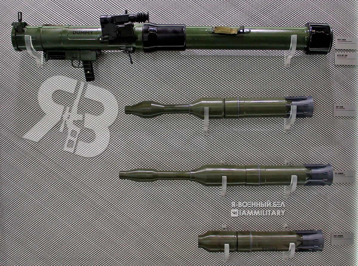

Модернизированный ручной противотанковый гранатомет РПГ-29М «Вампир»
▫️ калибр - 105 мм
▫️ масса пускового устройства - 4,4 кг
▫️ масса выстрела - 9 кг
▫️ длина пускового устройства - 620 мм
▫️ длина контейнера с выстрелом - 1050
▫️ ресурс - 300 выстрелов
▫️ дальность прямого выстрела - 700 / 1000 м
Боеприпасы:
▫️ тандемный выстрел ПГ-29ВМ для уничтожения бронированной техники
▫️ термобарический выстрел ТБГ-29ВМ для поражения живой силы противника как на открытой местности, так и в укрытиях
▫️ многоцелевой выстрел МГ-29В для нейтрализации экипажей боевых машин, расчетов и живой силы
Прицел:
▫️ тепловизионный прицел ИТП-ВГ-50
https://t.me/iammilitary_weapon/1150

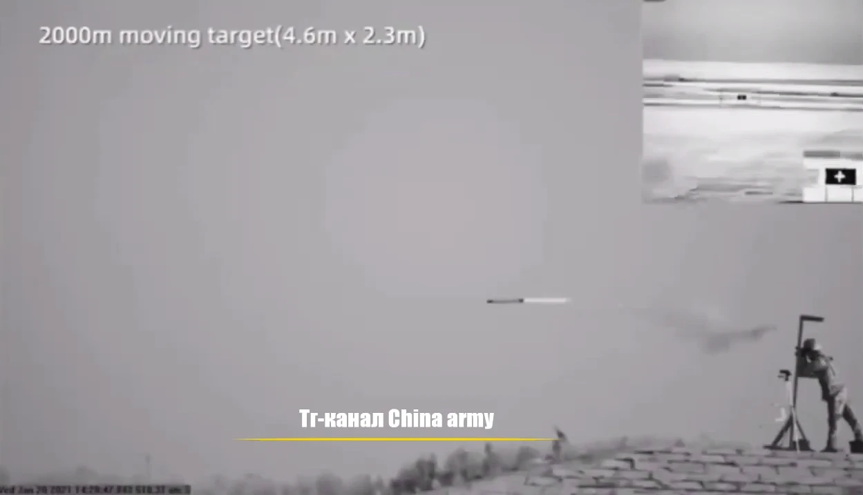

Китайская микроУР QN-202, с ГСН. В видео показывали пробитие 100 мм стали с этой штукой, стрельбу по разным мишеням и пр. Дальность стрельбы до около 2км.  В видео пуски были с ракетой без БЧ.
Необычное изделие, могло быть неплохим решением для стрельбы с дронов и по среднеразмерным дронам, по ЛТ, даже по пехоте (подобие "умной пули").
https://s3.regru.cloud/imgfyb/uploads/guests/nNpVKxmQgr2UT44_1782319003.webp
Ещё
Реализован мягкий пуск, ракету выталкивает из ТПК, двигатель срабатывает немного позже.
https://s3.regru.cloud/imgfyb/uploads/guests/FeNWHvZwdXdccae_1782319413.webp
Ещё х2

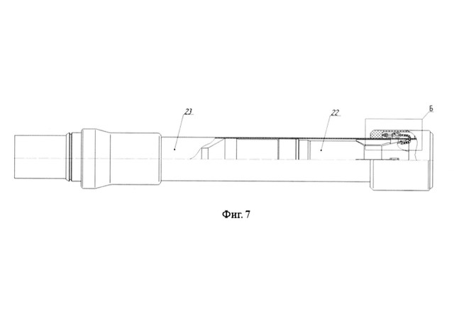

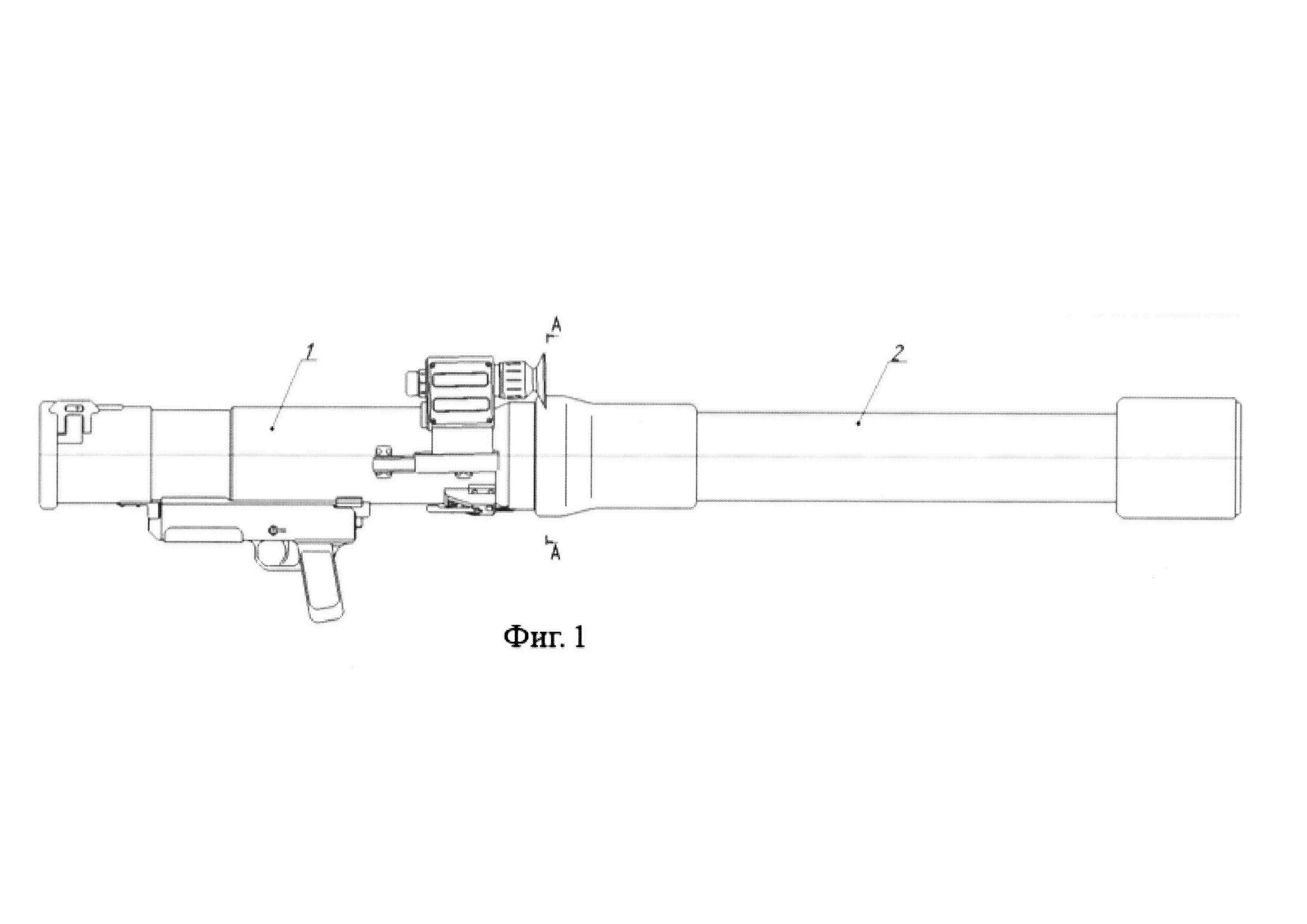

Патент Гранатометный комплекс РПГ-29М
https://i.ibb.co/ZRH1Y4Lj/00000001-m.jpg
https://i.ibb.co/Cs0s8Rz3/00000007.jpg
Отредактировано DAK (2026-08-08 19:47:11)
922

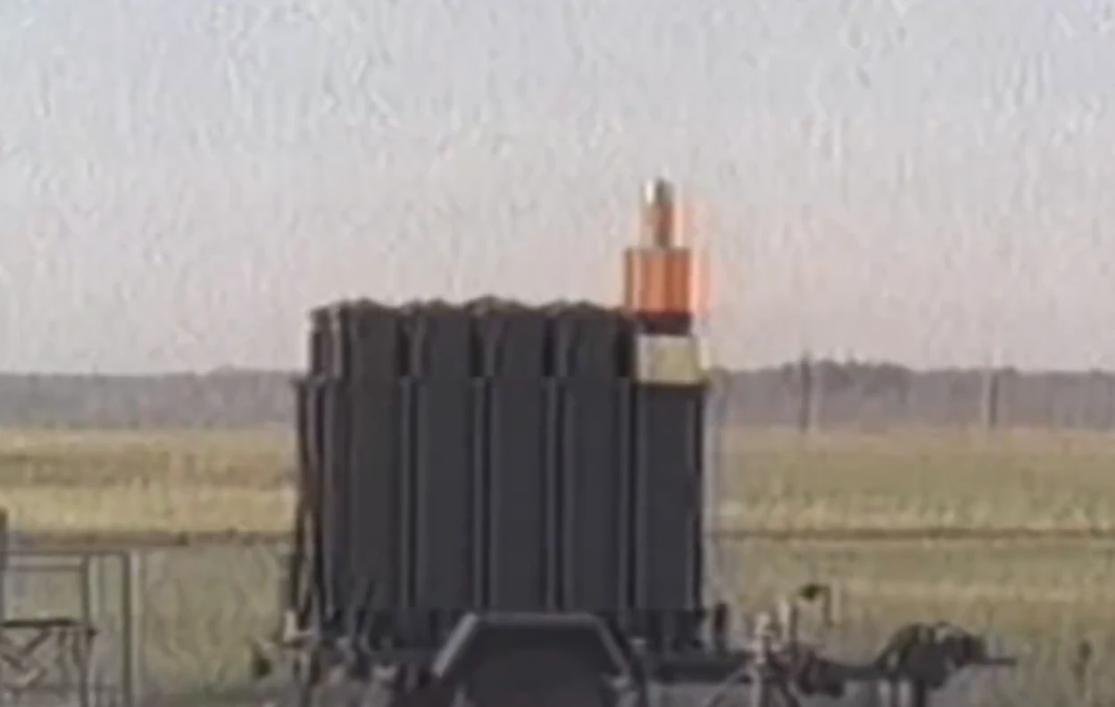

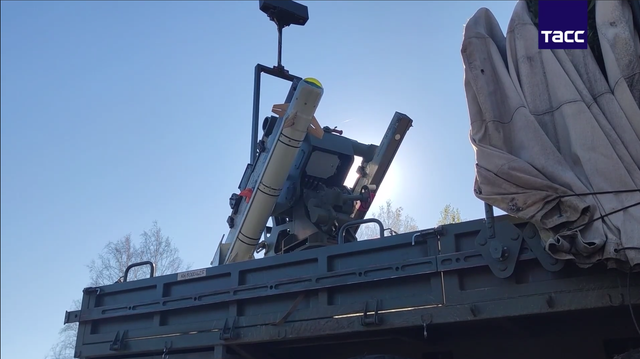

Сухопутный ЛМУР.
https://t.me/warhistoryalconafter/286306
https://i.ibb.co/NgxVR5hC/2026-10-02-201700.png
https://i.ibb.co/n8Nsfgrm/2026-10-02-201714.png
https://i.ibb.co/PZNhz6dQ/2026-10-02-201752.png
https://i.ibb.co/NdqVtxSH/2026-10-02-201804.png
https://i.ibb.co/0yPSjkhw/2026-10-02-201201.png
Отредактировано DAK (2026-10-02 21:26:05)
+1

Сухопутный ЛМУР.
Отредактировано DAK (Вчера 21:26:05)
Ну хоть так. Заявленная дальность в 20км конечно так себе, но лучше чем ничего. Может быть когда-нибудь смогут вкорячить ПУ с бОльшим кол-ом ракет на шасси меньшем чем грузовик.
