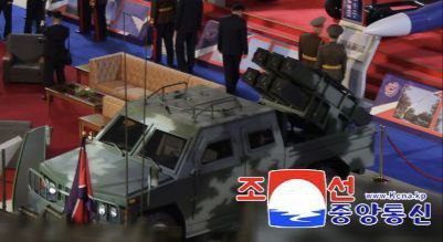

ПТУРчик возимый от Северян был бы ещё интереснее если был бы автомобиль под него с броней и проходимостью.
https://i.postimg.cc/jqBtx5bs/photo-2025-10-05-22-36-53.jpg https://i.postimg.cc/RC24SFBv/photo-2025-10-05-22-36-55.jpg
Вот и он, 6 готовых к пуску контейнеров на одной машине, неплохо.

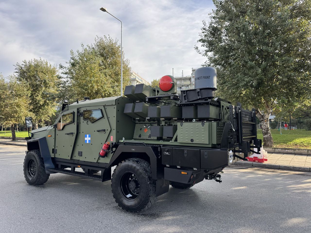

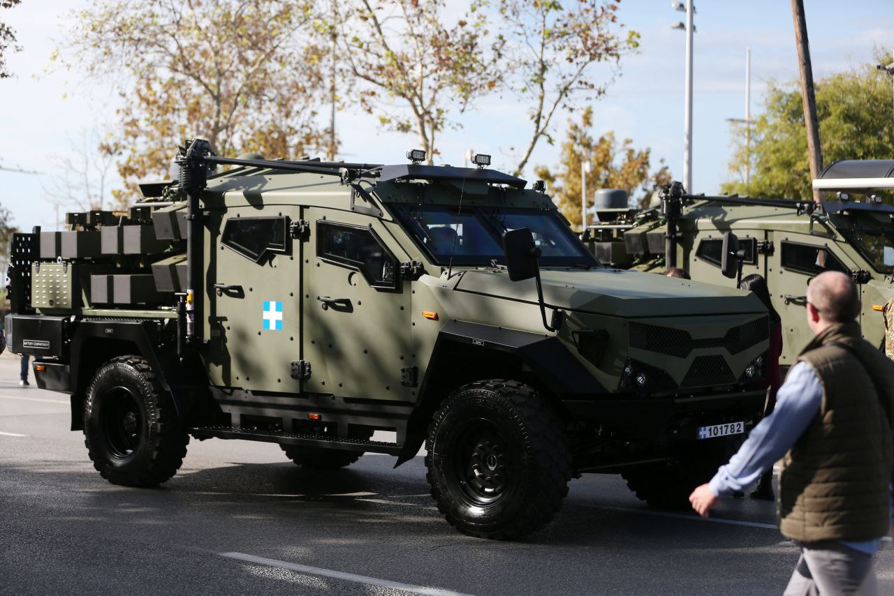

Греки показывают свои Spike-NLOS, 28.10.25
https://i.postimg.cc/51Z9GRrx/photo-2025-10-29-22-01-03.jpg
https://i.postimg.cc/zzHZFJ8Q/photo-2025-10-29-22-01-07.jpg
У всех уже есть ПТУРы НЛОС, даже у небольших стран как Сербия и Греция.

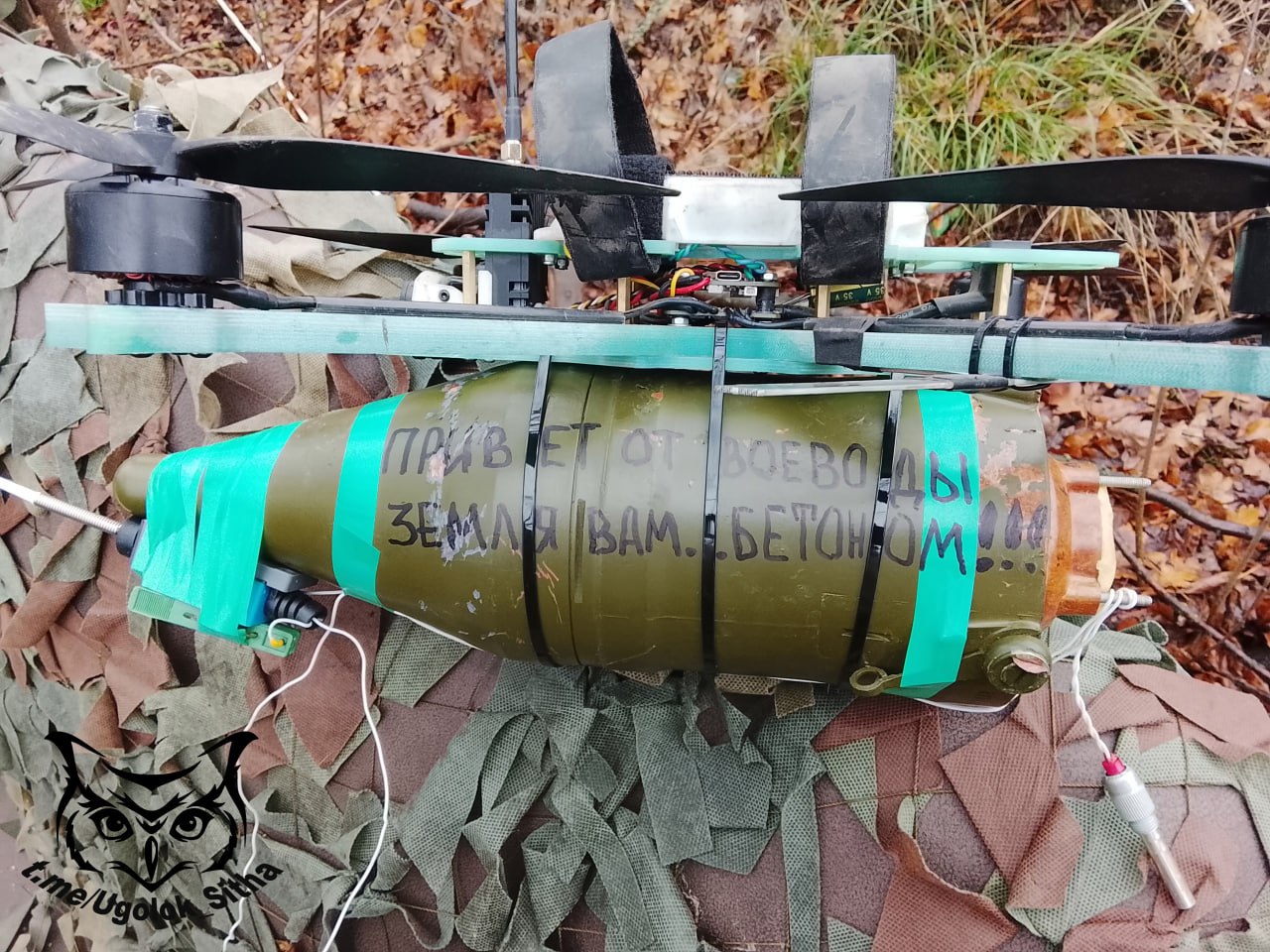

FPV дрон с БЧ от ПТРК "Малютка".
http://upforme.ru/uploads/000a/e3/16/1472/t344936.jpg
Отредактировано DAK (2025-12-04 19:03:16)
859
Отредактировано DAK (Сегодня 16:03:16)
Абсолютно правильное решение. Нужно использовать подходящие БЧ от всех устаревших видов оружия. Это в любом случае лучше чем подрывать их на полигонах или извлекать из них взрывчатку
