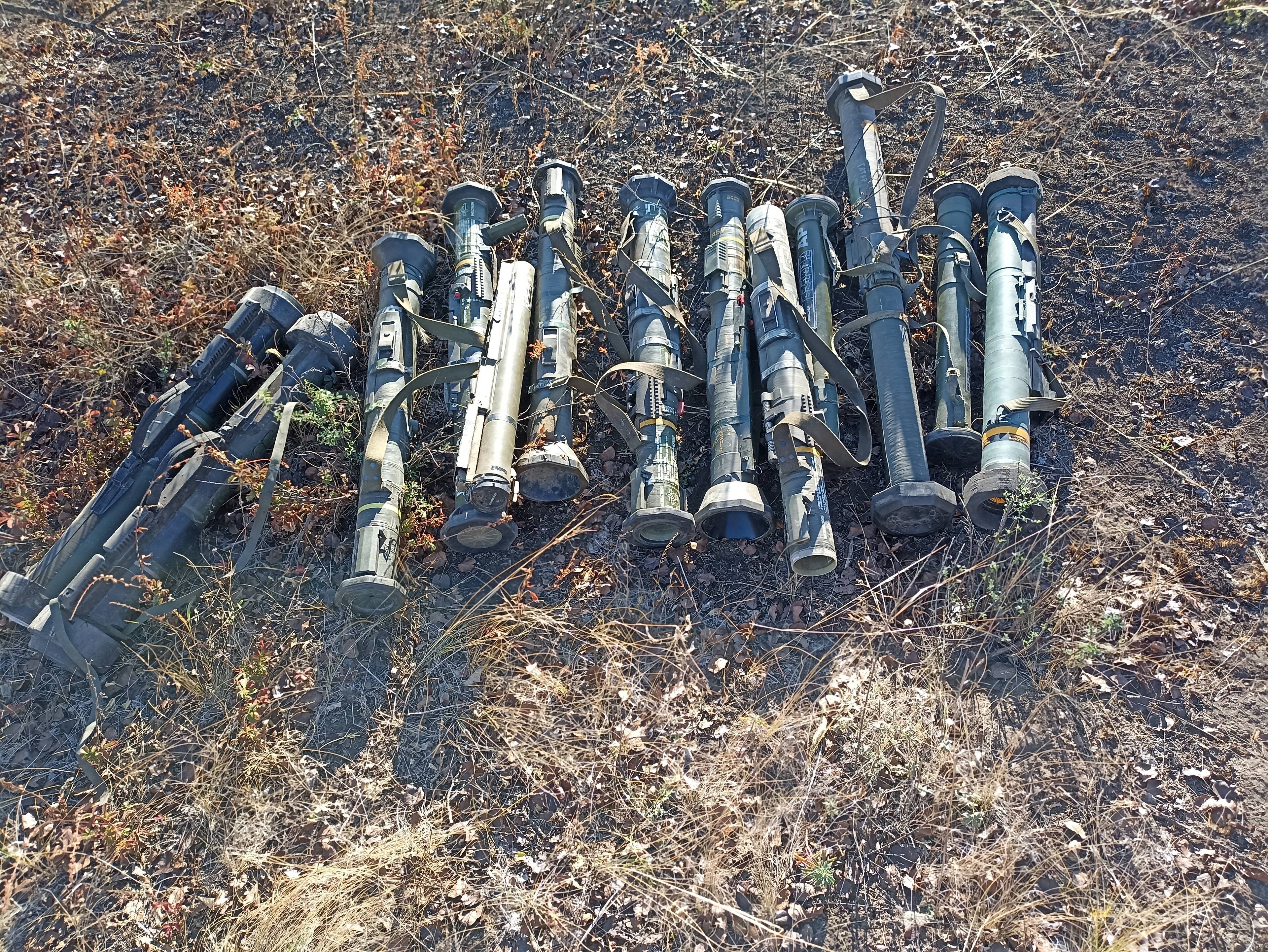

http://upforme.ru/uploads/000a/e3/16/677/t565024.jpg
Пострелял на днях из Матадора, RGW-90, AT-4, AT-4CS, Буллспайк, задавайте свои ответы.
667
At4 глушит сильно ? Отдача как ? Точность ?
Ну и для остальных также из
То что ат4 весит ппц и так понятно
668
У АТ-4 отдача писец, чуть не прилетело по носу, очень громкий, АТ-4КС потише, стрелял даже без берушей терпимо было, отдача меньше чем у стока на планке дальность на сотню меньше чем у обычной. Точность высокая, из наших аналогов в цель- укреп на 450 не попал ничем. Попадания были из RGW-90 и АТ-4.
РГВ-90 лучший гранатомет мира вообще я считаю, оптика с очень удобной сеткой, отдача мягкая и тихая подлет до цели быстрый. Трубка фокусировки интересная фича. Матадор самый громкий и ни одного попадания не добился.
По поводу веса АТ-4 я готов такое носить, потому что траектория стрельбы позволяет на 400 кинуть точно, наши одноразки это не позволяют кроме шмеля.
Отредактировано TK-421 (2024-10-11 19:16:08)
