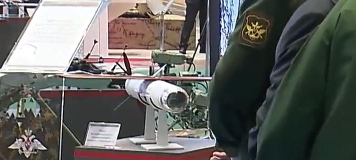

МОСКВА, 28 марта. /ТАСС/. Противотанковая ракета "Хризантема", которую накануне продемонстрировали президенту РФ Владимиру Путину, после модернизации приобрела увеличенную дальность управляемого полета при сохранении габаритов. Об этом сообщили ТАСС в Ростехе.
"Противотанковая ракета "Хризантема" в ходе модернизации получила увеличенную дальность управляемого полета. При этом конструкторы холдинга "Высокоточные комплексы" полностью сохранили ее габариты, чтобы избежать доработок носителей ракеты", - сообщили там.

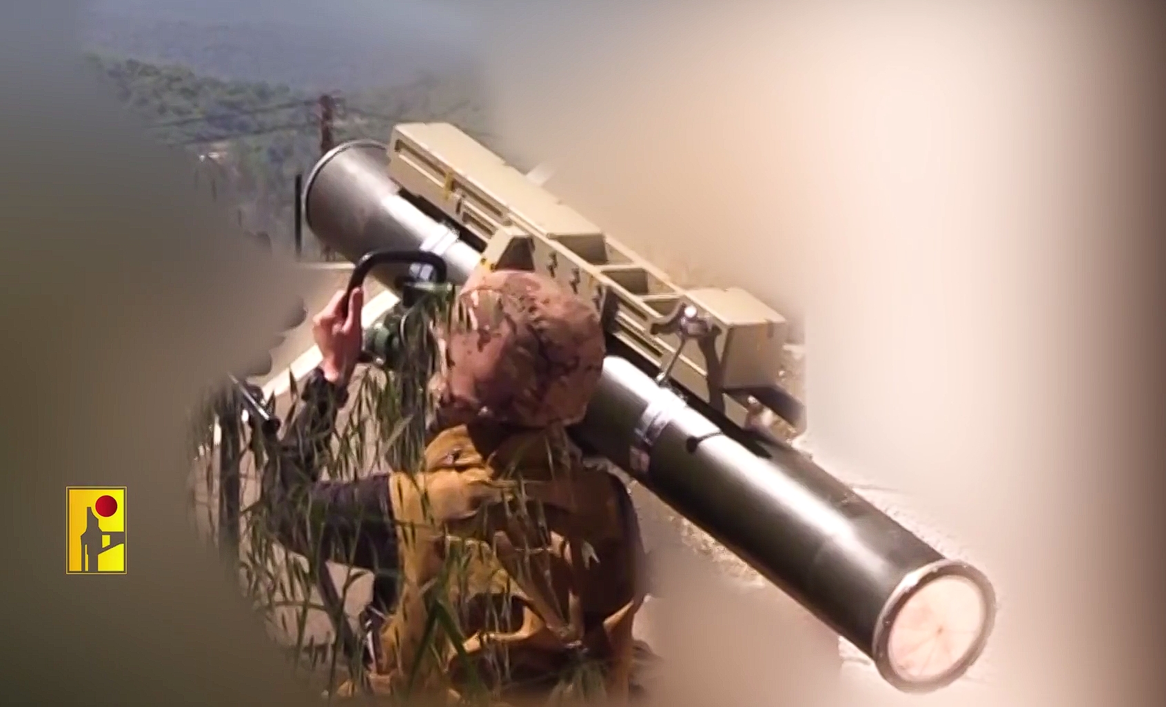

На свежем видео от вооруженного крыла ливанской "Хезболлы" с заявленным ударом по израильской РЛС в районе горы Мерон похоже что впервые засветился пуск с переносной пусковой установки тяжелого и более дальнобойного варианта ракеты иранского ПТРК "Алмаз" (Almas) - "Алмаз-3". Дальность до 10 км.

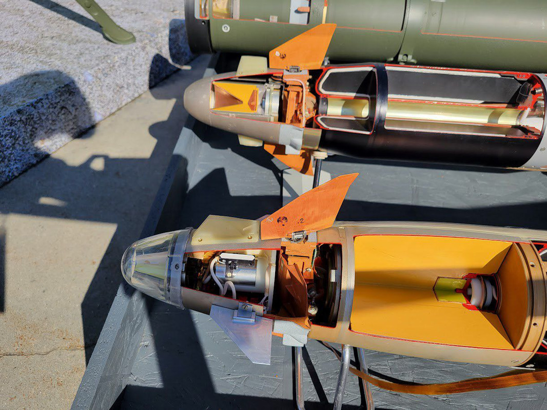

Корнет на дистанционном управлении.
