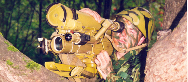

ПУ и Милана и Фагота (9П135) - сравнимы (22 против 16 кг), хотя милановский на 6 кг легче и удобнее.
Угрёбщна переносная ПУ Тоу.
Логика требует понимания боевого использования девайса.
В реальной жизни, высота линии огня переносного ПТРК зачастую маловата - мешает экран местности. Поэтому, расчёты вынуждены выставлять её на какое-то возвышение.
(Обратите внимание на ПУ Корнета в сравнении с ПУ 9П135 - насколько там принципиально увеличили высоту огня - ту самую перескопичность и "спрятали" голову оператора поближе к земле/укрытию.)
ПУ Метиса легка (10 кг) и компактна, но - строго телескопична. Что мешало сделать её перескопичной? Что мешало сделать ей регулируемые по высоте ножки, как у Милана? ПМСМ, тут зарулили жёсткие ТТТ от армии по весу, которые пошли в ущерб боевой пригодности комплекса.

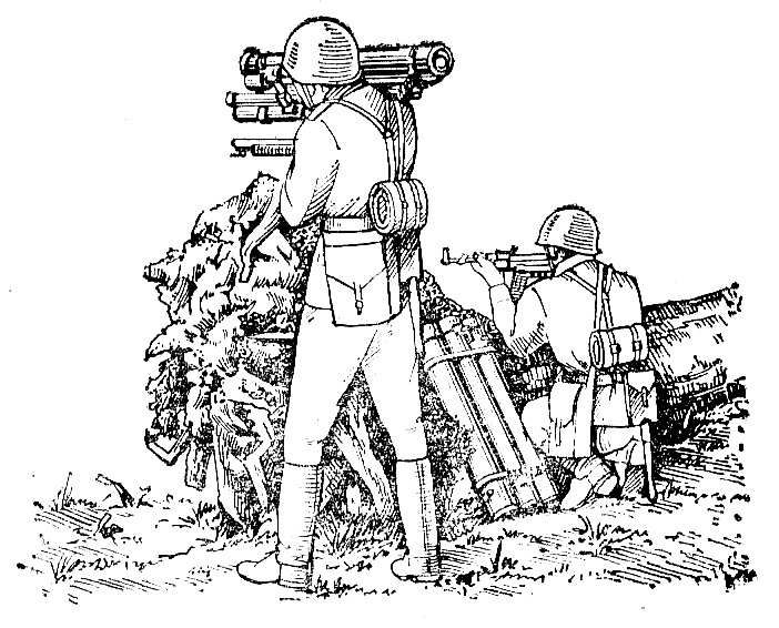

Мешала попытка сделать ПТРК с пуском с плеча
405
Что-то типа такого наверное:

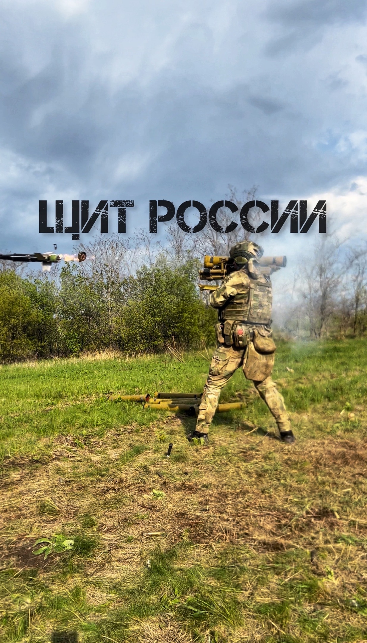

Стрельба с ПТРК "Корнет" с выносного пульта.
408
а чем кончилось то? Уехал танк?
