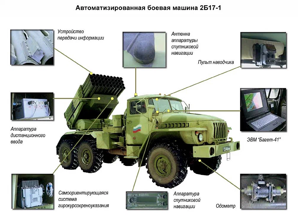

Интересно получается, мы тут уже давно ноем, что наша артиллерия не тянет и у нас нет аналогов экскалибура или pgk. А вот и выход из ситуации. В принципе со всеми мерами и той же оу-122 и тяжелой торнадовской бч можно выйти по дальности на уровень современных 155 систем.
Интересно, а как в ОУ-122 реализована загрузка полетного задания? Ни в одном источнике не встречалась информация об этом.
Если вручную перед заряжанием РС в пакет, то это паллиатив. Лучше, чем ничего, но сильно хуже по-настоящему современного уровня.
В идеале должно быть реализовано введение данных в ракеты, уже находящиеся в пакете, но это подразумевает установку соответствующих интерфейсов и аппаратуры, что вызывает сомнения. У Торнадо-Г вроде бы должна быть возможность такой доработки.
Если бы был реализован второй вариант, открылись бы качественно новые возможности по огневой поддержке. Стоящая наготове заряженная установка, которая может за пару минут загрузить координаты целей (причем разных целей!) и потом за 20 секунд выпустить до 40 штук... ух! Это ж и опорник врага аккуратной строчкой вдоль посадки можно расковырять, вместо того чтобы перепахивать всю округу возле него. И по атакующей группе противника отработать. ВСУ, к сожалению, неоднократно с помощью Хаймарсов показывали как такое выглядит
В пакете.
http://forumupload.ru/uploads/000a/e3/16/4217/t441158.webp
У торнад на направляющих блоки программирующие стоят, через них.
