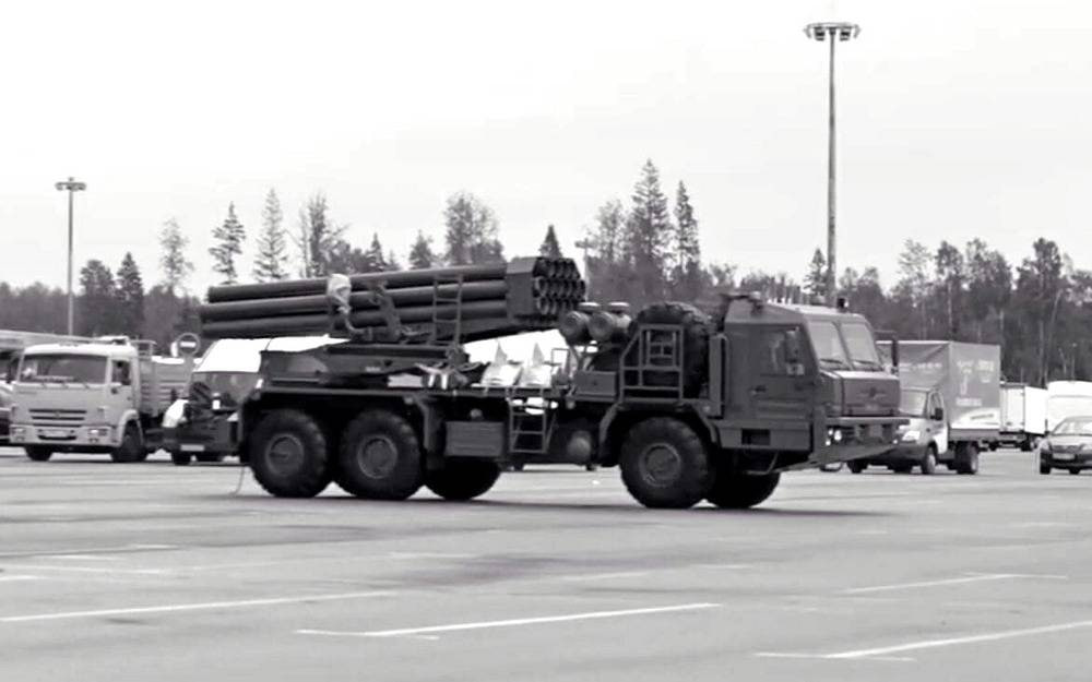

Ракете солнцепека особо некогда планировать и совершать достаточного резкие эволюции в воздухе.
А зачем ей совершать "резкие эволюции"? Чем меньше дальность, тем меньше отклонение снаряда от траектории. Понятно, что такими РС не получится стрелять "в ту сторону", как некоторыми типами ВТО. Придётся осуществлять полноценное наведение, благо автоматизация этого процесса уже давно явление обыденное.
https://missilery.info/files/m/tos-1a/foto1.jpg
Похоже, что отделение разгонной ступени не сильно облегчит работу рулям. Разве что параллельно уменьшать БЧ, но тогда смысл в значительной степени теряется.
Хотяяя, есть смельчак, но она и корректирует полет не рулями, а пороховыми шашками.
Если не пойдёт с рулями, то реализовать схему газодинамической коррекции, может даже дешевле получится. Главное чтобы в метр квадратный попадал снаряд, метод управления значения не имеет.

Чтобы даже у самой не удачно вылетевшей ракеты гсн могла видеть отраженный лазер. РСЗО все-таки, раскидывает их временами е слабо, а тут и участок наведения коротенький и время на полет не велико.
Ну хоть сколько-то. Пусть и кг на 30-40, но легче.
