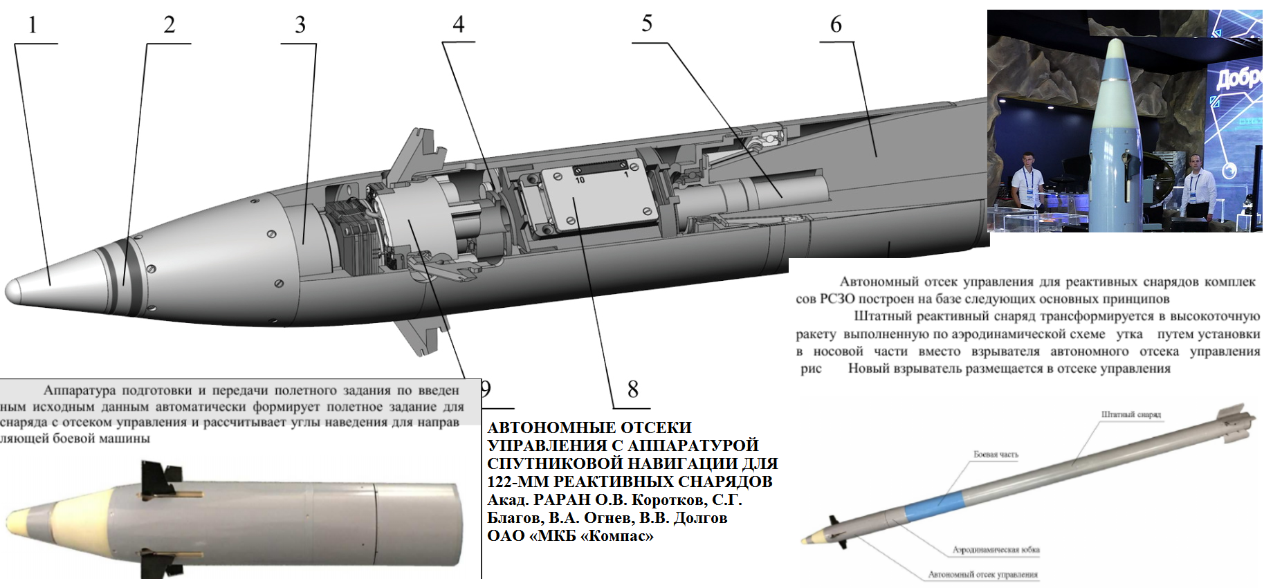

Если использовать насадку спутниковой коррекции типа оу-122 то бч града не меняется
Вот неуправляемые РС калибра 122 мм.
http://forumupload.ru/uploads/000a/e3/16/183/t36039.jpg
А вот с ОУ-122.
http://forumupload.ru/uploads/000a/e3/16/183/t107471.png
Как видим, БЧ управляемого РС меньше, чем у большинства типов неуправляемых.
Отредактировано Шестопер (2023-08-02 15:02:14)
Как видим, бч управляемого снаряда такая же, как и неуправляемого, на который этот самый модуль коррекции и накручен вместо взрывателя.
375
Дас ист Шестопер
376
Дас ист Шестопер
Йа знайу. Просто ну совсем уж дичь.
377
Вместе с блоком коррекции снаряд получается длинным, примерно как РС с большими кассетными БЧ (у которых дальность скромная).
Обмениваем дальность полета на рост точности при не самой большой для этого калибра БЧ.
Что непонятно?

380
В том что ты принес выше бч одинаковая.
Что непонятно?
Непонятно зачем ты несешь дичь. Дальность там не проседает, так как возникший эффект подпланирования компенсирует собой возросший вес ракет. Словом, не сочиняй.

Ракета с ПВРД должна иметь стартовую массу не более 150 кг и умещаться в транспортно-пусковой контейнер с внутренним диаметром 207 мм. Изделие должно состоять из маршевой ступени и сбрасываемого стартового двигателя 23Я6, имеющего массу ок. 67 кг. Полезная нагрузка – боевая часть длиной ок. 1,5 м и массой 56,6 кг.
