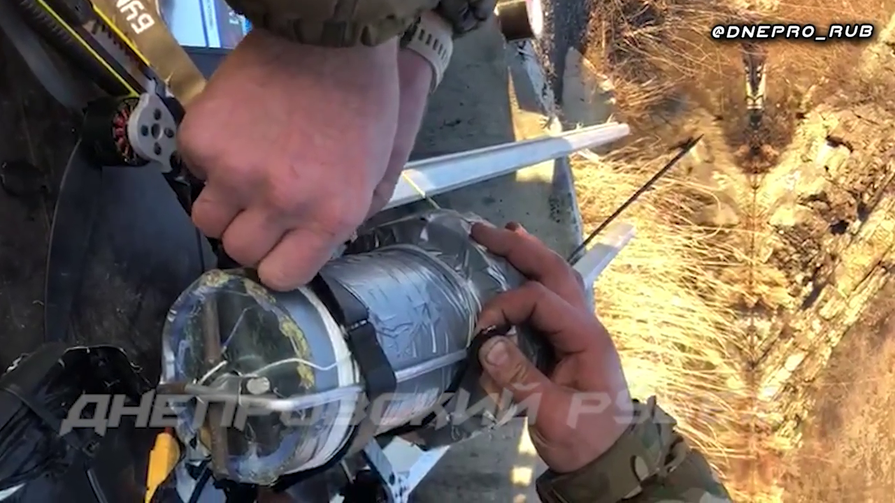

Сброс якорной мины с FPV, Крынки
Бойцы батальона работают на многих направлениях.
Сброс якорной речной мины.
Крынки, Херсонская область.💪🏻
t.me/phoenixdrone/33
2.2KviewsJan 8 at 13:05
вообще, говорят, что наши стали активнее использовать с/х октокоптеры (т.н. "Баба-Яга")
Оказывается, уже с начала декабря 2023 для этого используют и FPV-дроны
https://comments.lostarmour.info/api/v1 … gqmjn1vmfg
Группировка войск "Днепр". Херсонское направление.
Рациональное решение наших военнослужащих. Сброс минных постановок с fpv-дрона в воды Днепра.
t.me/Dnepro_Rub/1663
27.7KviewsDec 11, 2023 at 20:12
