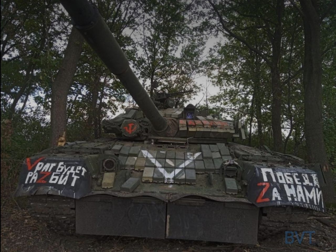

Смотреть с 5;00. На крыше ДЗ и какой то бортик на прицеле, нововведения ?
125
не, это уже было.

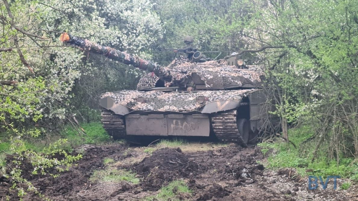

у новых БВМок что то на отвале появилось не очень понятное, и внешние баки поменялись что ли
Возможно, вы о блоках ДЗ говорите, если я правильно понял что имелось в виду.
130
может быть, видно так плохо, и они закрывают так странно что не пойму ДЗ это, или крепеж под что то , просто если ДЗ то оно не столько НЛД закрывает сколько нижнюю кромку НЛД и наклонную часть днища , но если Омск смог в установку ВДЗ на НЛД, то в адрес УВЗ должно бы уже начать прилетать по голове...
131
Да, там есть блоки ДЗ перед отвалом. Просто на собранных машинах их не видно за резиной.

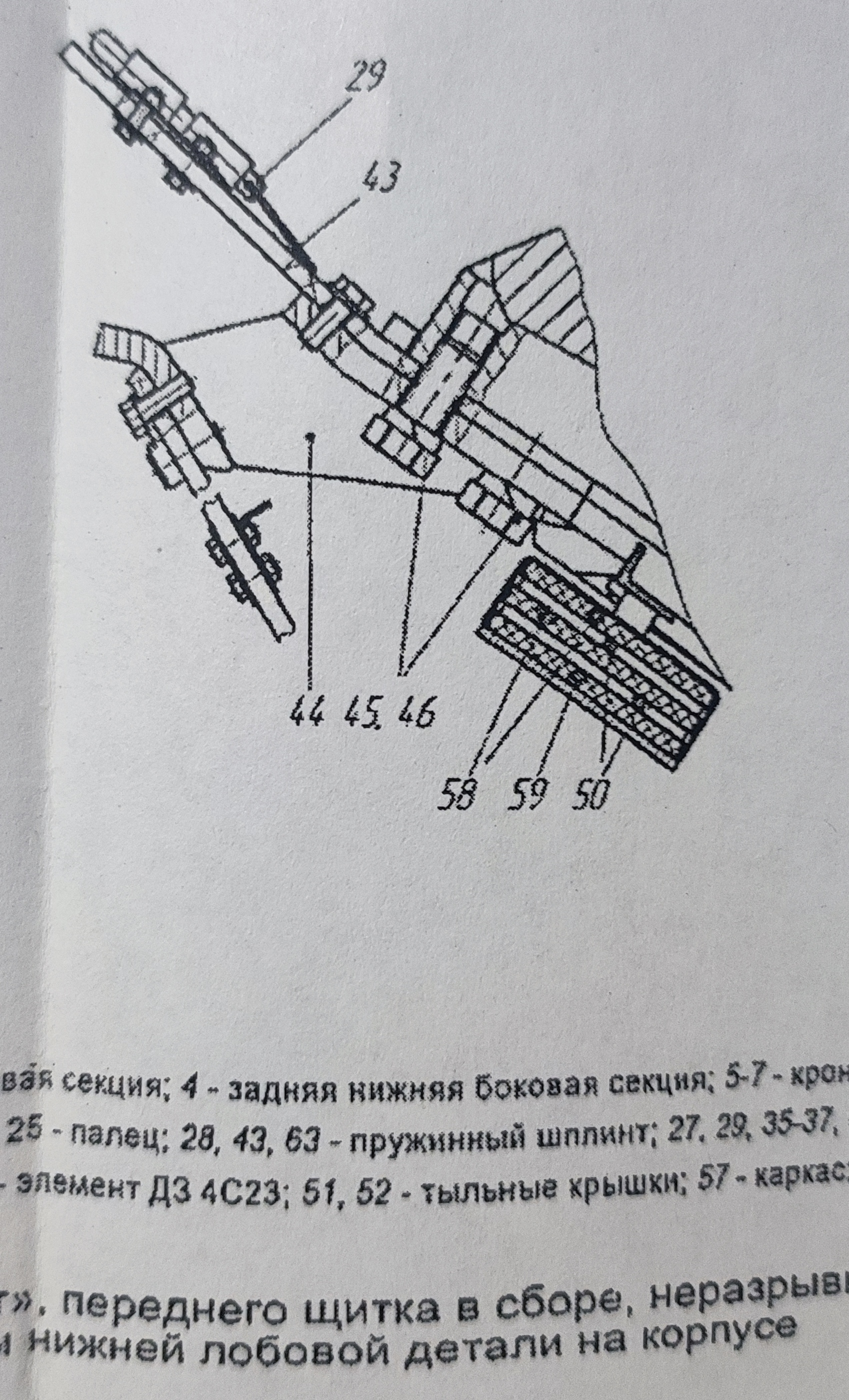

хм, но это точно не коробки К1, и блоки получается закрывают только нижнюю часть?  на уровне платиков под тралы ничего ?
https://sun9-59.userapi.com/impg/9TOO-vhTBREM4u-VifcmLviH_30RxKIzoJ2Kew/Rt4sepeo12U.jpg?size=1385x771&quality=96&sign=80c69228cda18e6bce50063dec19a51e&type=album
или это блоки как на крыше но поставленные поперек(красное или голубое ?) ?
Отредактировано Wiedzmin (2023-07-30 18:29:37)
133
Блоки как на крыше. http://upforme.ru/uploads/000a/e3/16/3660/t321473.jpg
134
Блоки как на крыше.
тогда это работать не будет(при выстреле строго в лоб), а завод занимается ху..ней, и за это уже должно прилететь автору этого креатива
Как никак национальное хобби же)
не может они как то хитро доработали и блок теперь метается так что длинной стороной работает по струе даже из такого положения... но что то мне подсказывает что все это сделано просто под отчет что "мы что то там улучшили"
но по идее можно ведь перевесить блоки так же как они висят на 90М том же ?
137
Насчёт этого затрудняюсь ответить.
http://upforme.ru/uploads/000a/e3/16/3660/t561893.jpg
