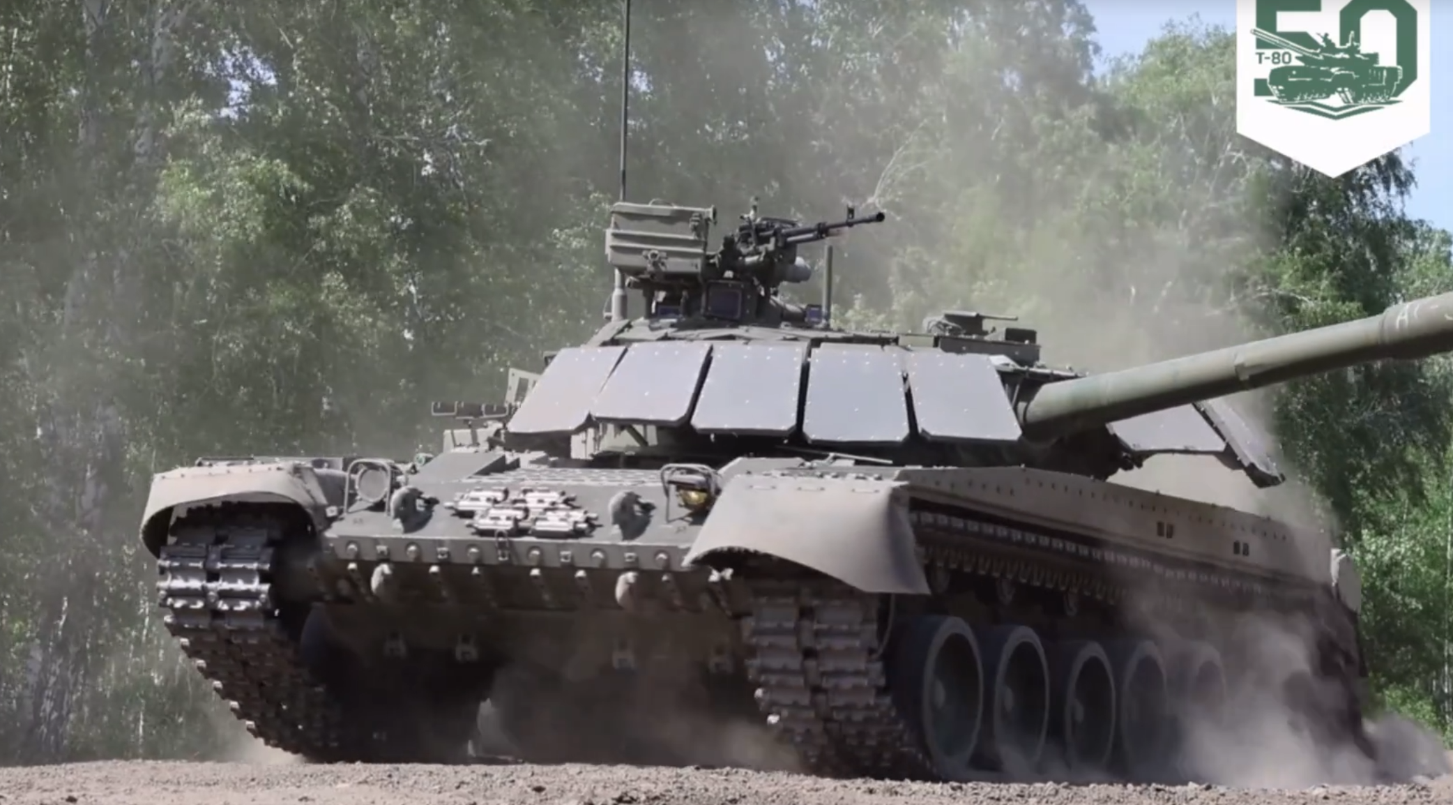

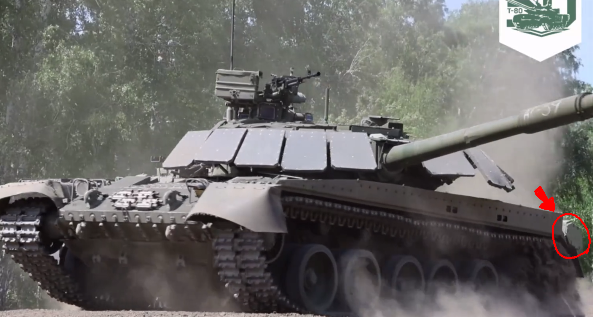

С башней от Т-80УД.
http://upforme.ru/uploads/000a/e3/16/1472/t73030.png
Могу ошибутся но "телега" вроде от Т-80У?
http://upforme.ru/uploads/000a/e3/16/1472/t415373.png
Отредактировано DAK (2026-07-06 19:09:58)
+1
704
корпус с ВСУ да, как на АСках, равно как и защита смотровых приборов МВ
интересно будет что на маску поставят
Отредактировано Wiedzmin (2026-07-06 22:30:18)
705
Во всяком случае ЗПУ закрытая. Может в какой нибудь военной приемке его покажут.

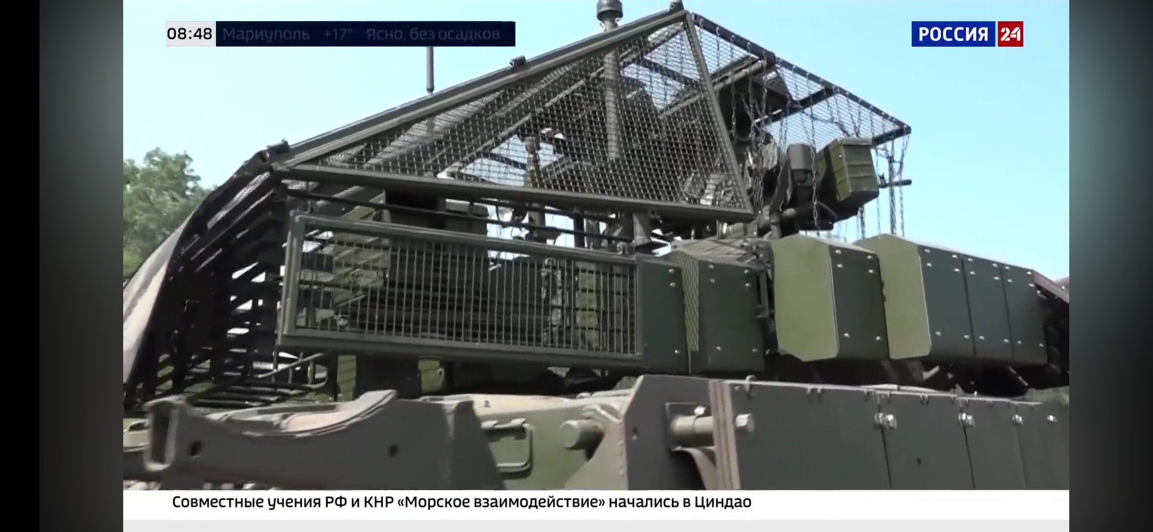

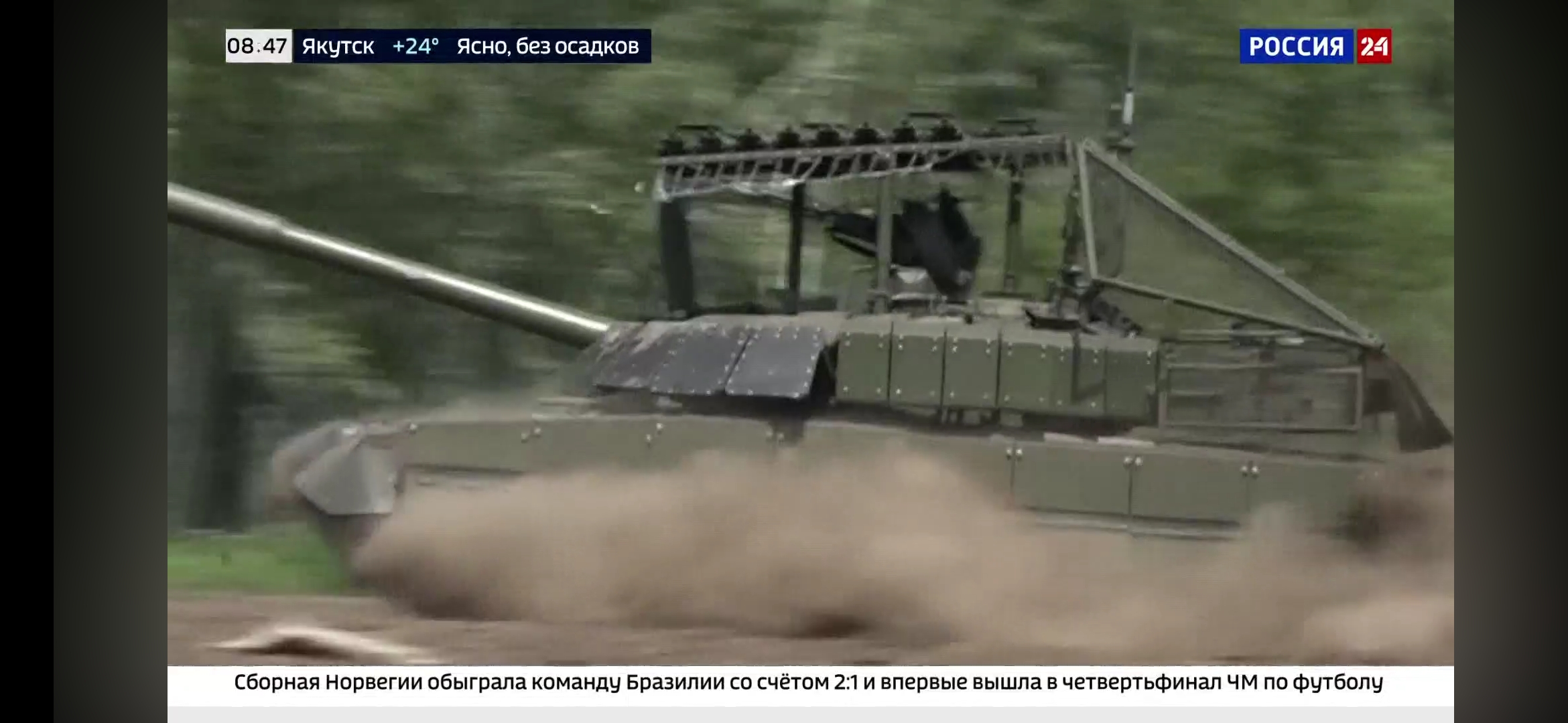

706

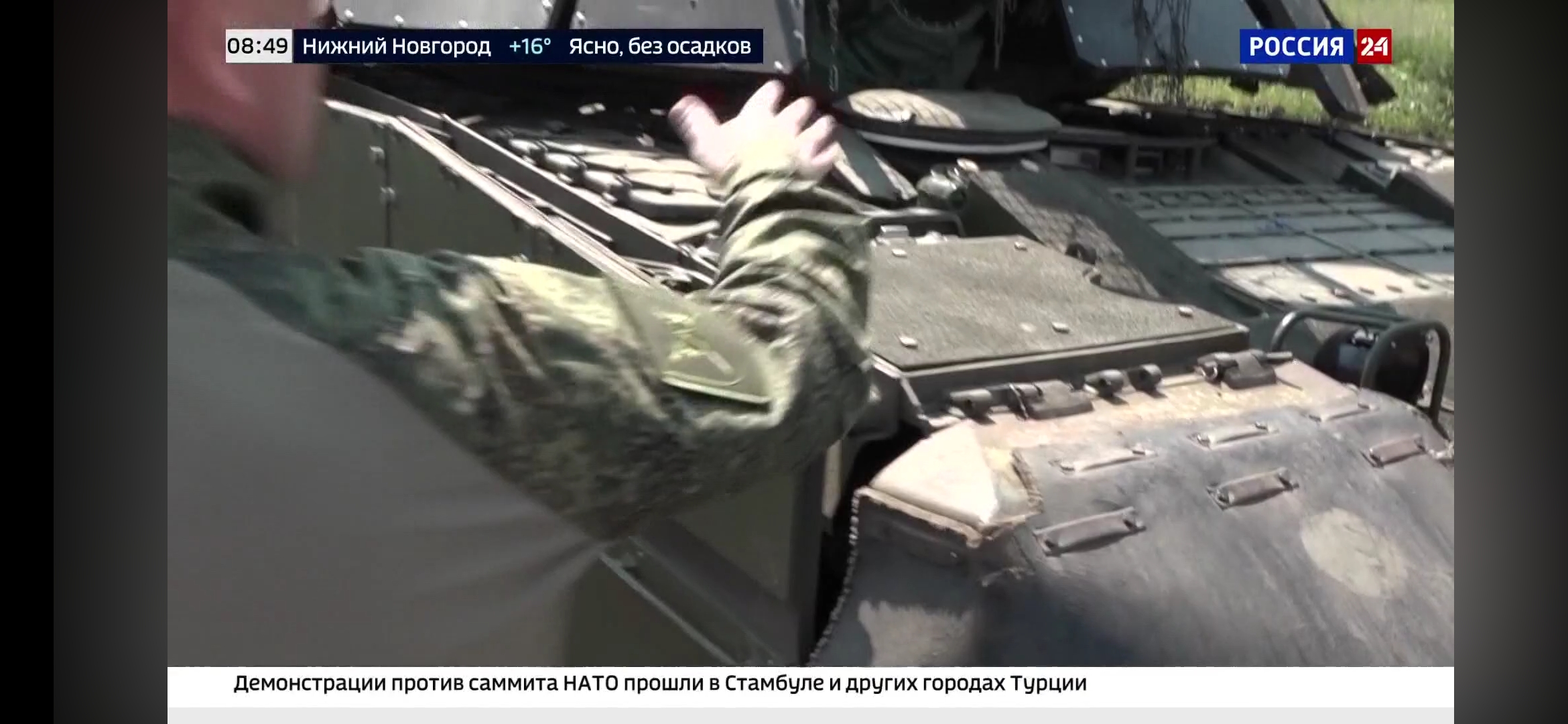

Видео
https://smotrim.ru/video/6039544
https://upforme.ru/uploads/000a/e3/16/1472/t238609.jpg
https://upforme.ru/uploads/000a/e3/16/1472/t649422.jpg
https://upforme.ru/uploads/000a/e3/16/1472/t858687.jpg
+1

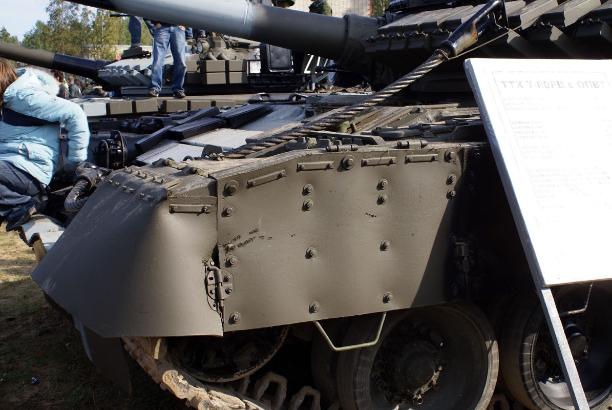

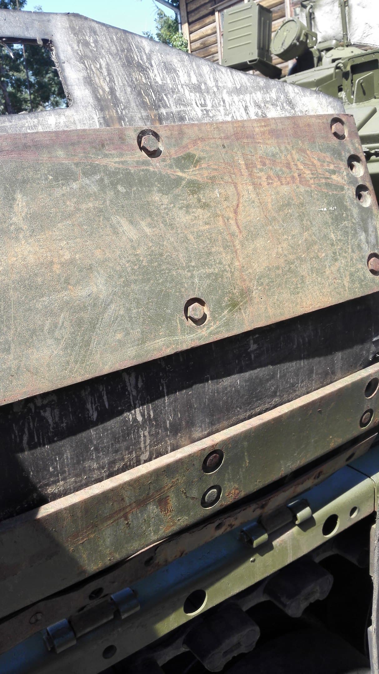

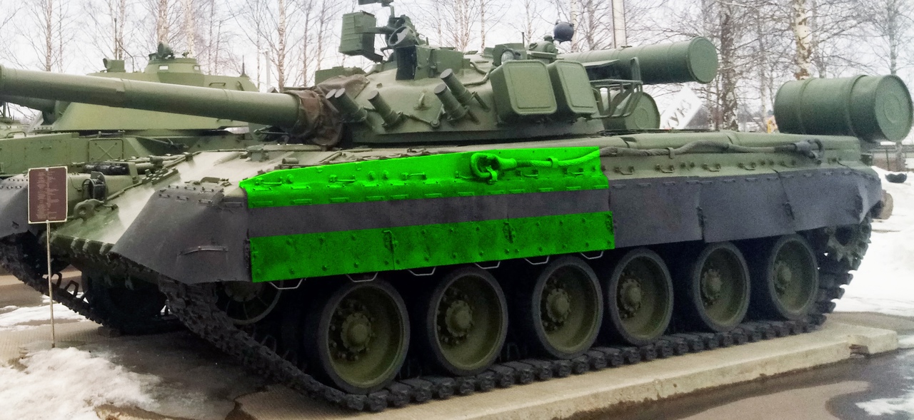

Товарищи, а напомните пожалуйста тем, кто в танке (фигурально), что в точности имели в виду разработчики Т-80БВ, когда расположили по одному ряды "Контакта-1" перед надгусеничными полками слева и справа в передней части корпуса? Ну, все мы помним, как густо усыпаны блоками К-1 бортовые РТЭ в передней части на Т-72Б/Т-72АВ например (и перед полками тоже ряд есть). И на Т-64БВ так же. А тут какая была логика?
708
а что имели ввиду когда уже после Чечни, ж и борта башни ничем не прикрывали?
709
Там в экранах бронеплиты. А вообще Ведьмак про типы экранов писал - но я не могу найти публикацию.

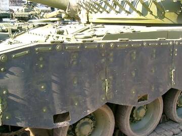

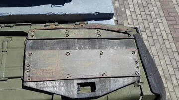

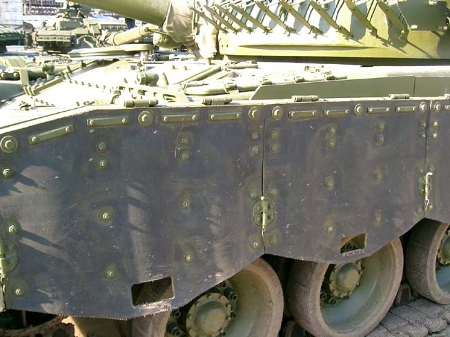

http://upforme.ru/uploads/000a/e3/16/1636/t489035.jpg
http://upforme.ru/uploads/000a/e3/16/1636/t385316.jpg
http://upforme.ru/uploads/000a/e3/16/1636/t331631.jpg
http://upforme.ru/uploads/000a/e3/16/1636/t555429.jpg
http://upforme.ru/uploads/000a/e3/16/1636/t416384.jpg
http://upforme.ru/uploads/000a/e3/16/1636/t252403.jpg
http://upforme.ru/uploads/000a/e3/16/1636/t889619.jpg
710
Это все понятно, но тем не менее есть некоторая логика в том, как это все исходно было сделано на Т-72Б и Т-64БВ, а для Т-80БВ я логику не понимаю.
Во-первых бронеплиты все же в экранах у половины Т-80БВ ("с прорезью", как у вас на фото), а у другой половины Т-80БВ ("с подножкой") экраны, если я не ошибаюсь, чисто резинотканевые. Во-вторых - бронеплиты все же не то же самое, что НКДЗ, и это некая такая "осознанная замена" должна была бы быть, но я ее логику не понимаю пока.
Но, да, это все наверняка уже тысячу раз обсуждалось, но я не присутствовал и поиском не могу найти)

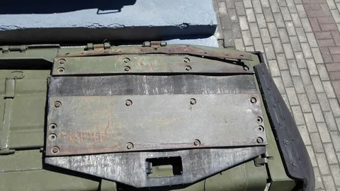

711
abhh написал(а):
ее логику
Оно на работу на курсовых углах рассчитано.
Не понял.
http://upforme.ru/uploads/000a/e3/16/1636/t938937.jpg
http://upforme.ru/uploads/000a/e3/16/1636/t703031.jpg
ПыСы Нашел частично Ссылка
к теме почему Т-80БВ не имеет ДЗ на бортах, 105мм БКС M456 при курсовом угле 30гр по борту цента не пробивает его, т.е срабатывая на экране и проходя дальше по воздуху до 57мм борта, один раз он его пробил, но ничего внутри не сделал, а второй просто 12мм каверна на плите, возможно по этой причине БВхе вместо ДЗ и имела стальные плиты
Отредактировано irfreklama (2026-07-10 15:26:32)

713
abhh написал(а):
показали комиссии и потом все обманули

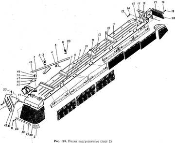

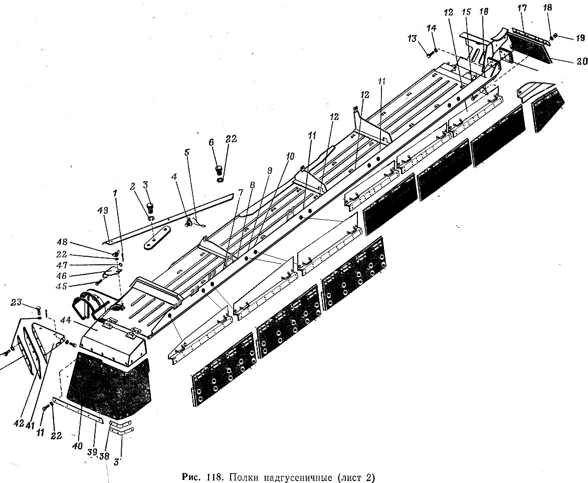

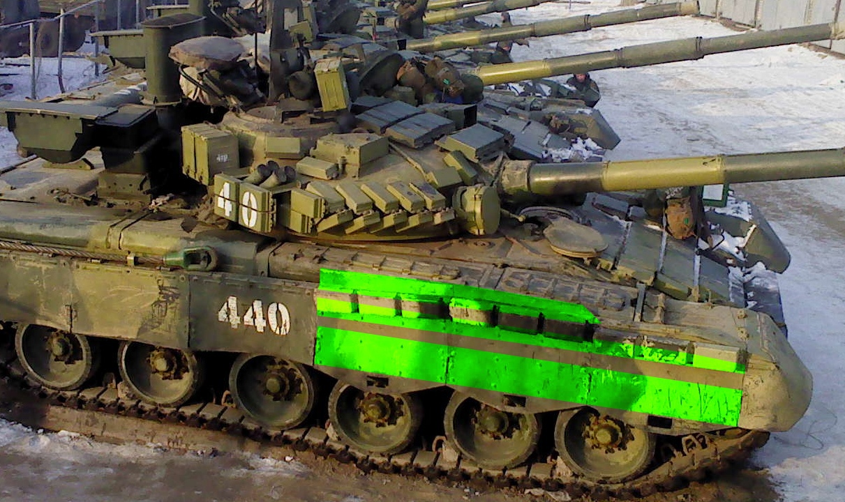

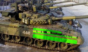

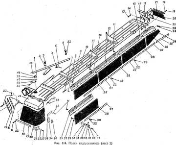

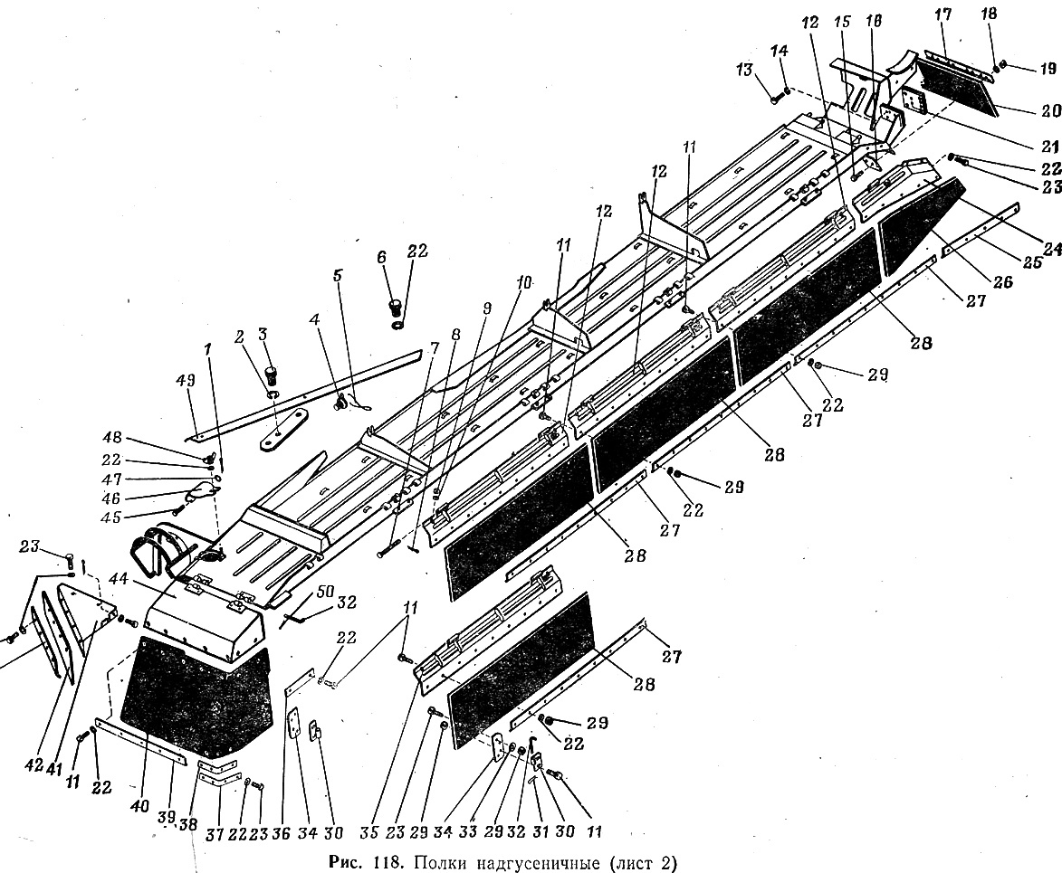

По поводу динамической защиты бортов Т-80БВ.
Выше переслал фото, танкисты своими руками перекрыли борт восьмидесятки ДЗ (на канале много примеров), т.к. штатно борт машины прикрыт лишь узкой полоской ДЗ по верху борта (см. чертеж).
Недавно в комментариях задались вопросом о том, почему так получилось.
Изначально при испытании комплекса навесной динамической защиты (КНДЗ) Контакт-1 на Т-80Б контейнеры были размещены на башне, ВЛД, НЛД корпуса и бортовых экранах корпуса.
На фото с испытаний можно заметить и нестандартный размер контейнеров: они сильно больше тех, что все привыкли видеть. Это контейнеры увеличенного размера 106-2 высотой в 10,6 см (высота штатных контейнеров составляет 6,6 см).
После проведения испытаний пробегом (1000 км ) был выявлен волновой прогиб тканевых  экранов по всей длине, появление колебаний КНДЗ в большей части контейнеров, обрыв оттяжки удержания бортовых экранов о КНДЗ на правом борту. Кроме того на Т-80Б не обеспечивалось закрепление экранов в вертикальном положении.
В связи с этим при серийном производстве и модернизации Т-80Б установка комплекса на бортовые экраны не осуществлялась. Как говорилось в самом начале, установка ДЗ ограничилась тонкой полоской контейнеров, прикрывающей надгусеничные полки.
Штатно на машине также устанавливались три секции стальных экранов в передней части борта.
Стоит отметить, что проблема волнового прогиба тканевых  экранов по всей длине и в связи с этим ослабление креплений контейнеров была выявлена на всех моделях, проходивших испытания: Т-72А, Т-62 и Т-55. Однако это никак не помешало оставить в серии установку в составе КНДЗ контейнеров во весь борт на Т-72Б; аналогичное решение было принято и для установки ДЗ во весь борт на машинах, проходящих модернизацию до уровня Т-72АВ, Т-62МВ и Т-55МВ.
