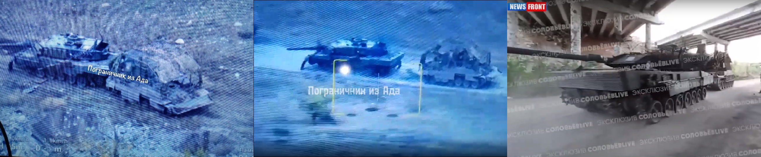

Наши БРЭМ не могут в одиночку таскать западные танки по грунту - не хватает веса и мощности.
очередной разрыв...
http://upforme.ru/uploads/000a/e3/16/492/t29967.jpg
632
konstine написал(а):
очередной разрыв...
На двух ваших фото из трех - буксировка на асфальте.
Мне привести фото и видео, где танки цугом тащат две БРЭМ? Я могу привести, но сейчас мне лень. Но если захотите - приведу.
Если есть необходимость таких сцепок - тягового усилия наших БРЭМ не хватает для уверенной буксировки при любых условиях танков массой более 70 тонн. Что с точки зрения физики совершенно закономерно. При создании наших БРЭМ задача буксировки таких грузов и не ставилась. Отсюда и отличие их характеристик от М88А3.
Отредактировано Шестопер (2025-02-07 10:06:14)
633
Мягко говоря это не правда. Скажем при исправной по сухой грунтовой дороге вполне. Даже в горку с небольшим уклоном.
Укатанная сухая грунтовка - это один грунт. Поле после дождя - другой. Разбитый предыдущими машинами мокрый грунт - третий. Заболоченный - четвертый.
При легких условиях тащить Лео и Абраши наши БРЭМ могут. В тяжёлых условиях - нет, только парой.
Отредактировано Шестопер (2025-02-07 10:02:51)
634
При легких условиях тащить Лео и Абраши наши БРЭМ могут. В тяжёлых условиях - нет.
поэтому и создана Т-16, чтобы таскать Т-14, коалицию и прочую тяжесть.  Да и США пришлось переделывать(по сути, делать заново) свою М88, доведя массу в варианте А3 до 70 тонн.

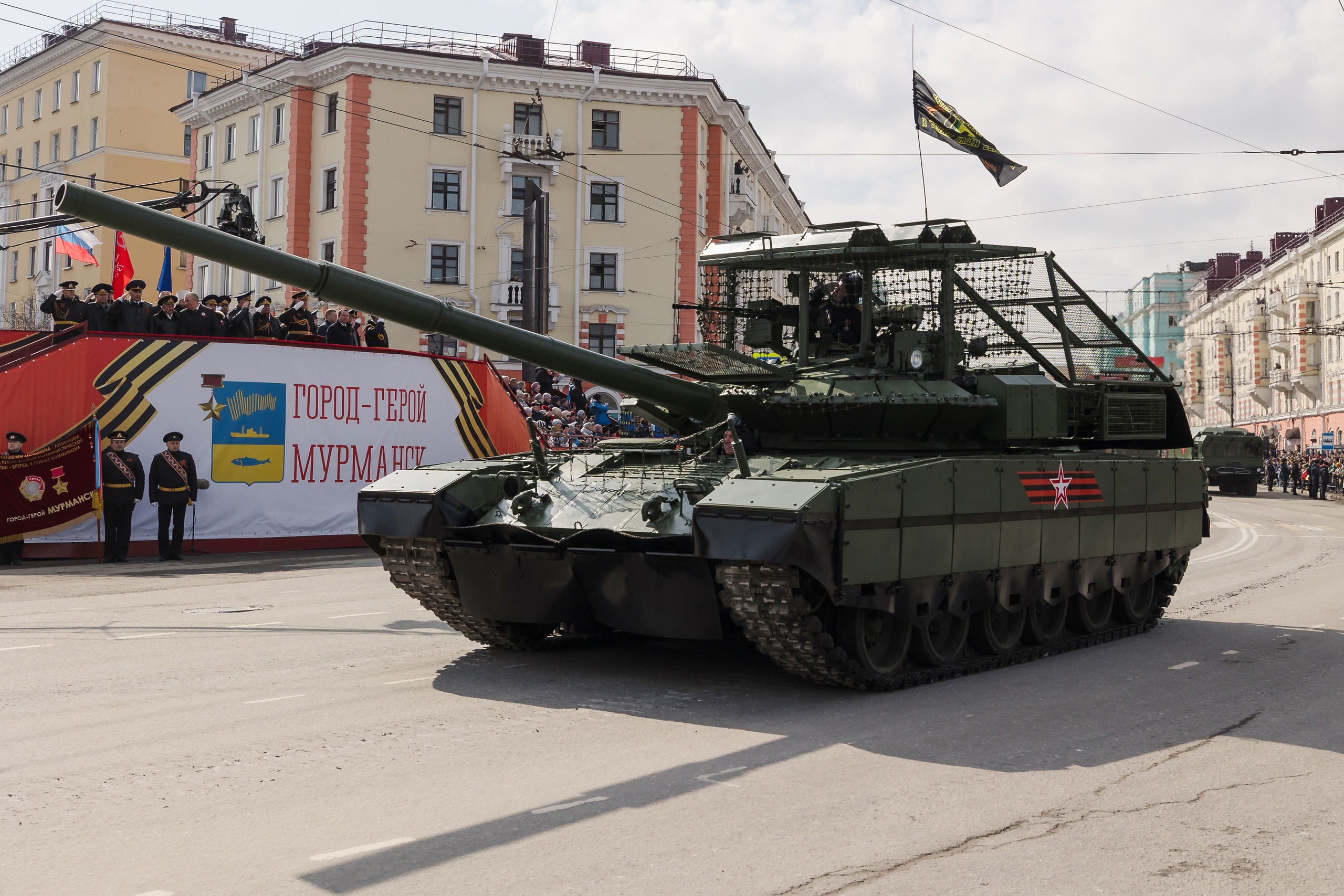

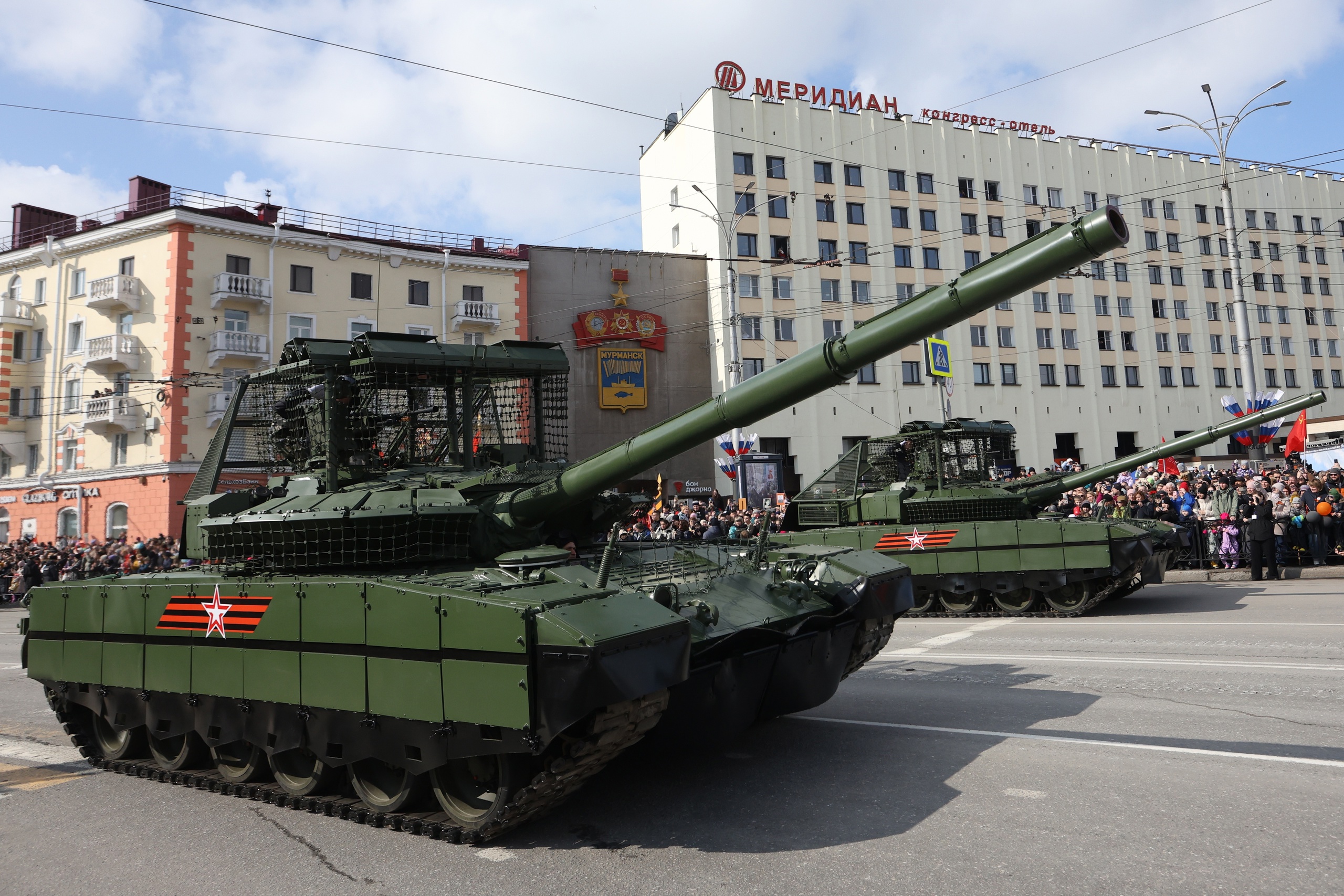

Т-80БВМ на параде в Мурманске.
На ВЛД сетка на пружинах и козырёк над люком мехвода от сбросов.
http://upforme.ru/uploads/000a/e3/16/1472/62080.jpg
http://upforme.ru/uploads/000a/e3/16/1472/88527.jpg
+1

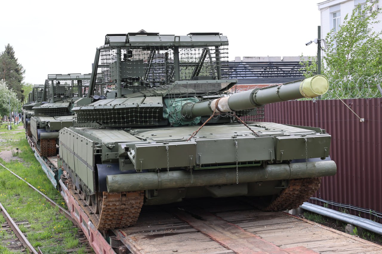

Концерн «Уралвагонзавод» отправил войскам партию модернизированных танков Т-80БВМ
Защита машин доработана с учётом опыта СВО.
«Для усиления защиты экипажа реализовано много инженерных решений. Командир, механик-водитель и наводчик теперь могут чувствовать себя более уверенно при выполнении боевых задач», – рассказал представитель производства завода-изготовителя.
http://upforme.ru/uploads/000a/e3/16/1472/643719.jpg

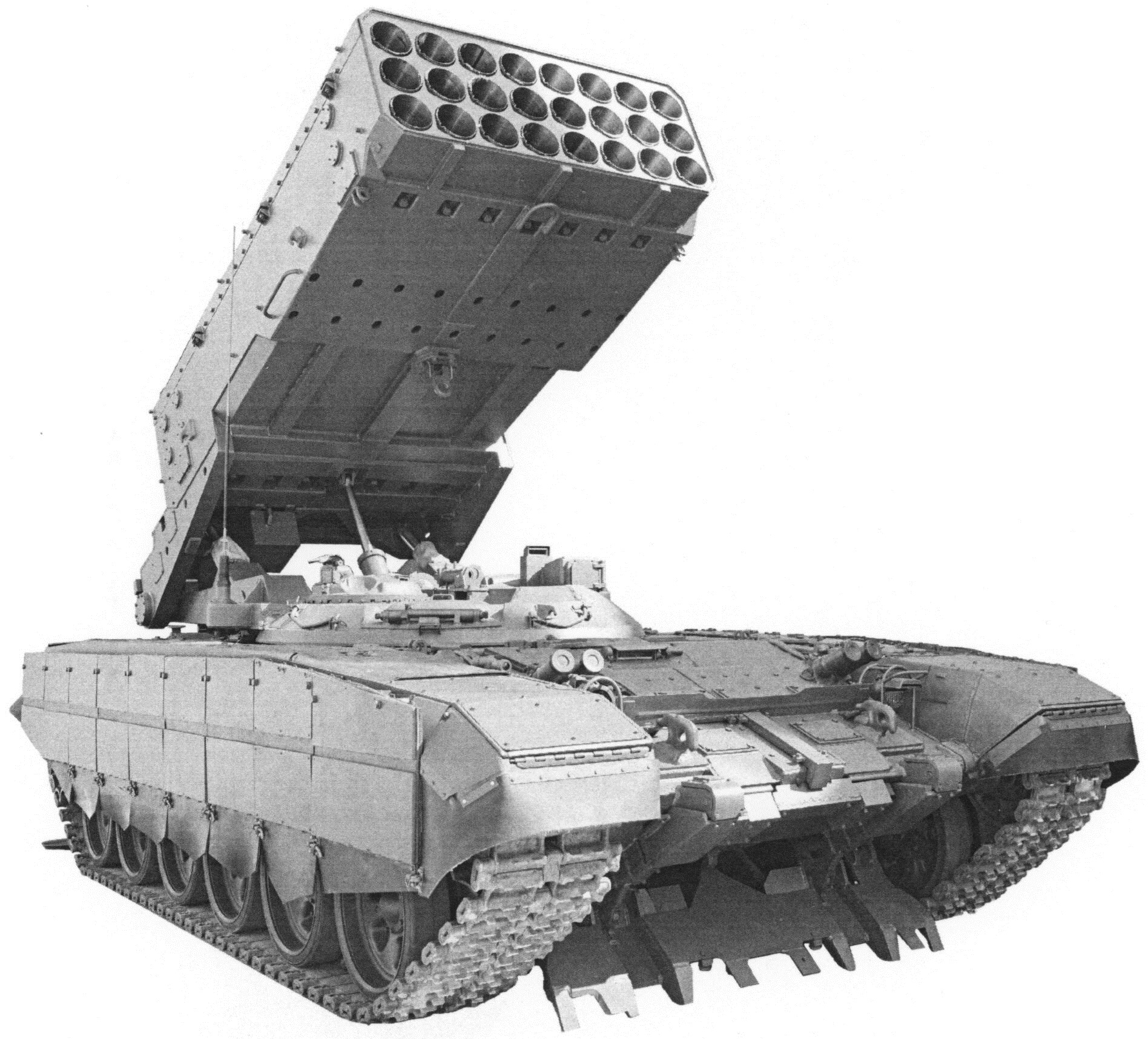

ТОС-1А на шасси Т-80 на СВО.
645
Первое боевое применение ТОС-3 «Дракон» на шасси танка Т-80 попало на видео.
На опубликованных кадрах можно услышать характерный звук газотурбинного двигателя ГТД-1250, а также заметить сокращенное количество направляющих до 15 штук и их удлинение, в сравнении с обычной пусковой «Солнцепека».
Ранее новые тяжелые огнеметные системы ТОС-3 «Дракон» засветились еще год назад, примерно тогда же на «Армии-2024» заявлялось о новом шасси Т-80 для ТОСов.
646
наведение на ТОС так и не смогли прикрутить?
