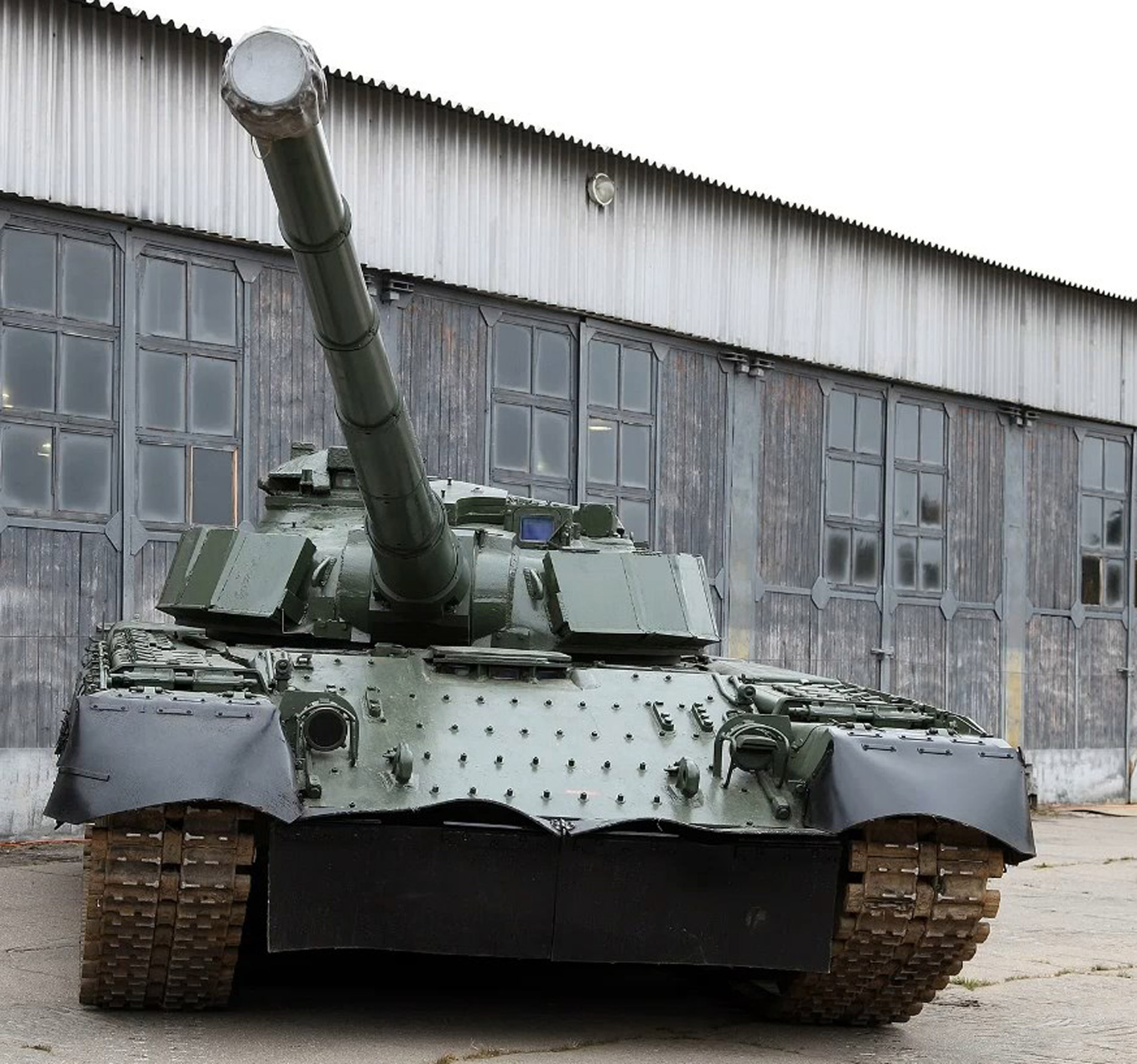

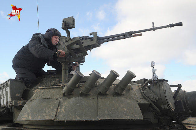

И мне думается, что у 80У башня и возможно лоб корпуса должны были быть посильнее 72ки. Ну из той логики, что 80У был последним и самым навороченным советским серийным, и наверное бронестойкость должна была бы быть наибольшей.
П.С. Кто то знает, данная ЗПУ была дистанционно управляемой или нет?
http://upforme.ru/uploads/000a/e3/16/4467/t964596.jpg

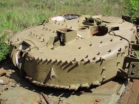

588
Угол подворота скул ниже чем на 90а, ослабленных зон больше, угол подворота бортов так же ниже что повышает поражаемость на курсовых
Реальных проблем башня не решает никаких, новых добавляет вагон
Принял, спасибо.  Говорят на М новые башни с уменьшенными ослаблеными зонами в районе амбразуры.
В целом же да, согласен. На глах будет слабее.
Литье помимо прочего позволяет более грамотно диференциироывать толщины.
http://upforme.ru/uploads/000a/e3/16/4467/t333026.jpg
http://upforme.ru/uploads/000a/e3/16/4467/t887736.jpg
Ничего там в этих сранных колодцах не менялось с 50х
Сама деталь амбразуры в целом мало менялась с 70х

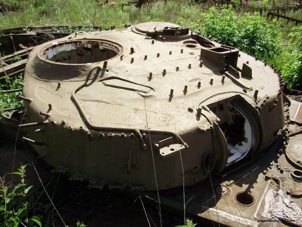

Эта башня тоже говно, как и любая другая, как за них не посадили всех кто это изобретал хз
Никакой логики, то говно что поставили на 80у в серию должно было уйти в70х, а ушло в 90х
