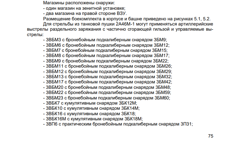

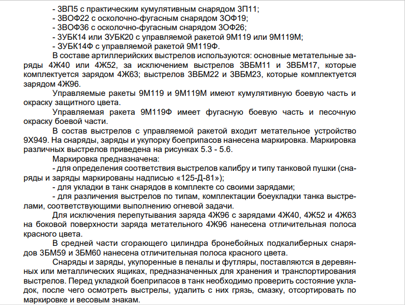

Боекомплект Т-80БВМ.
http://upforme.ru/uploads/000a/e3/16/15/t975397.png
http://upforme.ru/uploads/000a/e3/16/15/t962831.png
http://upforme.ru/uploads/000a/e3/16/15/t763456.png

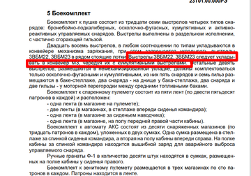

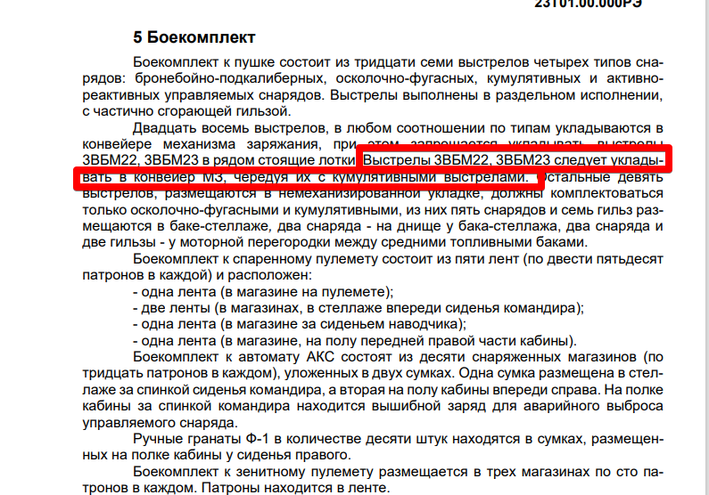

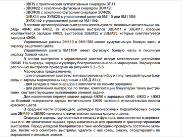

Интересно, с чем связаны такие требования к размещению 3ВБМ22 и 3ВБМ23 ?
540
В порядке бреда. Возможно из-за большой длинны соседние снаряды могут задевать друг друга. Допустим поддоном в верхней части или верхней частью снаряда.
