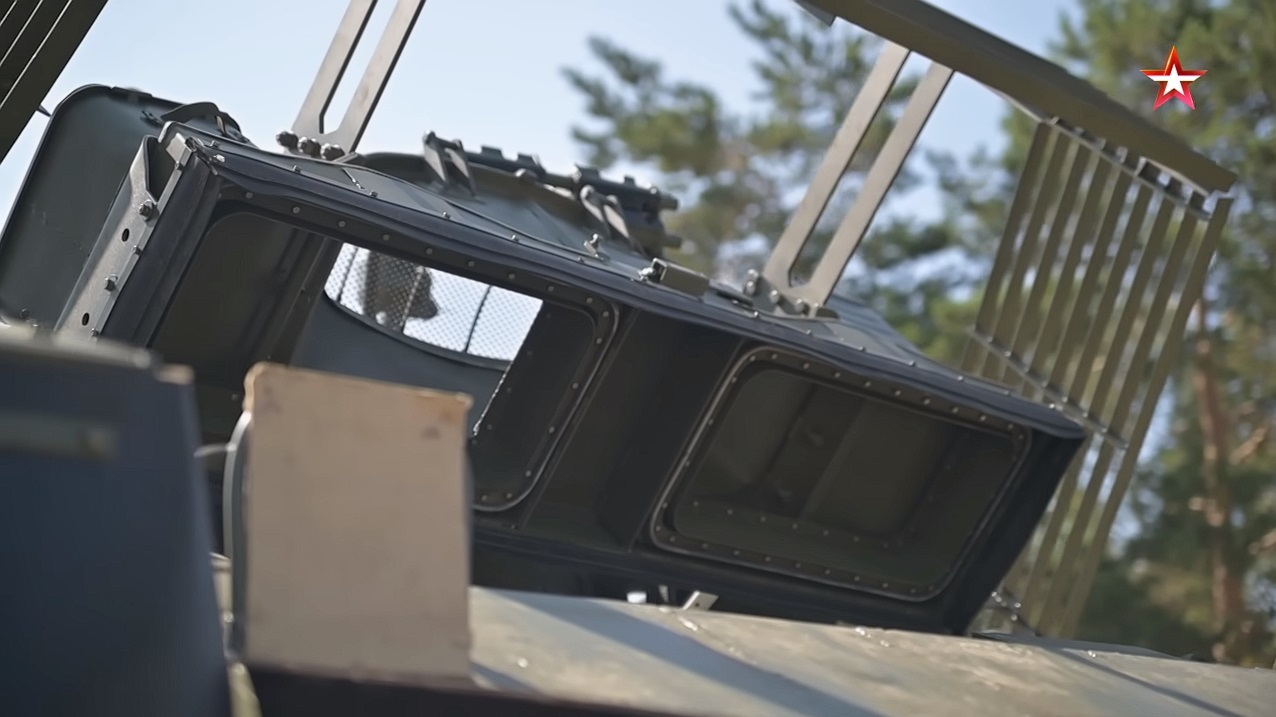

https://upforme.ru/uploads/000a/e3/16/168/t546957.jpg
Кстати по поводу воздухозаборников для ГТД:
https://upforme.ru/uploads/000a/e3/16/168/t959088.jpg

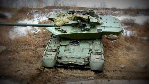

...если у "Бурлака" это видимо те две сетки в углах "сундука"...

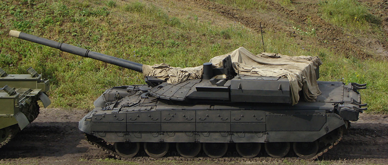

https://upforme.ru/uploads/000a/e3/16/168/t456756.jpg
...то как эта проблема решалась на Объекте 640?
https://upforme.ru/uploads/000a/e3/16/168/t136042.jpg

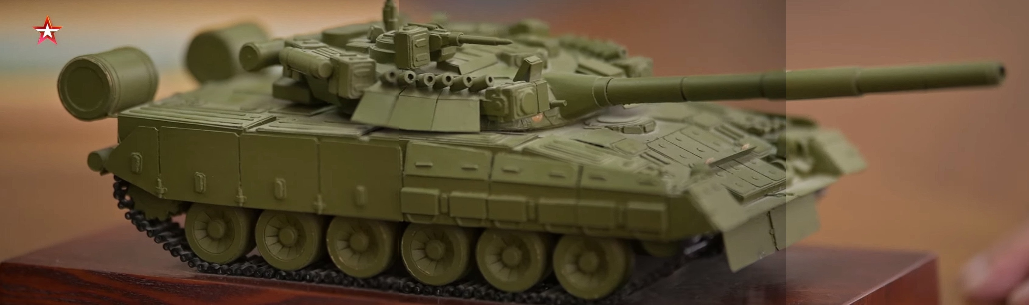

Военная приемка  23.09.23 по звезде плюс в 21.50 и в воскресенья 24.09.23 по звезде в 10.00 про производство двигателей для т-80
Что может быть сложнее авиационного двигателя? Многие ответят – ракетный. На самом деле - газотурбинный двигатель танка Т-80. Уникальная разработка советских конструкторов, которую до сих пор не могут превзойти ни в одной стране мира. Новый фильм из цикла «Военная приёмка» телеканала «Звезда» посвящен именно ей. Съёмочная группа программы побывает на заводе «Калужский двигатель», где покажет производство этого сложнейшего агрегата. Зрители узнают, для чего на заводе делают восковые детали и как они превращаются в стальные, почему Т-80 работает без охлаждения и от чего глохнет и ломается американский танк «Абрамс», единственный конкурент Т-80 и второй обладатель газотурбинного двигателя на планете.

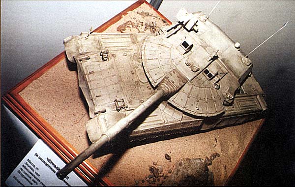

Неизвестные страницы отечественного танкостроения:
https://upforme.ru/uploads/000a/e3/16/168/t524062.jpg
https://sun9-73.userapi.com/impg/lLQ77xl_bOgoziTwbbEdJQNmYL_CyD7rIAaVgw/52nqWSXtF4c.jpg?size=2560x761&quality=96&sign=9567915d34a65795f0561aa9dde6f8aa&type=album
неизвестного тут что ? криво собраная модель или кривая каждая деталь из которой она собрана ?
