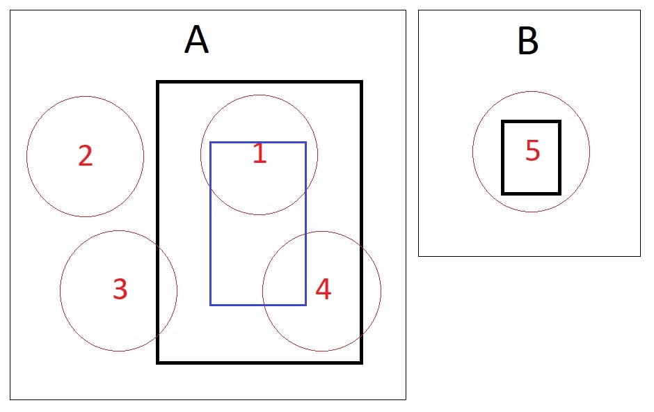

http://forumupload.ru/uploads/000a/e3/16/4217/t741045.jpg
Рассмотрим изображение, на нём обозначено пять прицельных выстрелов. Четыре выстрела по цели "A" (она ближе) и один по цели "B" (она дальше). Красные круги характеризуют кучность оружия, т.е. вероятность попадания выстрела. В центре каждого круга, по определению, находится точка прицеливания. Синяя область удалена от края мишени на половину диаметра разброса оружия, это зона прицеливания для гарантированного поражения цели. Выстрелы пронумерованы.
С первым и вторым выстрелом всё понятно. Третий выстрел, это случай Штепселя - есть шанс компенсировать ошибку прицеливания за счёт неточности оружия. А четвёртый выстрел показывает, почему теория Штепселя не работает, когда речь идёт о стрельбе одиночными. Не смотря на то, что точка прицеливания лежит на цели, есть шанс промазать. Третий и четвёртый выстрел компенсируют друг друга. Недостаток кучности стрельбы одиночными не создаёт никакого преимущества при поражении цели. Зато создаёт проблемы. Более удалённая цель, даже если стрелок хорошо прицелился, может быть не поражена, т.к. кучность оружия недостаточна. Области гарантированного поражения у цели "B" вообще нет.
Легко проделать мысленный эксперимент и представить, что точность оружия улучшилась. Область гарантированного поражения первой цели увеличивается, как и вероятность попасть во вторую.
А кучность стрельбы очередями современных штурмовых винтовок недостаточна, с этим вроде согласны все.
НКВД написал(а):
требование существенно увеличить эффективность стрельбы в боевых условиях
На текущем уровне развития стрелкового оружия конструктор автомата может бороться лишь за крохи повышения эффективности. На данный момент и в обозримой перспективе решать этот вопрос придётся на уровне выше конструкторского. Допустим, использованием оптики.
НКВД написал(а):
а увеличение одной лишь кучности на 20-30% мало того, что повышает упомянутую эффективность всего лишь на единицы процентов, так и ещё обходится слишком дорого во всех смыслах.
Лично я всего лишь предложил варианты повышения кучности стрельбы одиночными "на будущее", которые в случае разработки нового автомата на базе АК не ухудшат надёжность и незначительно скажутся на цене.
Многочисленные возражения по сути здесь не играют роли. КК логично будет их реализовать хотя бы в маркетинговых целях, спортсмены будут исключительно рады, да и вообще гражданский сектор примет положительно.
Но на мой взгляд, главное здесь другое: АК как система сделает шаг вперёд.
Отредактировано Eвгeний (2023-01-01 19:54:57)

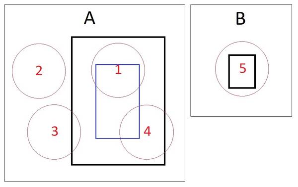

178
Eвгeний написал(а):
В тех случаях, когда "+/- одинаково", можно не заморачиваться и стрелять короткими очередями. Больше скажу, в тех случаях это имеет смысл, т.к. при стрельбе с упора кучность АК-74 вполне позволяет поразить цель очередями на дальности 600 метров. С другой стороны, в этой ситуации цель может быть меньше (голова противника), а раз вы её увидели - у вас оптика, т.е. тоже место для одиночных присутствует.
Без упора, за место двух коротких очередей можно дать три одиночных, даже если вы не продвинутый стрелок, т.к. увод оружия с линии прицеливания существенный.
Вы на 600 метров стреляете, целится надо тщательней, значит количество очередей будет соответствовать числу одиночных.
Eвгeний написал(а):
Я привёл доказательство того, что улучшение кучности приводит к увеличению вероятности поражения цели.
В там ниче не привели, а мои слова переврали.
Eвгeний написал(а):
Три одиночных могут иметь более высокую вероятность поразить цель, чем две очереди. Но повышение кучности положительно скажется в любом случае. Даже если вы до мозга костей привыкли стрелять очередями, первая пуля в очереди летит с кучностью одиночных выстрелов
Не скажется, там влияние кучности одиночного выстрела в общую эффективность гомеопатическое, основной вклад вносит импульс самого патрона.
Eвгeний написал(а):
Вы хотите сказать, что кучность одиночными АК-74/12 достаточна? Но ведь это опять тезис о "неважности кучности одиночными". Цель всегда может быть меньше: каска из воронки торчит, плечо противника в окне видно и т.д. С увеличением кучности зона гарантированного поражения цели увеличивается, т.е. вероятность поражение более крупных целей растёт.
Учитывая основной способ стрельбы - да, достаточна. Если б были адептами одиночного огня - разговор уже иной.
Eвгeний написал(а):
Я не знаю, что вами движет, но очевидно, что оружие с более высокой кучностью объективно лучше оружия с меньшей кучностью (при прочих равных). А так как я смотрю на этот вопрос не с точки зрения военного, а с точки зрения инженера - то и стремлюсь к лучшему. Будут ли военные закупать более качественные патроны и использовать оптику - это исключительно вопрос к ним самим. Как минимум, спецы ЧВК, спортсмены и гражданские смогут раскрыть потенциал оружия.
Кучность автомата должна быть не высокой/низкой, а оптимальной, т.е. приводить к наибольшей эффективности стрельбы. Вокруг этого и дОлжно вертеться, а не делать из ак винтовку для варминта.
Ну и немного добавлю, народ вон снайпингом занимается, очередями и совершенно не парится.
179
С упора, а уж тем более со станка, да ещё и из РПК, а насколько я знаю, часто он использовался именно как своеобразная "марксменка" из за длинного ствола и высокой кучности стрельбы одиночными... Здесь и говорить то что-то излишне.
А вы с АК-74 из окопа, максимум оперевшись локтем на землю постреляйте очередями метров на 500-600. Лучше трассерами ночью, что бы посмотреть куда летят вторая и третья пуля в очереди.
Да как, как?! Только первая пуля и летит нормально более-менее, если вы не с упора стреляете.
Для кучности стрельбы очередями - не спорю, правда АК далёк от этой оптимальной величины. Но кучность стрельбы одиночными тем лучше, чем она выше. Я же вроде и пытался показать это на картинках.
Т.е. американцы развивают свою схему AR, модернизируют её во всех аспектах, а у нас "и так сойдёт", "достаточно для рукожопого солдата", "хорошие патроны армия позволить не может!", "оптика - это роскошь" и т.д.
180
А вы реально с рук собираетесь н 600 попадать?
