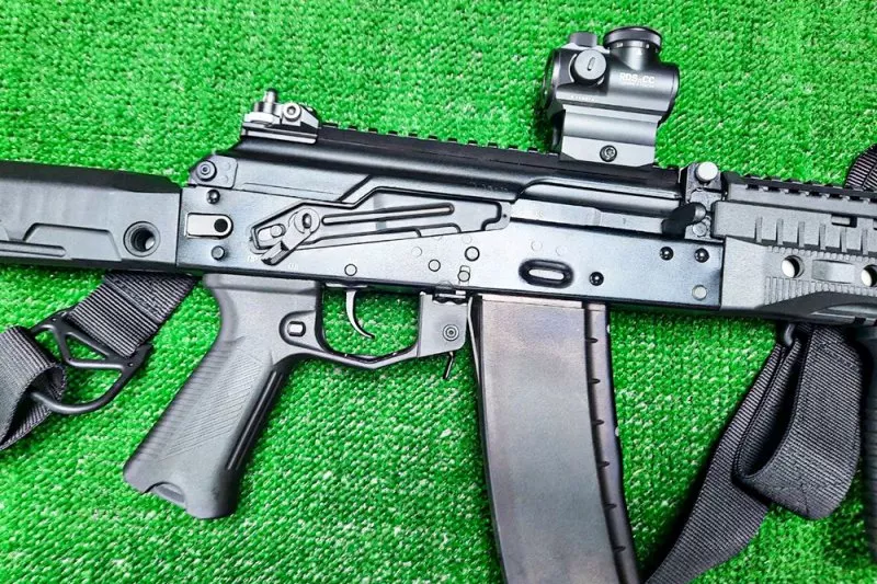

а под этот магазин нужна особая переделка АК?
Как-то сомнительно что он в стандартной защелке держаться будет.
782
Да, нужна. На картинке видна деталь-держатель магазина в передней его части.

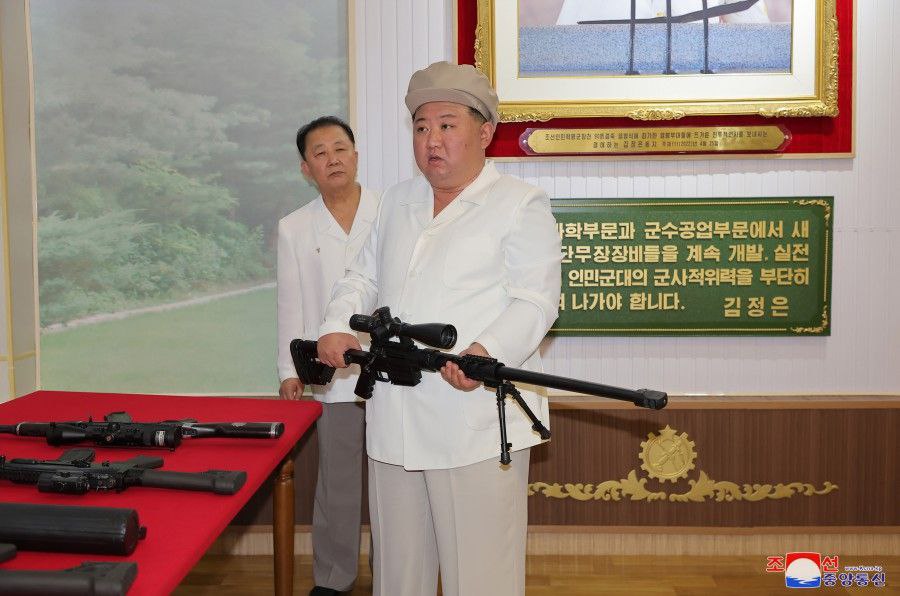

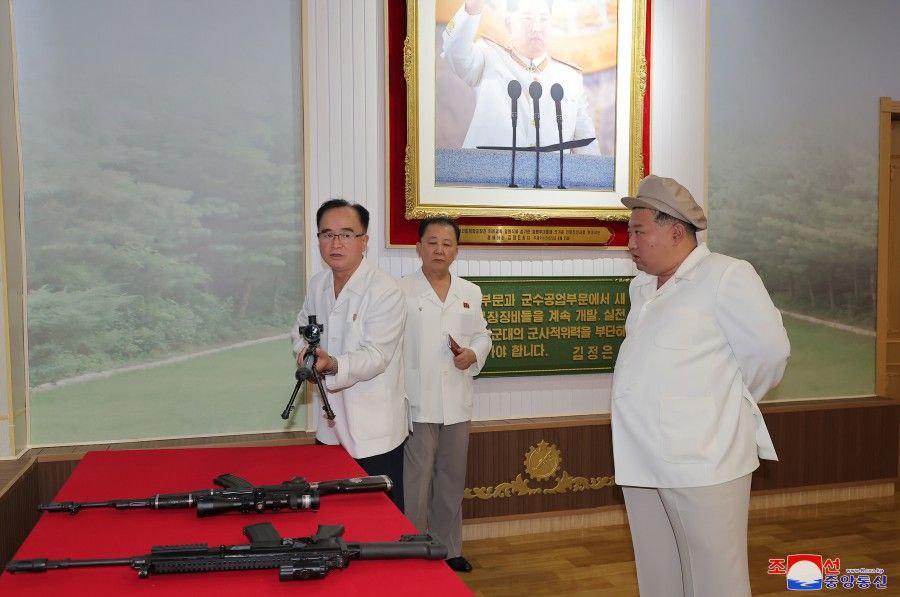

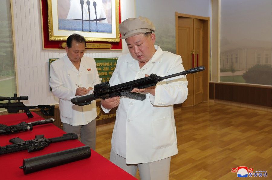

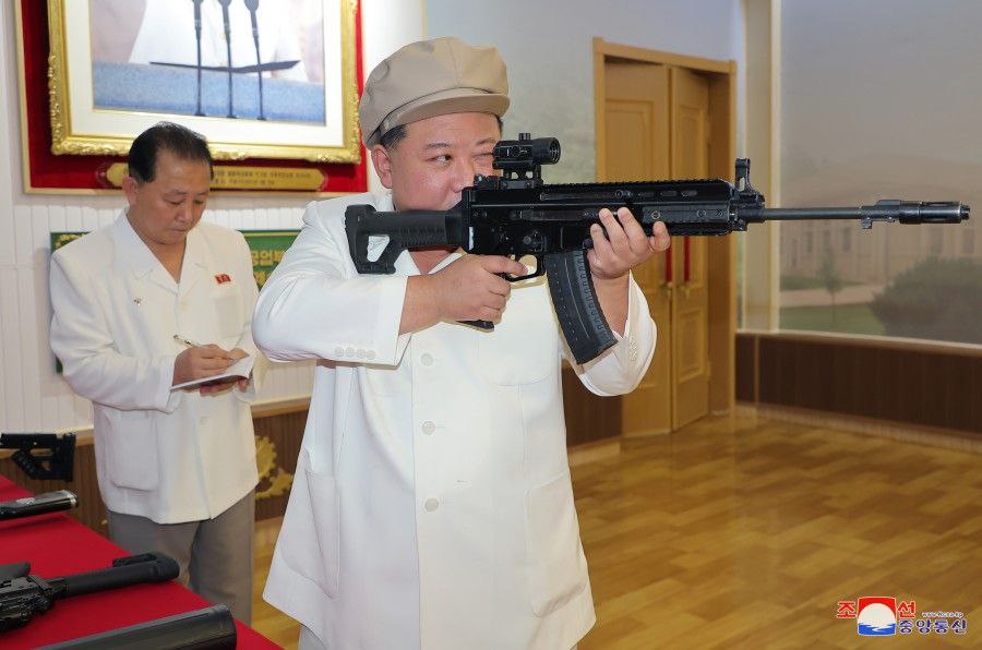

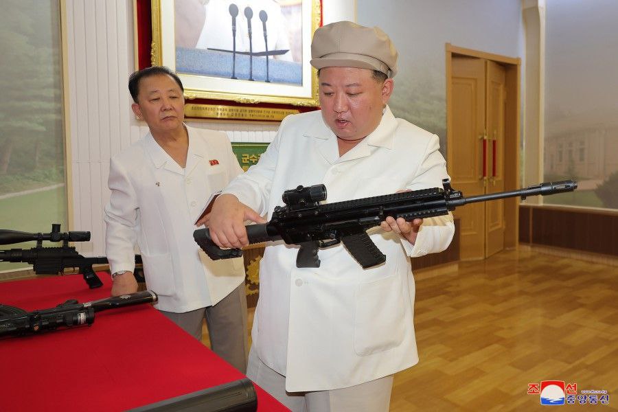

Немного новой стрелковки-автоматов из КНДР.Самое интересное- автомат по типу FN SCAR.Ну и там шнековый магазин для АК, который здесь уже обсуждали.

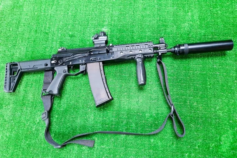

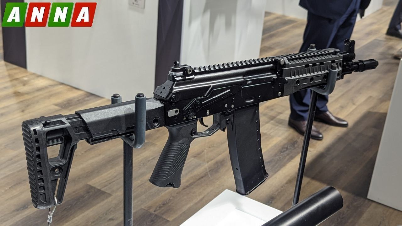

"Калашников" впервые показал автомат АК-19 нового образца
Отредактировано Кашаверский (2023-08-13 18:32:18)
788
Кашаверский написал(а):
https://tass.ru/armiya-i-opk/18498967?u … um=desktop

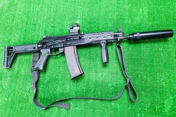

Модель отличается от предыдущих поколений продуманной эргономикой,
выходить раньше через жопу всё делали. рукалицо. сколько этому пейсаке интересно платят

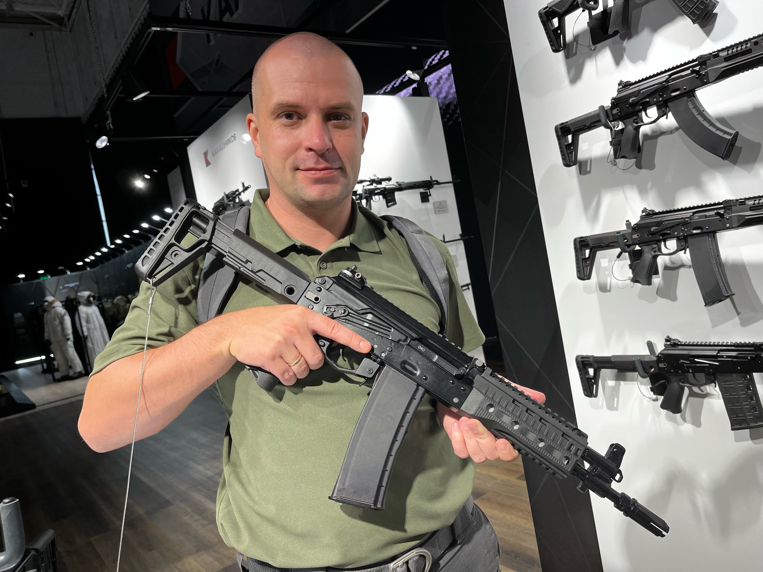

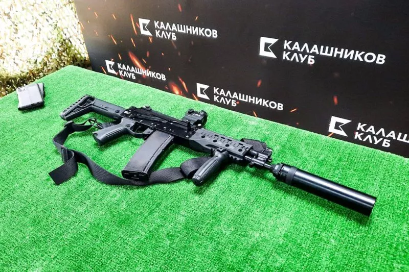

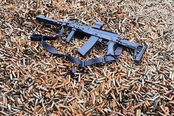

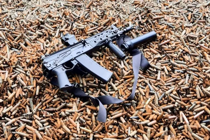

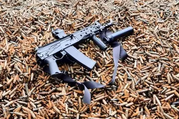

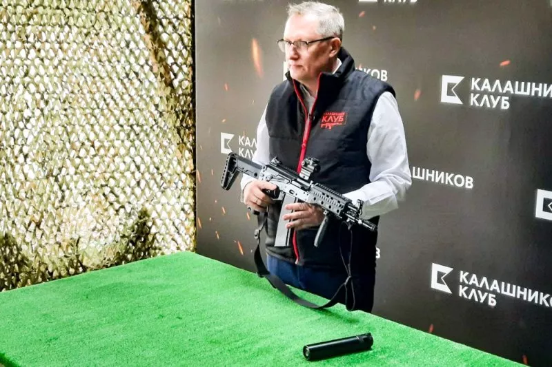

Если это малогабаритный компакт по типу АКС-74У(а не карабин по типу Ак-102 104 105), то это явно "конь-курент" для АМ-17.Осталось для симметрии сделать ПП на базе АМ-17 для конкуренции с Витязем(и "пусть расцветает 100 цветов")http://upforme.ru/uploads/000a/e3/16/1030/t211820.jpg
ФОто честно взято из группы АК-ИНФО(у Павла Птицина)
Отредактировано Кашаверский (2023-08-13 22:03:35)
791
Если это малогабаритный компакт по типу АКС-74У(а не карабин по типу Ак-102 104 105), то это явно "конь-курент" для АМ-17.Осталось для симметрии сделать ПП на базе АМ-17 для конкуренции с Витязем(и "пусть расцветает 100 цветов")https://upforme.ru/uploads/000a/e3/16/1030/t211820.jpg
Так он и есть. на фото, кста, Павел  ptica с форума.

МО опять будет покупать для экипажей БТТ и совместимость с пехотными моделями есть!?
795
это сучка+.
типа 105 чё-то чтоль
796

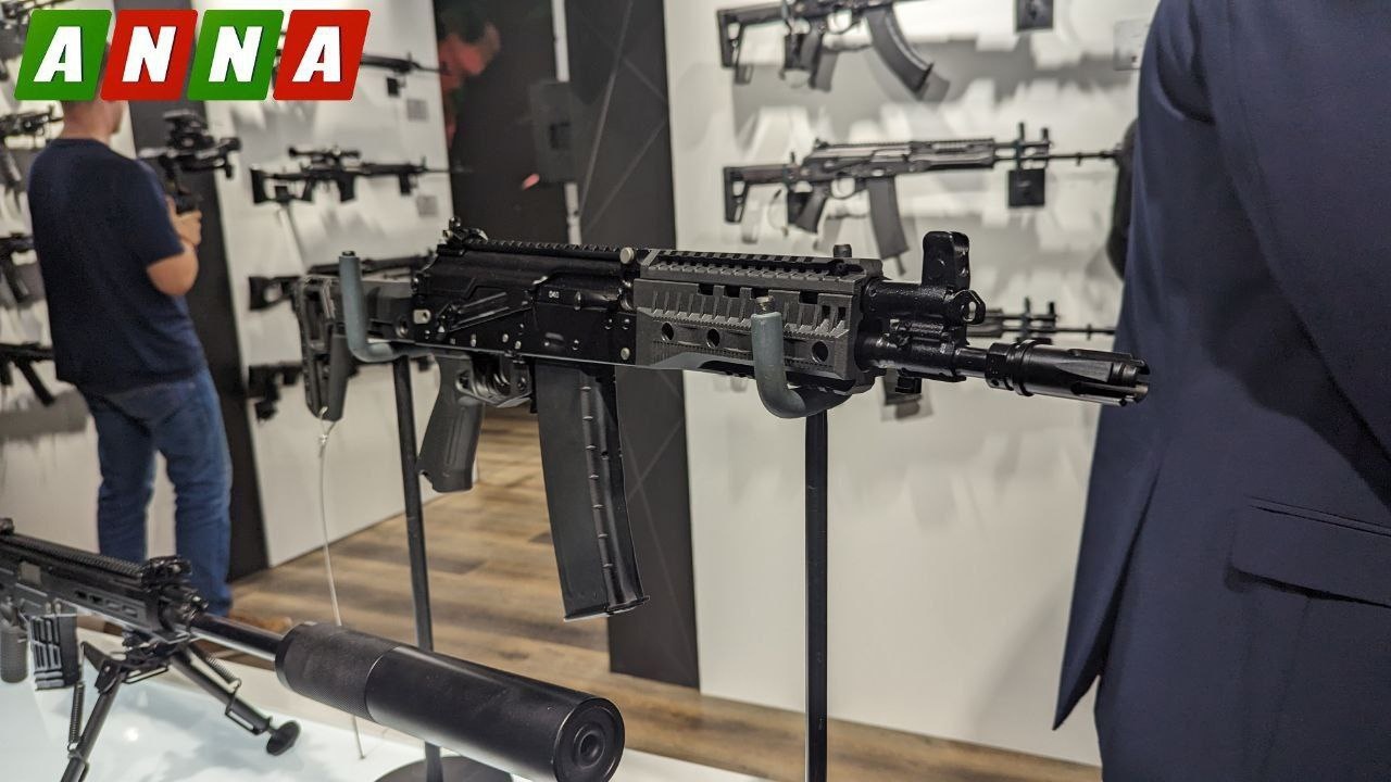

Реинкорнация Ксюхи. Из хорошего: более длинная прицельная линия и планки на новой крышке. Короткая прицельная, на сколько понимаю, была одним из основных недостатков. Из непонятного - дульная насадка. Не ясно, где теперь будет дожигаться не сгоревший в коротком стволе порох. Или пусть летит так, а если очень надо - ставь банку?
А так - вещь нужная. Ксюха до сих пор весьма востребована. И не очень понятно, на сколько лучше ПП в роли армейского ПДВ? Ну только что вес БП несколько ниже, и то на фигню. 2 гр. на патрон. Еще понятен ПП-2000, он легкий и компактный, а ПП-19 с массой больше чем у Ксюхи, как то вобще никуда.

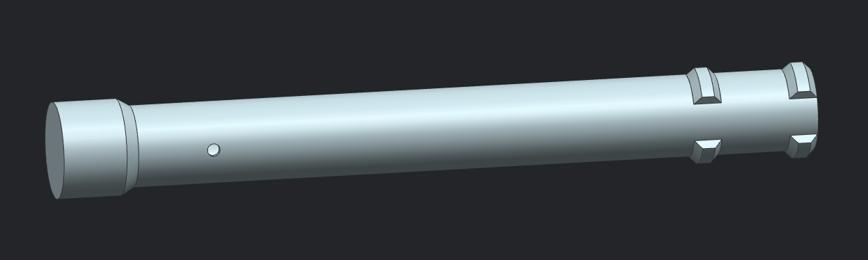

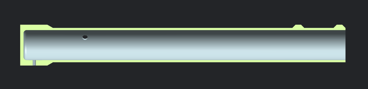

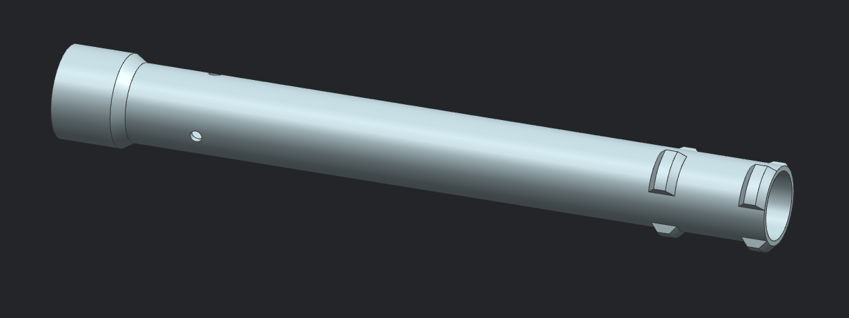

Решение для АК в стиле SIG-550, но пробки нет, доступ для чистки только с одной стороны. Трубка фиксируется в модифицированной колодке прицела (бывшей) АК за разнесённые упоры. Некоторое усложнение чистки компенсируется отсутствием пробки и повышением кучности.
http://upforme.ru/uploads/000a/e3/16/4217/t657388.png
http://upforme.ru/uploads/000a/e3/16/4217/t545330.png
http://upforme.ru/uploads/000a/e3/16/4217/t193153.png
А пробка - зло.
Отредактировано Eвгeний (2023-08-20 15:00:52)
799
А откуда повышение кучности?
И да, любой материал, озаглавленный "вся правда о... " автоматически должен вызывать сомнения, просто по факту такого названия. Вне зависимости от темы.
Устранение клевка и повышение стабильности ствола.
А что это отменяет факт существенной вероятности потери (особенно срочниками) мелких деталей автомата? Я ведь привёл данное видео в конкретном контексте.
про диоптр другие люди говорят мало пригоден для бд. отверстия слишком малы, вода, земля...
Добавление отверстия побольше на следующих версиях автомата решит эту проблему.
што?
803
но как, Холмс?
поэтому меняем все на тяжелую точеную хрень, которую не очень поняьно как отделять после интенсивных стрельб...
804
но как, Холмс?
Газовая камора в данном случае едина с газовой трубкой, т.е. пороховые газы толкающие поршень больше не воздействуют на ствол через переднюю стенку газовой каморы. Аналогично SIG 550.
Стабильность ствола, помимо устранения клевка, обеспечивается надёжным закреплением газовой трубки на разнесённые упоры (присутствуют на модели) в модернизированной колодке прицела. Т.е. аналогично кожуху для АП, можно спорить насколько эффект будет значителен, но какой-то точно будет. Ствол не соединён жёстко с газовой трубкой, а может двигаться вперёд назад в кольце с газоотводным отверстием (смотрим SIG).
С чего бы вообще возникли проблемы с отделением? Точить необходимо только точные элементы (переднюю посадочную поверхность и упоры), заготовка: поковка из трубки. Масса увеличится на десятки грамм. Но вложения нужны конечно. Если полностью точить, то это и масса и цена...
Отредактировано Eвгeний (2023-08-20 19:34:13)
Вопрос от дивизии "Д": какой смысл в данных изменениях ?? Характеристики поднимутся в 2-3 раза или на 2-3%??
ну я думаю будет наиболее правильно если вы сделаете это все в железе, а потом попробуете разобрать после 200-300 выстрелов
не исключаю что вас будут ждать некоторые сюрпризы

810
Где можно посмотреть съемку высокоскоростной камерой как у 12 гнет ствол при стрельбе? Ну или не гнет. Чет я сомневаюсь что оно будет отличаться от акм или 74
А что, должно отличаться?
С SIG нет подобных проблем или их усиленно замалчивают. Система аналогична. В каком конкретном месте обсуждаемого элемента сюрпризы должны ждать?
Вот у АК-12 есть, как ни странно. Пробка прикипает и вывернуть её довольно сложно по ряду отзывов. А в чём дело? В том, что пробка неподвижна, в отличие от предложенной конструкции. Вначале задавались вопросом, как чистить зазор между каморой АК-12 и газоотводной трубкой, а оказалось, что с этим то проблем как раз и не возникает, т.к. элементы движутся относительно друг друга во время стрельбы вследствие колебаний ствола.
