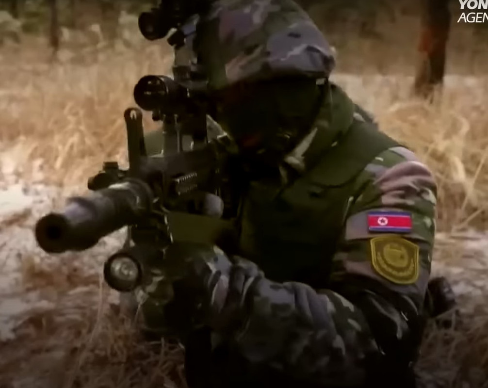

Северокорейская "Гроза". Думал что сделают что-нибудь с окном выброса гильз чтобы не коптило в лицо как на Грозе, но судя по увиденному - просто зажали в тёмном переулке АК и отбуллпапили его на скорую руку, да ещё и пикатиньками приложили в бока.

по первой картинке, я думал, что это вообще китайский qbz-92 или 95

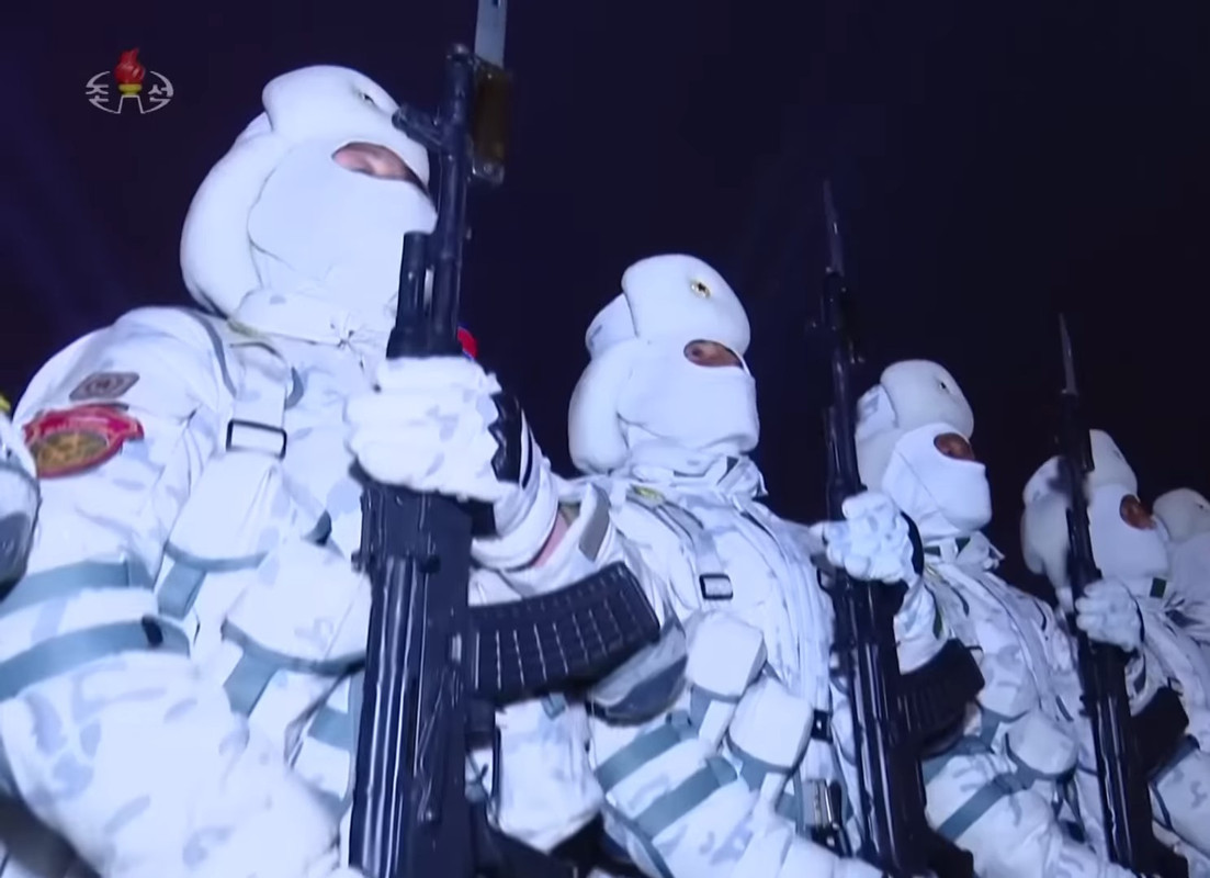

Ещё по Северянам. У них видимо теперь шнековый магазин есть и для окурков АК (или это ПП?)
https://i.postimg.cc/8p283X0s/Screenshot-268.jpg
Обычный шнековый для их АК:
И раз о магазинах - они делают и вафельки для АК

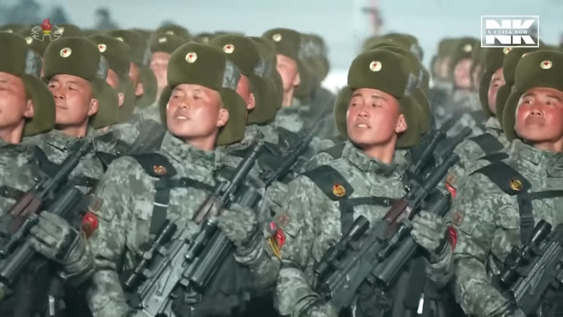

https://i.postimg.cc/JhsgYj3b/Screenshot-263.jpg

а под этот магазин нужна особая переделка АК?
