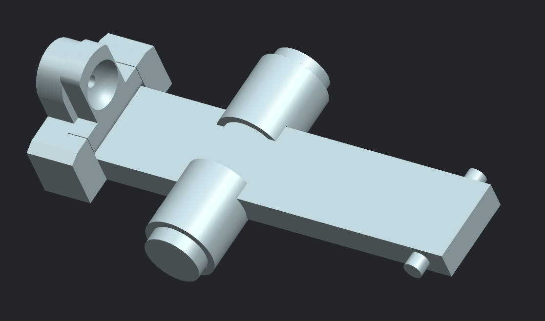

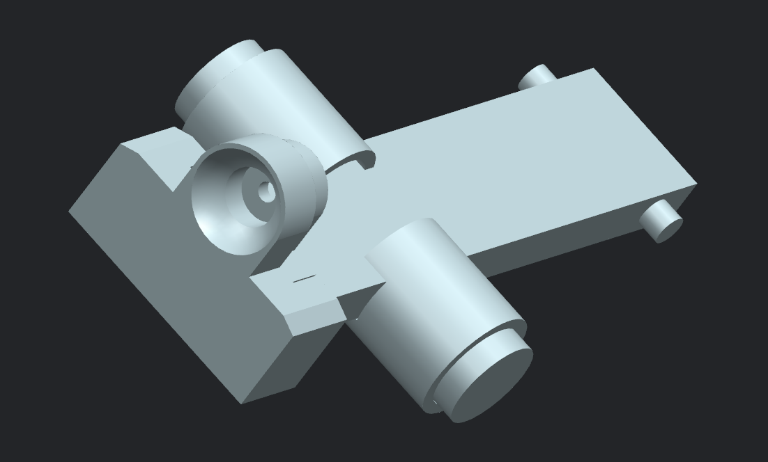

Раз существующие решения не устраивают, то предлагаю сделать так. Целик с маленькой апертурой складывается, на изображениях поднят. Т.к. он расположен на оси вращения, несложно реализовать для него функцию ввода боковых поправок, но вряд ли нужно.

Eвгeний написал(а):
Мушка с маленькой апертурой

чисто эргономически нужно наоборот - щиток с меньшей апертурой сделать большим по размеру, иначе "вкючать-выключать" его будет крайне неудобно

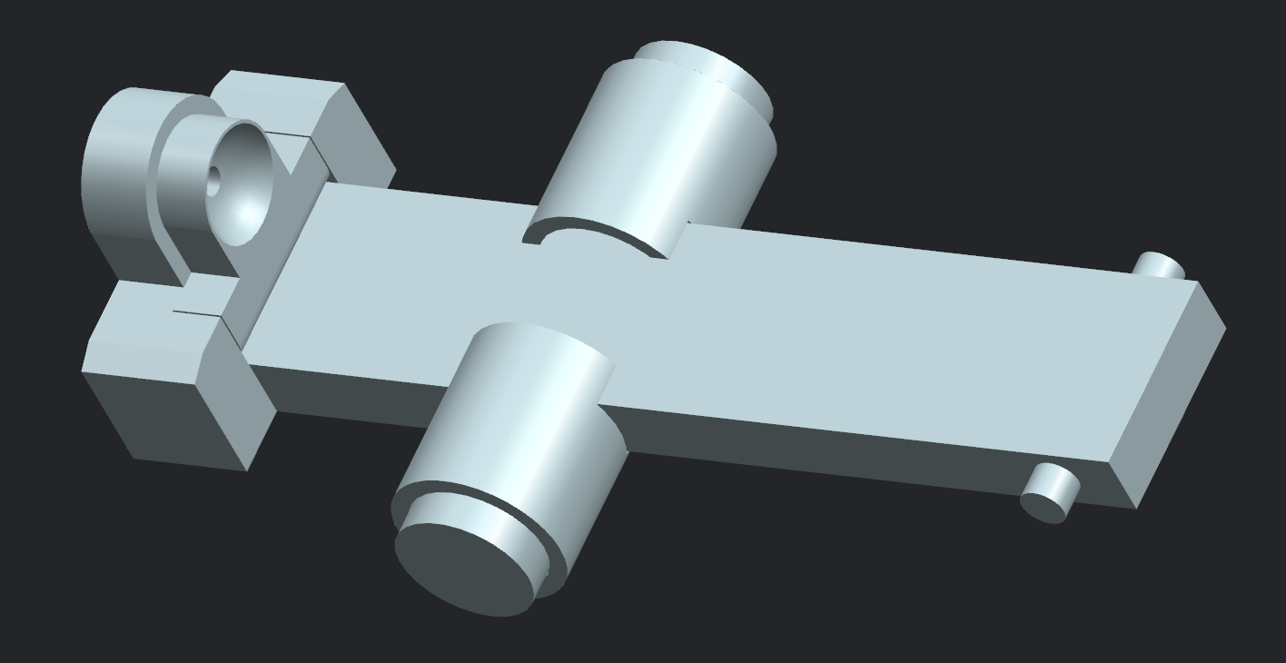

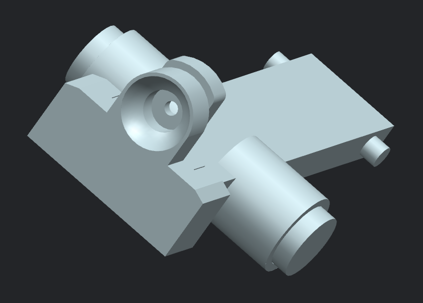

Просто чуть выше первого, добавить пару миллиметров сверху. Но это концепт и многие детали упущены.
Как-то так
http://upforme.ru/uploads/000a/e3/16/4217/t514347.png
http://upforme.ru/uploads/000a/e3/16/4217/t11436.png
Как-то так

В дождь вы в свой прицел дуть замучаетесь,а в холод постоянно выколупывать от туда лед.
