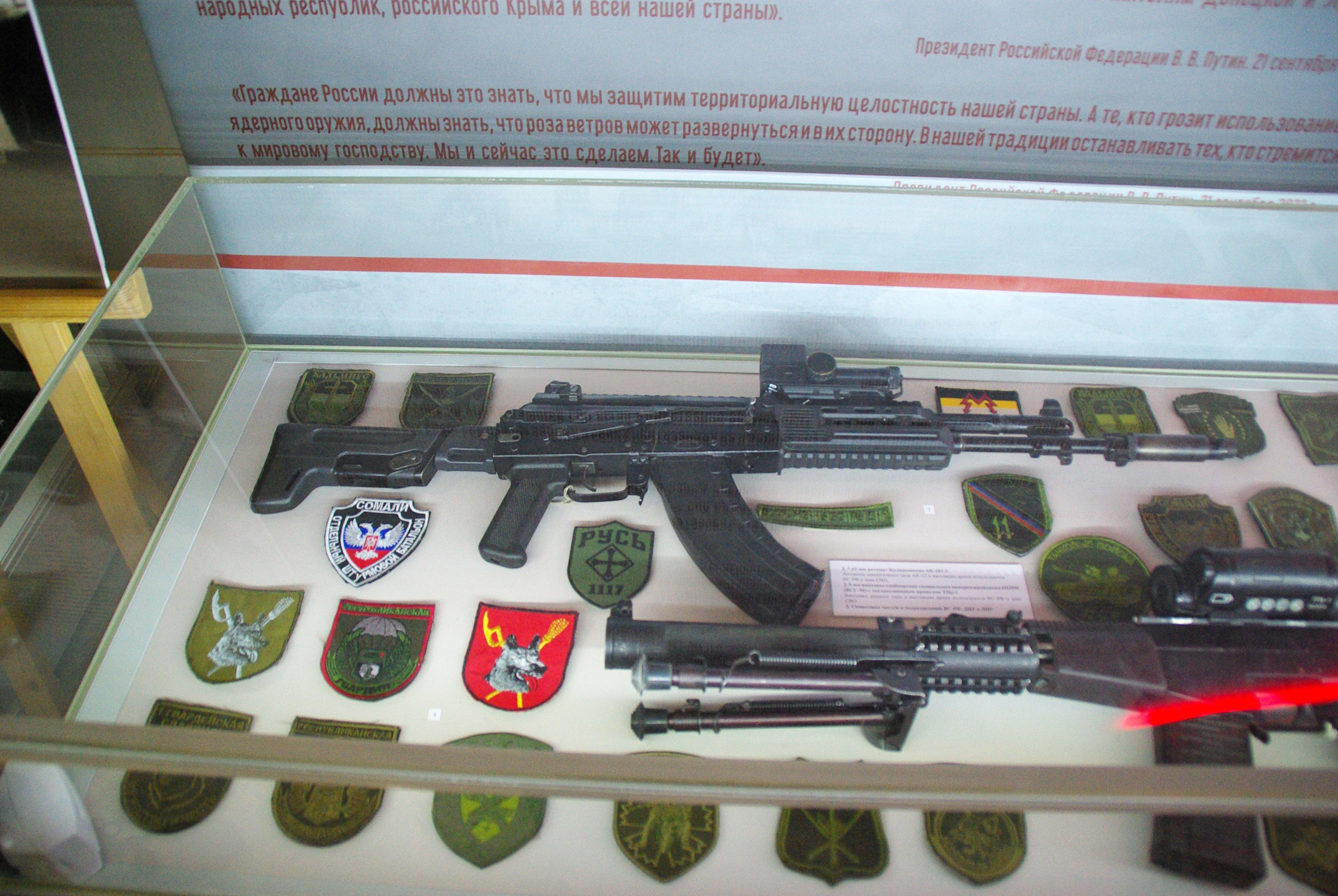

Что должен символизировать экспериментальный АК103-3? o.O
480
Наверное АК-12 в СВО  8-)
