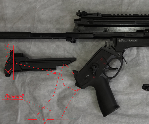

mpopenker написал(а):
чтобы поставить "нормальный" приклад придется переконструировать ствольную коробку, точнее ее съемый затыльник
https://i.imgur.com/4rQx92X.png
Не вижу больших проблем в этой конструкторской задаче.
http://upforme.ru/uploads/000a/e3/16/3067/t879423.png
PS Хотя вам виднее вы их в руках скорее всего держали не единожды. Да и конструированием стрелковки я никогда не занимался, но из-за моего кульмана так видится, хотя там наварное подводных камней куча.
Отредактировано Jospf (2023-02-14 13:15:38)
427

Jospf написал(а):
Приклад АК-12 при описанных условиях
в теперь представьте себе на его месте ЗиДовские тоненькие железячки и характерной формы затыльник :)
как скоро у вас узел соединения приклада/коробки УСМ со ствольной коробкой разболтается при стрельбе из подствольника?
но на самом деле главная беда этого автомата - это сама сбалансированная автоматика, бесперспективность которой доказали еще в советские годы. Выигрыша минимум, зато "накладные расходы" весьма значительны.
