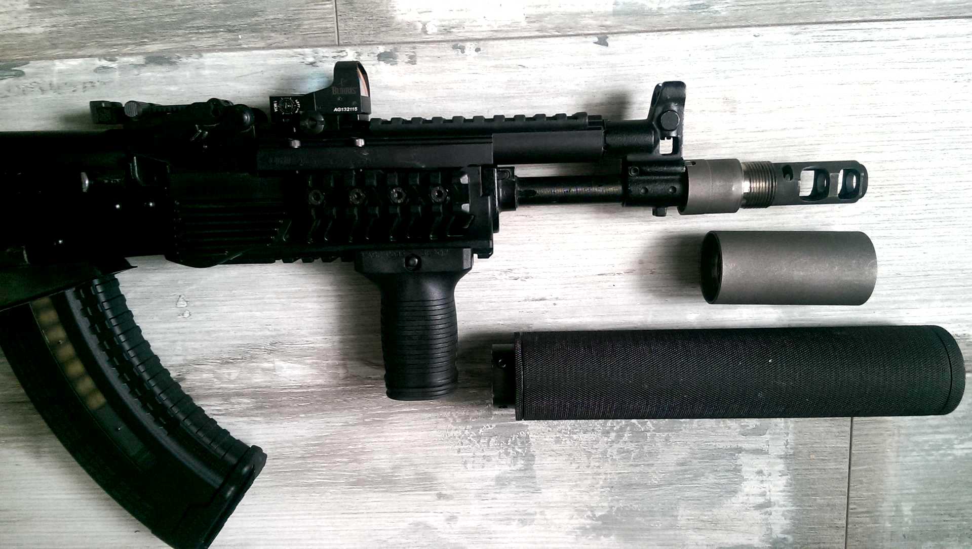

Им ведь не трудно замонстырить что-то типа такого:
https://upforme.ru/uploads/000a/e3/16/4903/t887717.jpg

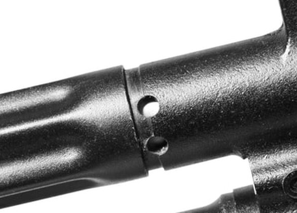

Я имел в виду что трубка приварена к ствольной коробке, а стык этот:
https://upforme.ru/uploads/000a/e3/16/4872/t979023.jpg
он как выше сказали, такой же как и на АК-74, трубка надета на камеру, тепловой зазор, иначе бы все совсем плохо было, стп гуляла бы вверх-вниз. Только на АК-74 трубку можно снять и это место почистить в отличие от
