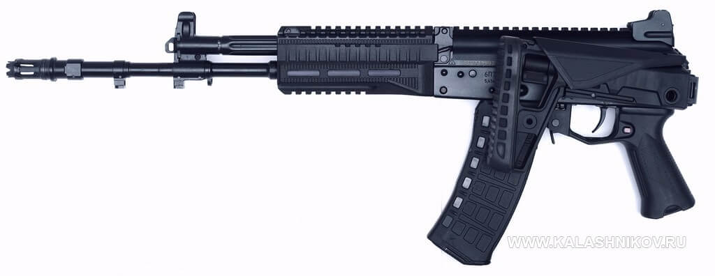

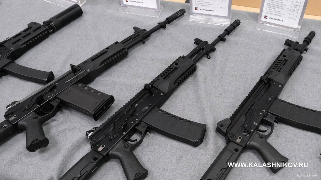

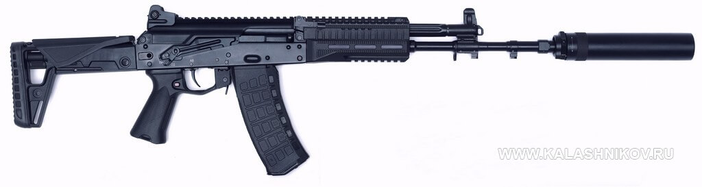

«Ростех» анонсировал выпуск модернизированного автомата АК-12 образца 2023 года
«Автомат АК-12 существенно доработан по результатам применения в СВО. Он стал намного удобнее, эргономичнее. В этом году в серию пойдёт уже обновлённая версия». — отметил глава госкорпорации «Ростех» Сергей Чемезов в интервью РИА «Новости».
Сообщение информационного агентства «Новости» полностью соответствует действительности и я с удовольствием добавлю к нему конкретики относительно материальной части проходящего очередной этап модернизации автомата АК-12 (6П70). Особое внимание обращаю на актуальность фотографий, сделанных в январе 2023 года в Ижевске.
Перед тем как перейти непосредственно к конструктивным особенностям нового автомата, считаю нужным подчеркнуть, что работы в Конструкторско-технологическом центре концерна «Калашников» по автомату идут в очень интенсивном режиме.
Не успевает одно решение по узлу или детали пройти весь комплекс внутризаводских проверок и испытаний, а на стол ложится очередной вариант для обсуждения и это многообразие, порождающее конкуренцию, однозначно положительно сказывается не только на конечном результате, но и на самой сущности идущего процесса.
Кстати, для модернизированного автомата ведущий конструктор проекта Дмитрий Долганов предложил использовать обозначение АК-12 обр. 2023 г. Наряду с ним, я буду использовать упрощённое название АК-12 (2023).
Итак, изменения, реализованные в АК-12 (2023), по сравнению с автоматом 2018 года, включают в себя:
1. Новое дульное устройство.
Дульному тормозу-компенсатору с байонетным креплением пришёл на смену щелевой пламегаситель. ПМС надевается поверх него и фиксируется эксцентриком.
2. Новое цевьё.
Работа над окончательным вариантом ещё не закончена. Но, уже можно говорить, что узел в целом будет существенно упрочнён и будет меньше подвержен перегреву при интенсивной стрельбе.
3. Новая мушка.
Здесь изменения больше технологические, чем функциональные. Опишу их в большом обзоре.

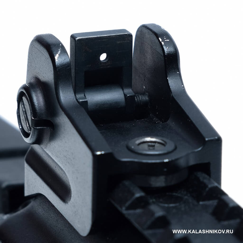

4. Новый диоптр.
Третий для АК-12 вариант диоптра даёт возможность стрелку выбирать между тремя установками: прямой выстрел (основная), низкая освещённость (отверстие большого диаметра) и 600 м.

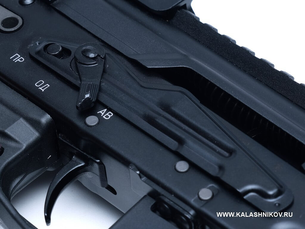

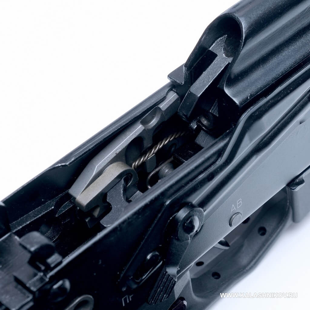

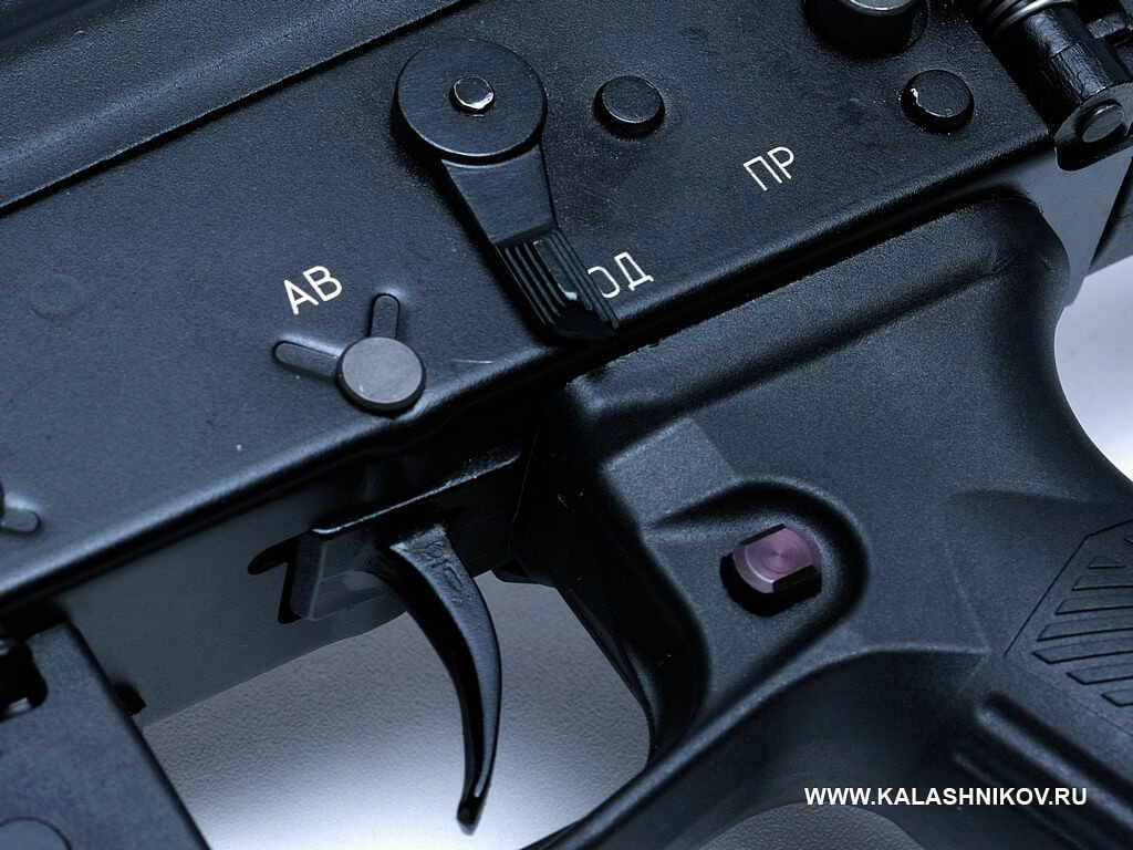

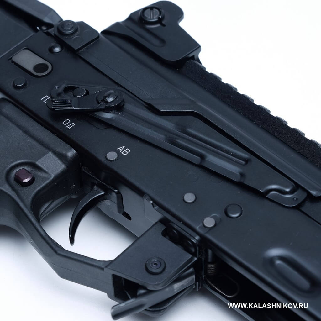

5. Новый предохранительный механизм.
УСМ автомата АК-12 (2023) оснащён переводчиком-предохранителем с двухсторонним флажком, при повороте управляющим кулисой, закрывающей вырез в крышке ствольной коробки в положении «предохранитель включён».
Кроме того, в УСМ введён упор затворной рамы, предотвращающий соприкосновение рукоятки взведения о шторку и её деформацию при сильных ударах затылком приклада или задним вкладышем ствольной коробки.

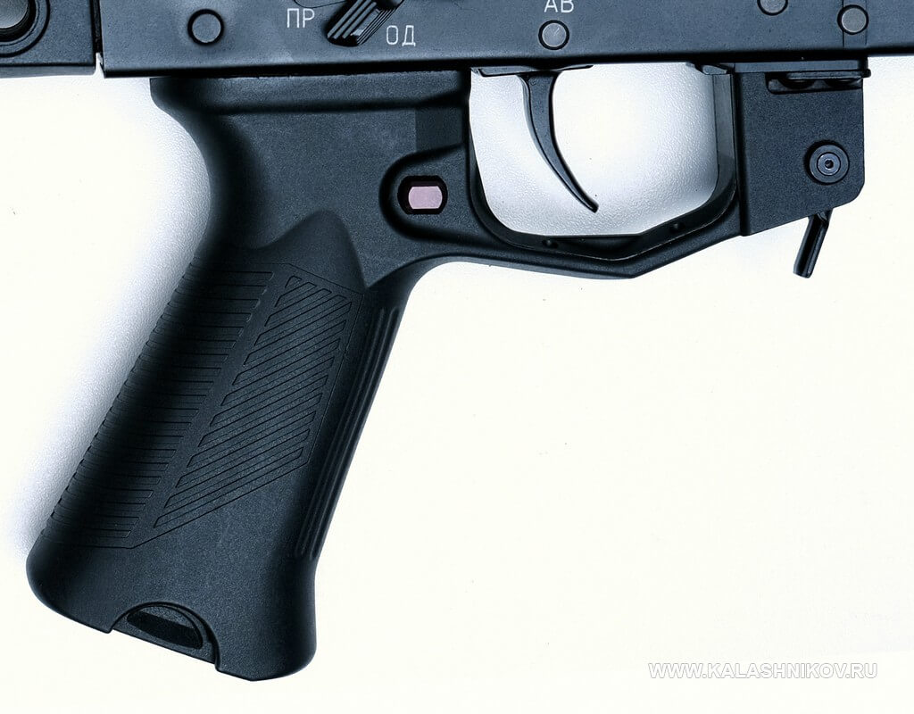

6. Новая рукоятка управления огнём.
Чрезмерно артикулированная под пальцы рукоятка образца 2018 года уступила место новой рукоятке, выполненной заодно со спусковой скобой. Радикально изменено крепление контейнера, которое на предыдущем варианте ломалось, что приводило к утрате самого контейнера.

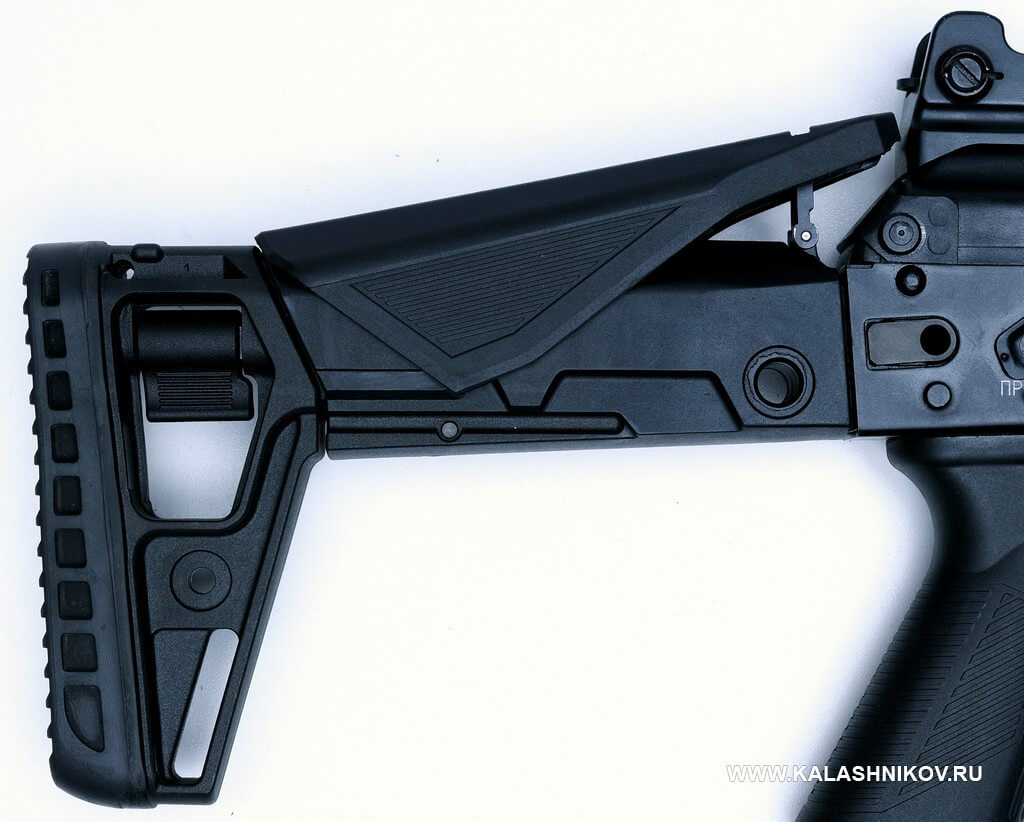

7. Новый приклад
«Треугольный» приклад на стальном трубчатом основании заменён на Г-образный полностью полимерный с возможностью регулировки длины, высоты затылка и гребня.

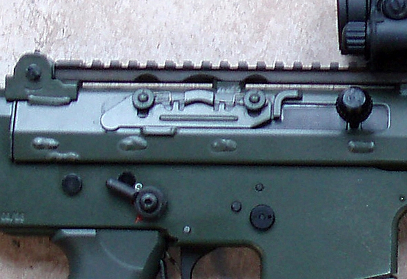

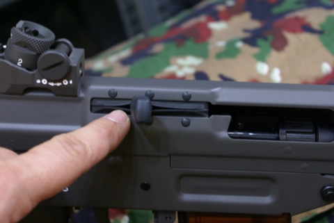

Эта шторка кулиса когда-нибудь подведет, она создает излишнее сопротивление переводчику огня, рычаг у нее большой, легкое примерзание, налипшая грязь и уже легко и быстро с предохранителя не снять.
Просьба к концерну, просто сделайте вот так:
https://upforme.ru/uploads/000a/e3/16/4872/t528169.jpg
т.к у нас щель на стыке, нижнюю резинку приклепать к ствольной коробке,
или без внесения изменений в СК, только крышку доработать:
https://upforme.ru/uploads/000a/e3/16/4872/t25796.jpg
Зачем что-то выдумывать, кулисы, Zю-образные рукоятки, бери и ставь готовое, патенты протухли небось и пох уже на них. Пора избавиться от родовой травмы АК  - открытой всем ветрам СК при снятом предохранителе
Отредактировано Su57 (2023-01-29 16:00:52)
а эта "травма" вызывает вал задержек?
326
опять улучшатель ради улучшания
327
Вала нет, но вероятность в бою получить порцию грязи в автомат и задержку есть и лучше её полностью исключить, раз так рьяно взялись за модернизацию и ввели кучу намного более серьёзных изменений. И вас не бесит, когда очередной тестер на тытрубе начинает в щель запихивать чего-нибудь при снятом предохранителе?
