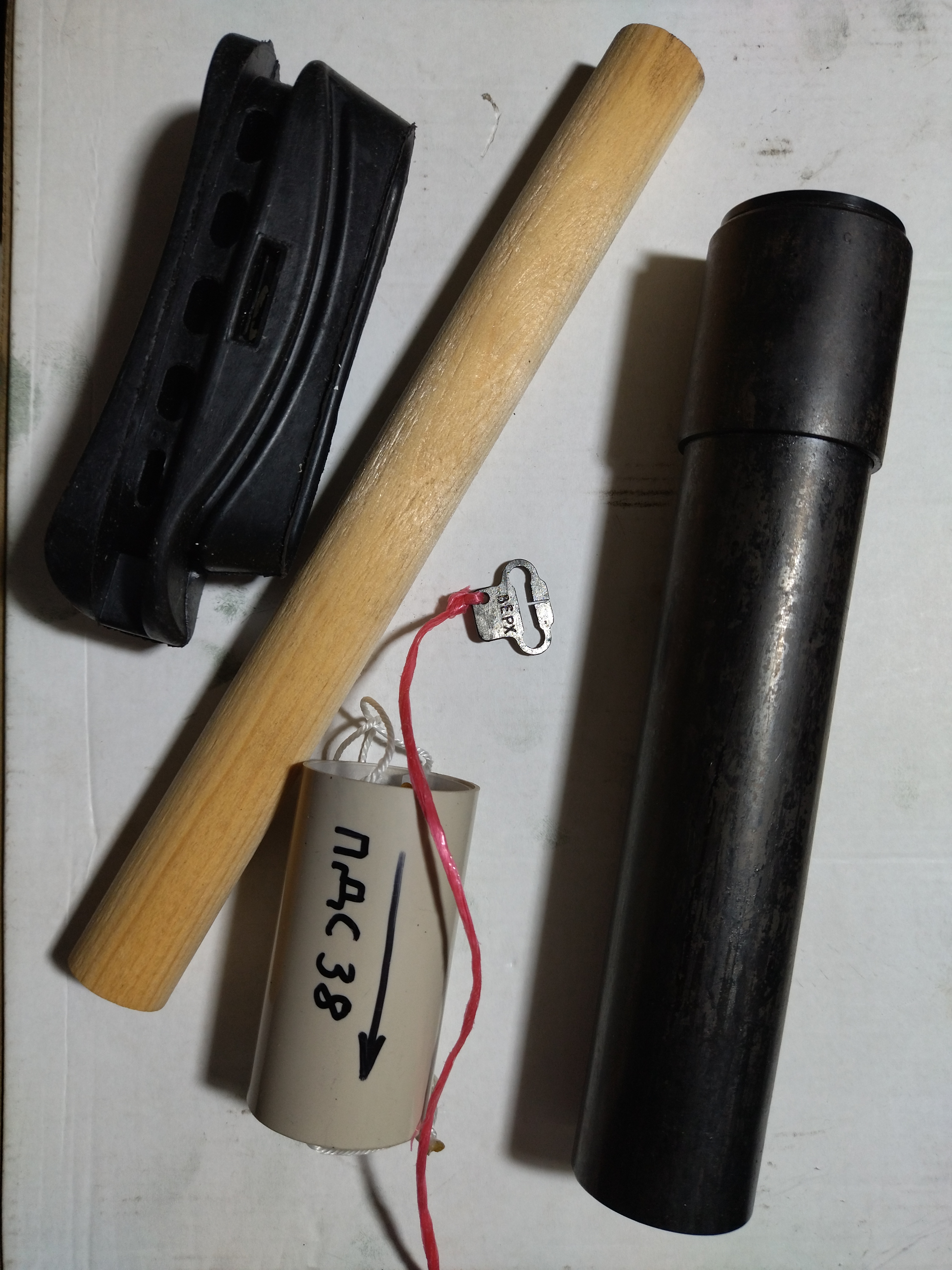

http://upforme.ru/uploads/000a/e3/16/4782/t893019.jpg
http://upforme.ru/uploads/000a/e3/16/4782/t592685.jpg
Мортирка противодроновая "Хлыст" - стреляет дробовым патроном с помощью боевого 5,45х39. Тут тебе и пуля, и дроби 90 г.
