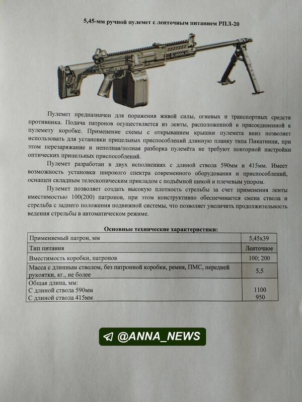

То есть получается для заряжания (чтобы вставить ленту) пулемёта надо каждый раз проводить практически неполную разборку, с откидыванием пистолетной рукоятки с УСМ?!
Теперь я понимаю почему раньше на видео и показах не демонстрировали его заряжания (имитацию заряжания).
Вся надежда на язычок на ленте)
я думаю это просто дяденька демонстрант что то попутал

Тут вроде не говорят про перезарядку (Тут видео на 3.20 МИН)
А в видео ANNA News Уржумцев четко говорит про перезарядку.
Я посмотрел все видео РПЛ-20 в сети, нигде про перезарядку не говорят и не показывают, в демонстрационном ролике со стрельбой стрелок меняет короб, дергает рукоять затвора - а вот процесса заряжания нет, там монтажные склейки.
Я не вижу иного варианта перезаряжания, только "переламывание" пулемета.
ну возможно тогда дяденька просто попутал выбор профессии по жизни, что поделать, ща много где так
Раньше ЦКБ СОО показывало свой пулемет с такой же компоновкой и там нужно было только присоединить короб с лентой и сразу начинать стрельбу. Сказали что это их разработка
Там жесткий металлический короб с лентой был частью лентопротяжного механизма, тут короб матерчато-пластиковый. Даже в табличке написано про "откидывание крышки пулемёта вниз" и перезаряжание при этом.

На видео по ссылке явно сказали , что перевернутая компоновка пк. Плюс жёсткая планка по всему верху идёт. Другова как варианта как не снизу похоже больше нету.

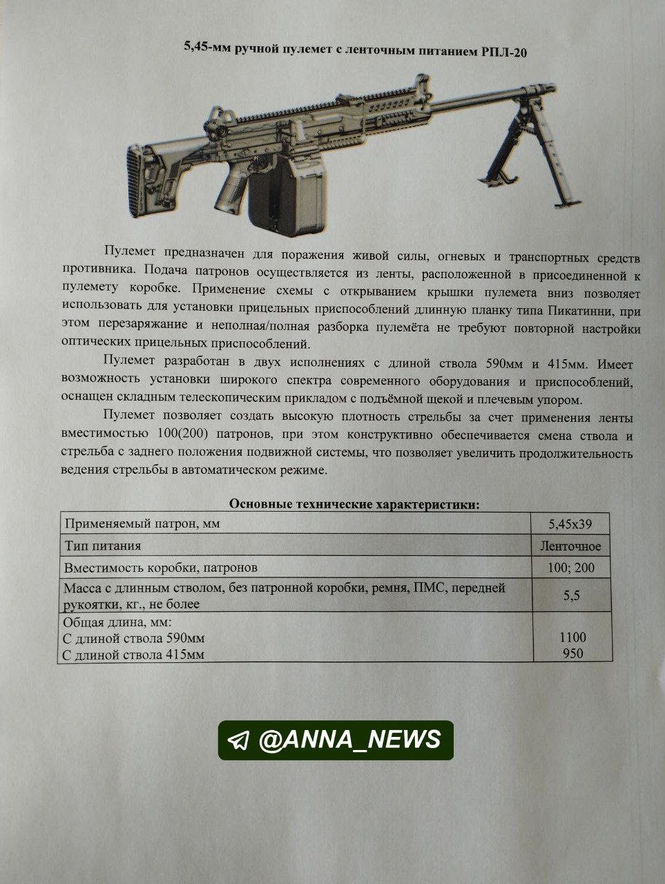

Даже в табличке написано про «откидывание крышки пулемёта вниз» и перезаряжание при этом.
По-моему, в табличке написано, что с такой компоновкой при чистке и перезаряжании не придется перенастраивать прицельные приспособления, как раньше, то есть при поднятия крышке ствольной коробки перезарядке лентой и чистке оружия, поскольку тогда сбивались прицелы, поскольку крышка подымалась вверх. Сейчас планка целая без разрывов.( а не про перезаряжания лентой пр переломе)
