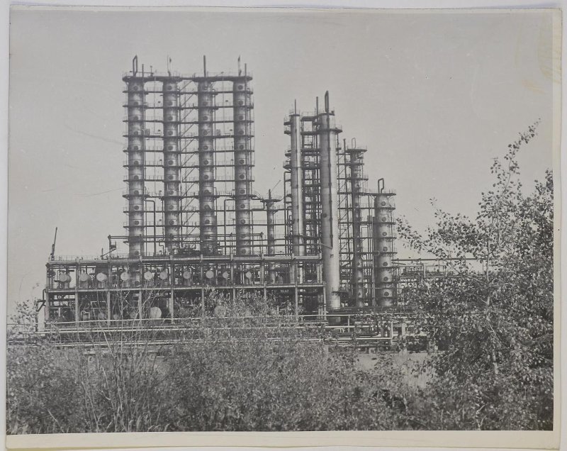

Выглядело вот так. Установка Г-64 на Новогорьковском НПЗ - 1967 год.
http://upforme.ru/uploads/000a/e3/16/1179/91835.jpg

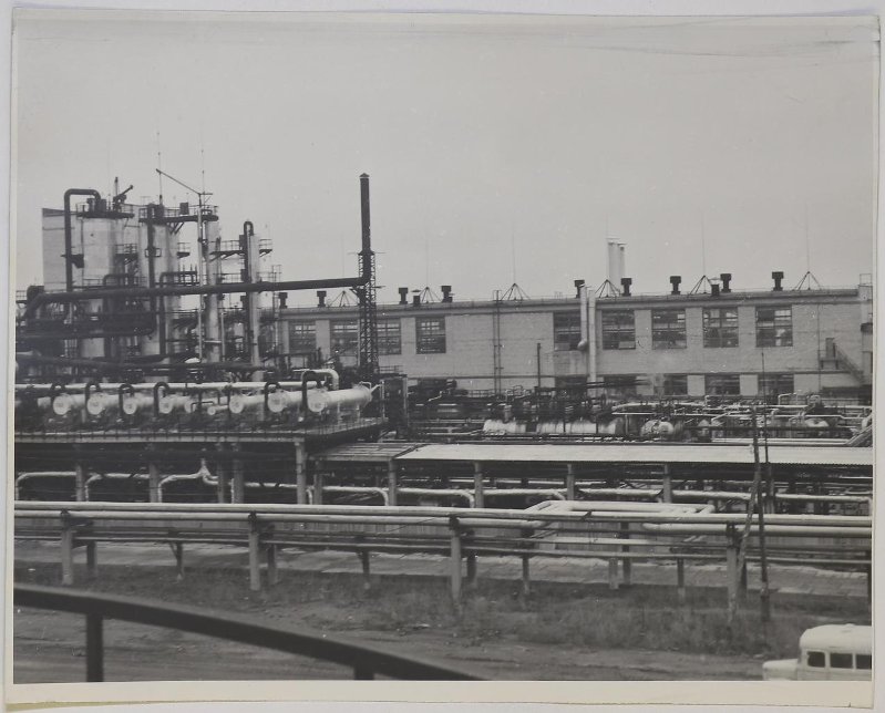

А так были установка в Мск и Куйбышеве - но выпуск был - кот наплакал.
http://upforme.ru/uploads/000a/e3/16/1179/581145.jpg
