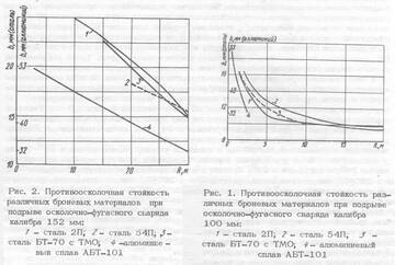

Интересно, какой +- должен уровень защиты, чтобы надежно держать большинство осколков до 152 включительно на дистанции, скажем, от 10м.? Где то был график, но не найду наверное сейчас.
http://upforme.ru/uploads/000a/e3/16/1681/t323632.jpghttp://upforme.ru/uploads/000a/e3/16/1681/t323632.jpg
Отредактировано DED_BARADED (2023-05-28 12:26:06)

DED_BARADED написал(а):
Арсений80 написал(а):
    Нынче практики такое делают и говорят, от чего крышу срывает. Вероятно они и раньше такие были, только в интернет не вываливали. Так что это не показатель. Я не знаю, практик ли Вейдзмин, к примеру, но по знанию мат части, он, к примеру, по моему, заткнет какого нибудь танкового зама по вооружению с боевым опытом. К сожелению не из всех практиков Кожедубы получаются.
https://forumupload.ru/uploads/000a/e3/ … 323632.jpghttps://upforme.ru/uploads/000a/e3/16/1681/t323632.jpg
Отредактировано DED_BARADED (Сегодня 12:26:06)
Т.е. стальной экран в 6-7 мм стали сделает свое дело?
http://forumupload.ru/uploads/000a/e3/1 … 323632.jpg
Этот график ничего не говорит о размере осколков, от их размера пробиваемость зависит кардинально, у разных производителей БК образование осколков может и должно отличаться. Крупные осколки от авиабомб или крупных калибров РСЗО пробивают до 45мм стали.
Подобных осколков образуется очень небольшое количество от общего их числа и да они на такое способны . А так когда-то читал британскую статью (ссылку не могу найти ) , про их легкий танк вроде , в ней в том числе рассказывалось про противоосколочную стойкость лбт . И указывалось , что для надежной защиты от осколков крупной фракции снарядов 152-155мм с малой дистанции (кажется шла речь о 25-30 футах ) достаточно защиты эквивалентную стойкости против кпвт . Т.е. если перевести в гомогенку это около 35-40 мм броневой стали . В таблице же указывается 30мм для 10м и около 17мм для 30м ( но я думаю это данные для усредненного осколка конкретного снаряда ).

И из таблицы кстати видно , что по противоосколочной стойкости алюминий выигрывает у стали .
Еще вот такое нашел :
"Формулы статистического распределения массы и скорости осколков[10] позволяют оценить долю осколков, опасных для бронетехники (с пробивной способностью более 15 мм эквивалента стальной брони) в 3-4%, а радиус опасной для БТТ зоны — 20 метров от точки подрыва снаряда.
При воздушном подрыве снаряда М107 в нижней полусфере осколочной осыпи радиусом 10 метров плотность осколков с возможностью пробития более 15 мм эквивалента стальной брони составит 1,3–1,5 на кубический метр. При оптимальной высоте подрыва 5-10 метров, типовой объект бронетехники (БТР, БМП, танк), оказавшийся в радиусе 10 м от точки подрыва, будет поражён в крышу и борта десятью и более осколками с пробивной способностью свыше 15 мм эквивалента стальной брони. При этом отдельные осколки могут иметь бронепробиваемость до 25 мм."
Т.е приходим все к тем же 35мм катанки или эквивалентную ей по стойкости другую бронепреграду .
Отредактировано DED_BARADED (2023-05-28 21:15:04)
Отредактировано DED_BARADED (Вчера 12:26:06)
Большой Рахмат. Она)
