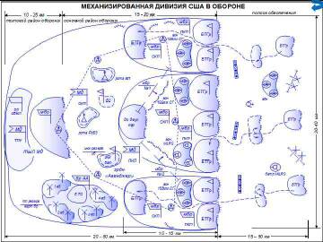

Немецкая 105-мм гаубица 98/09 имела дальность 6,3 км. Что несколько меньше, чем у Хаймерса.
Поэтому оптимальные расстояния между позициями тогда и сейчас будут слегка различаться.
Отредактировано Шестопер (2023-05-26 10:12:33)

Эти "фантазии" больше века назад немцы использовали - под конец Первой мировой,
Я просил конкретные примеры про 50-60 км от жидкой передовой линии. А Вы пускаетесь снова в УМЗК.
Ну естесвенно вы предпологаете что вашим войскам за десятки км прям в иделае все наводят те самае люди которые попадет под плотную работу РЭБ. И они ослепнут потому как вражеская РЭБ и ПВО рядом а свое за десятки км.

де я могу прочесть со супер пупер боевой порядок где между передовой линий и осноными силами десятки км
Это картинке лет 40.
http://upforme.ru/uploads/000a/e3/16/183/t886079.jpg
С тех пор возросли возможности по количеству целей, обрабатываемых ВТО без применения ЯО.
