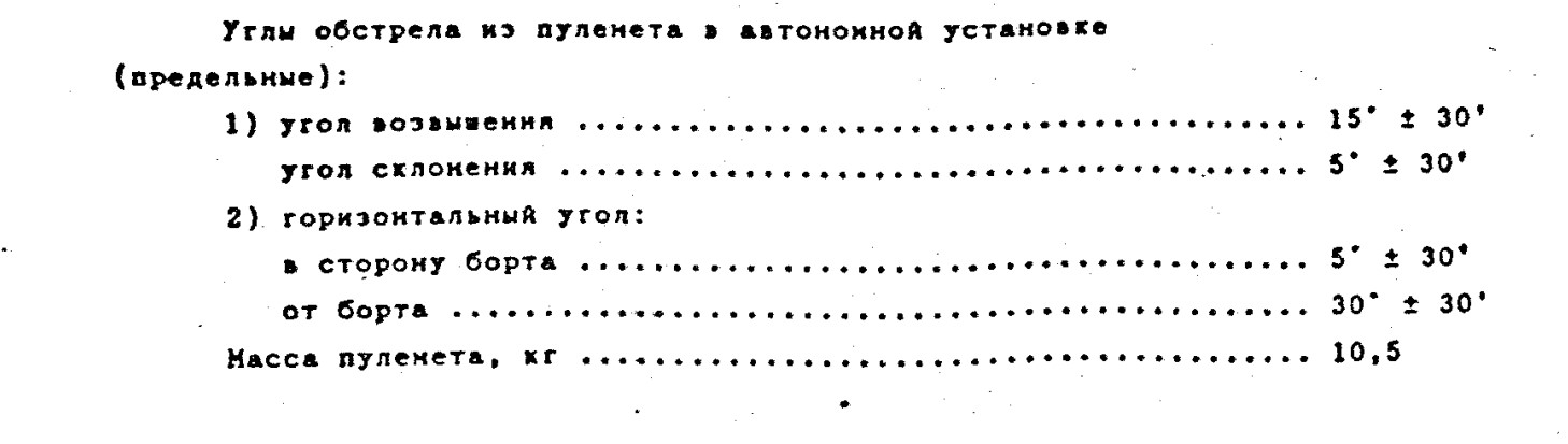

DPD написал(а):
Тут пишут, что наоборот, внутрь 30 град, наружу 5.
Ошибка конечно, тело пулемета упрется в боковую стенку
542
Там все правильно написано, просто не так поняли

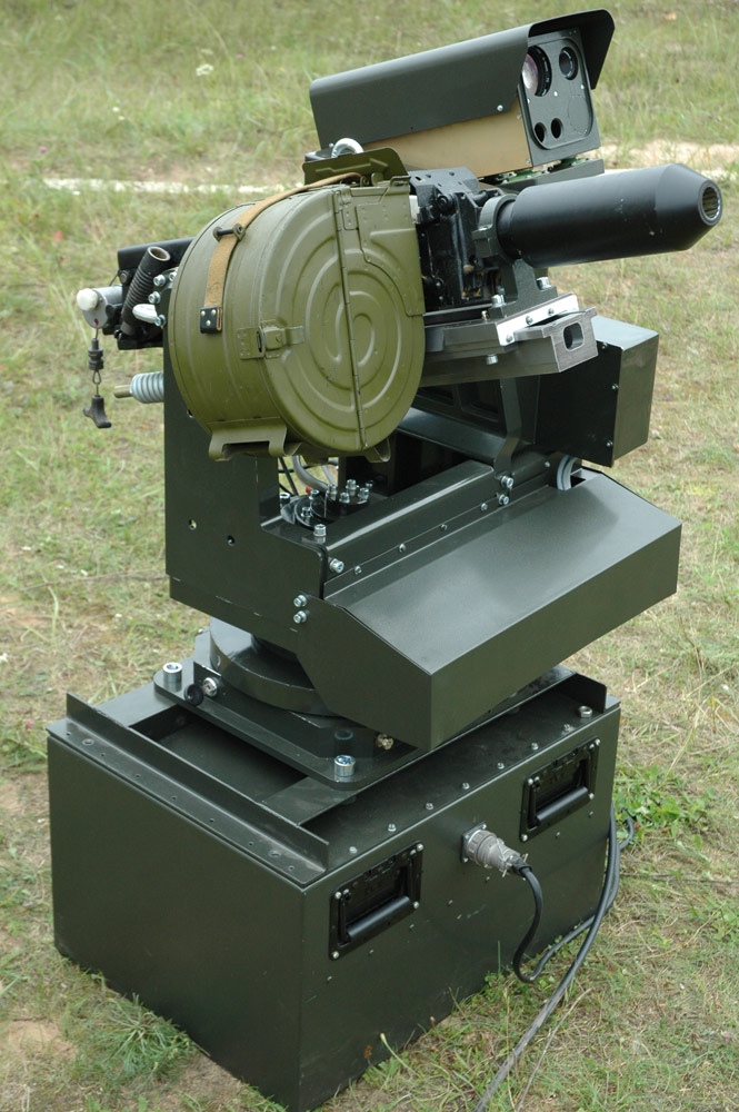

Автоматическая Туре́льная устано́вка, или авто туре́ль «башенка»— установка для крепления пулемётов или малокалиберных автоматических пушек, обеспечивающая с помощью специальных систем и силовых приводов их автоматическую наводку в горизонтальной и вертикальной плоскостях а также полностью автоматический огонь по движущемся целям без вмешательства человека, а также поддержка наведения в темпе огня по целевым позициям, грубо говоря робот стреляет по всему что движется с точностю до 0,5 градуса с автоматической Коректировкой огня по целям. https://vk.com/wall-187102873_1215
https://upforme.ru/uploads/000a/e3/16/1442/t903724.jpg
та же турель как я понимаю, но уже с не гранатометом, а с пулеметом ===>

Турель на панораме нужна для уничтожения танкоопасной живой силы противника, обнаруженной командиром при обзоре местности, чтобы не разворачивать башню.
Кстати, установка турели на панораме командира имеет смысл только в том случае, когда функции командира боевой машины и командира десанта будут разделены.
Сейчас есть неопределенность  в вопросе должен ли командир  оставаться в башне БМП или спешиваться с десантом.
559
Jospf написал(а):
Как вариант установка на Бахчу турели с 7,62 мм пулеметом на манер Т-90М полюс установка АГС как на БМ Бережок.
Пример установки пулемета, совмещенного с панорамой,  на крыше башни корейской БМП Redback
https://zbiam.pl/wp-content/uploads/2021/07/Redback_2.jpg
Отредактировано CyMPAK (2023-03-24 15:27:11)
