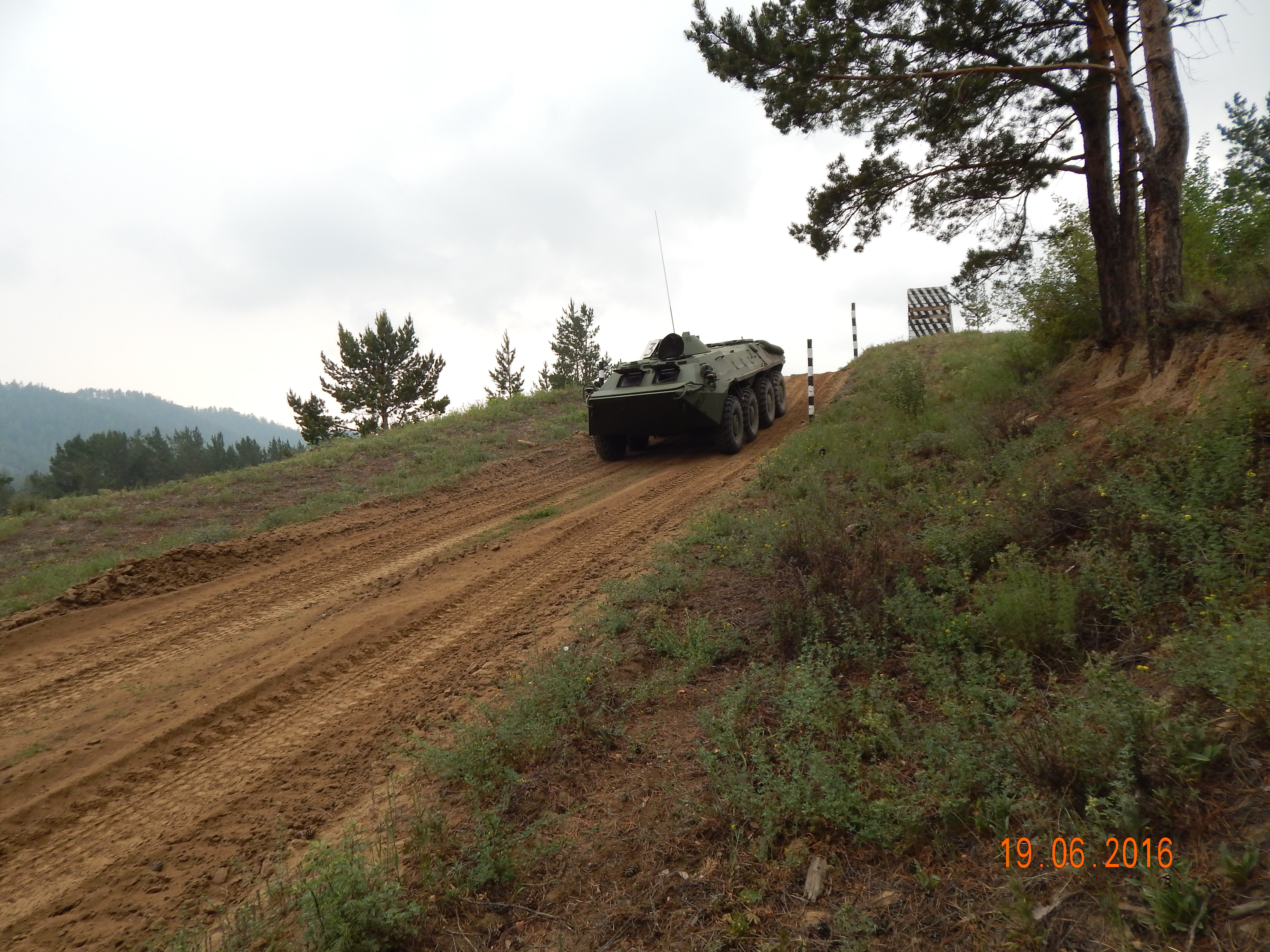

А вот тоже местность не сахар.И нечего забрался на склон
https://upforme.ru/uploads/000a/e3/16/1899/t589409.jpg

Речь о том, как мсб/мсп на БТР повели бы себя не на ровненьких полигонах, на реальных пересечённых ландшафтах Германии и пр. ЦЕ ТВД с их бесконечным вверх-вниз...
Ой аж с среднем плохо стало трудный ландшафт Европейского ТВД. То что там считается ХОЛМ- в Сибири бугорок :) Я когда на Бородинском поле побывал и посмотрел возвышенность с Батареей Равеского  был удручен. Для нас это плоская равнина.
Для полного осознания рельефа. Там вдали где дома - это 100 метрами ниже - парк. ЕвроТВД близко к этому не подошел. Это если что Низкие горы а не равнины :) И да техника даже не на хребте еще. Хребет выше метров 150-200. А это более менее ровная и горизонтальная площадка откуда начинается контрольный пробег по трассе.
https://upforme.ru/uploads/000a/e3/16/1899/t256453.jpg
И - да, машин с 9-ю солдатами, боеприпасами, хабаром и пр. а не облегчённо, с одним водилой.
Дада в Афгане и Чечне они облегченные гоняли и ВНИМАНИЕ ТАМ НЕ ФИГА НЕ 100 метров над уровнем моря. А чем выше тем серьезней нагрузка на  двигатель.Вон самый "лучший танк" в мире Т-64 вобще не рекомендовали выше 1000 м использовать. :)
В прицепе и дальше можете корчить из себя идиота. Вы понятие не имеете что такое эксплуатация и ремонт БТВТ. Отсюда Ваши идиотские предположения ущербности системы  ТехОбеспечения СССР.
В целом не думаю что у Вас есть опыт близкий моему. Так что "почему "личные впечатления" это всего лишь "личные впечатления".  - это скорей к Вам. Лично я мог при желании скрупулезно проанализировать опыт эксплуатации около 400 БТР-70 различных годов выпуска на основе книг выхода в ремонт, ремонтных дел и протоколов контрольного пробега на протяжении 15 лет. А Вы?  Может это у Вас личные впечатления?
