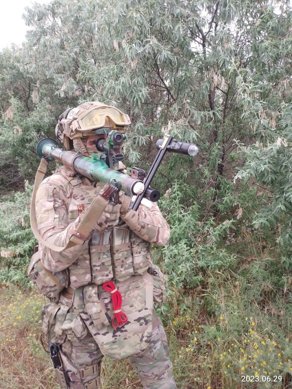

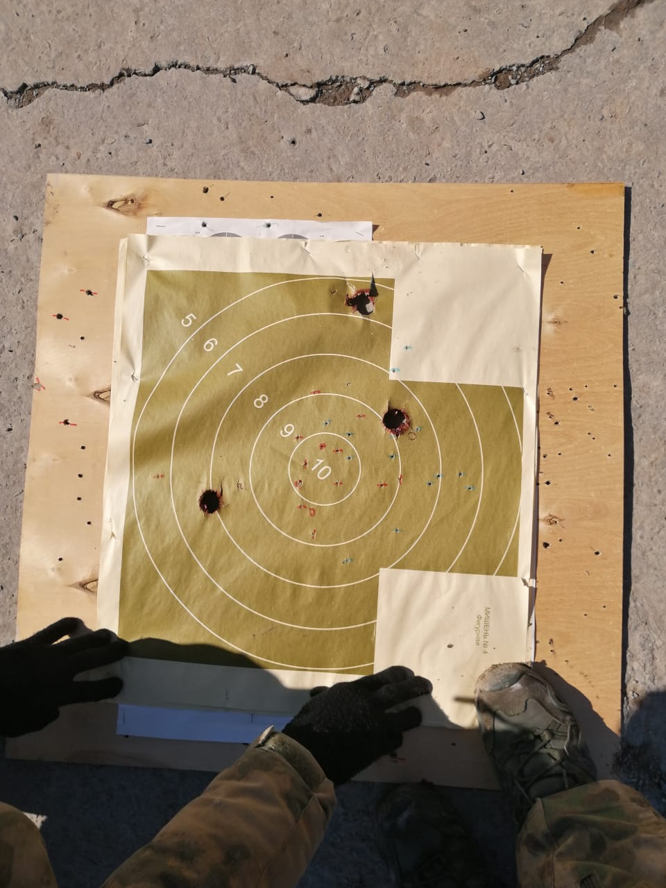

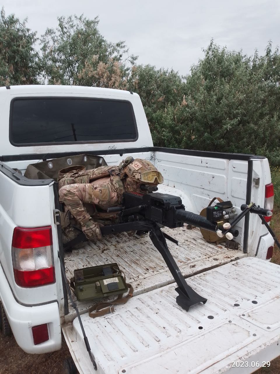

Ствольный коллиматор СКБ-У для выверки АГС-17 и РПГ-7http://upforme.ru/uploads/000a/e3/16/4782/t984957.jpg
http://upforme.ru/uploads/000a/e3/16/4782/t665062.jpg
http://upforme.ru/uploads/000a/e3/16/4782/t883365.jpg
результат стрельбы на 100 м из АГС-17, после выверки с помощью СКБ-У

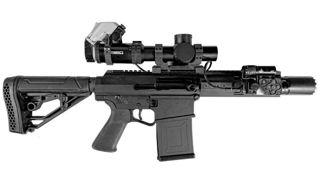

Появился первый конкурсант - предлагает по сути дробовик 12 калибра:
https://upforme.ru/uploads/000a/e3/16/168/t992507.jpg

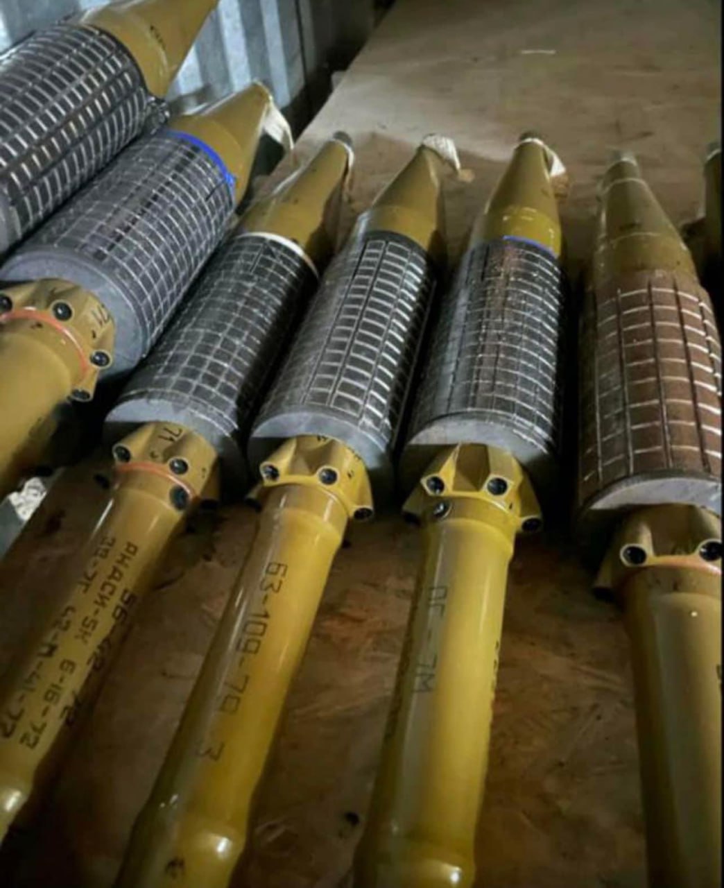

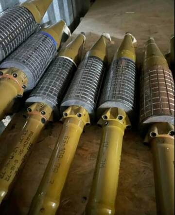

Кумулятивные выстрелы к противотанковому гранатомету РПГ-7, которые противник снабжает специальной осколочной рубашкой с поражающими элементами, превращающие боеприпас в противопехотный.
http://upforme.ru/uploads/000a/e3/16/1442/t115162.jpg
http://upforme.ru/uploads/000a/e3/16/1442/t847773.jpg
Судя по всему, производство подобных "рубашек" является серийным.
https://t.me/milinfolive/107463
пысы: имхо хорошая идея - но таки баллистика-дальность стрельбы из-за более тяжелой гранаты меняется, надо это учитывать при прицеливании...
