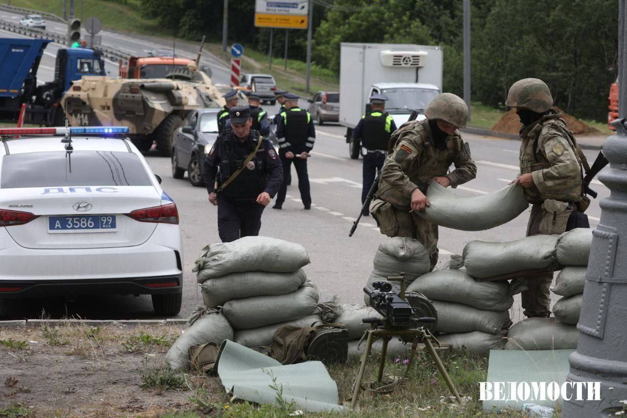

Где-то агс-30 откопали, для защиты от вагнера
https://upforme.ru/uploads/000a/e3/16/4903/t422289.jpg
163
Росгвардия закупала

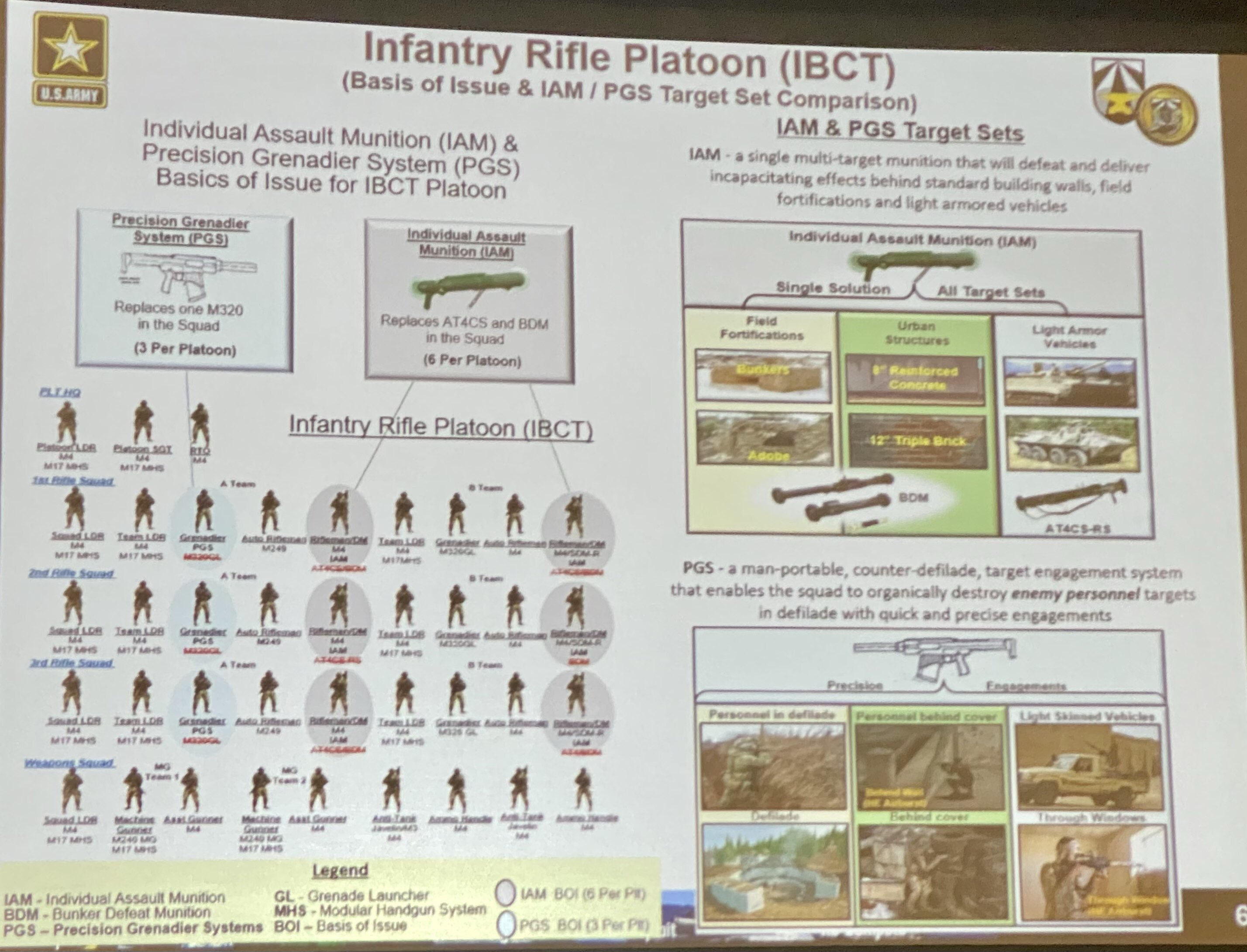

https://i.postimg.cc/gz7pPYRY/img-3864.jpg
Как видят подразделения с этим оружием - замена М320. Из интересного из картинки это ещё боеприпас на замену АТ-4.
Еще один вариант 84мм гранатомета? Или судя по картинкам, раз хотят ломать легкую бронетехнику, то это может и м72 быть?
