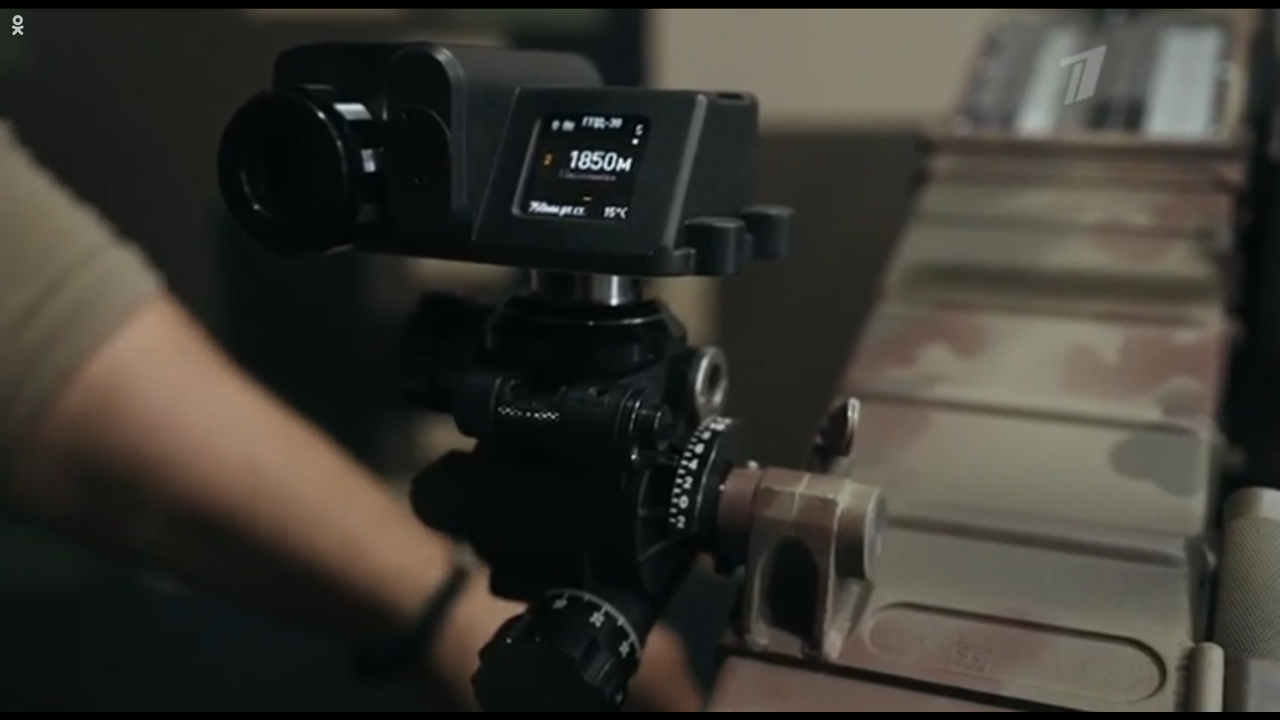

Новый прицел на АГС 30
http://upforme.ru/uploads/000a/e3/16/4601/t617822.png
из фильма 1 канала << Бог войны. Укротители огня >>
