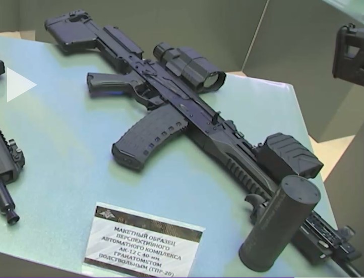

http://upforme.ru/uploads/000a/e3/16/119/t303536.jpg
Макетный образец перспективного автоматного комплекса АК-12 с 40 мм гранатометом подствольным (ГПР-20)
Не видел еще этого фото
328
А это откуда?

330
А это откуда?
с какого-то из показов
