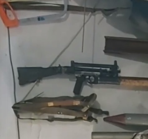

Ещё самоделка.
http://upforme.ru/uploads/000a/e3/16/1472/874844.png

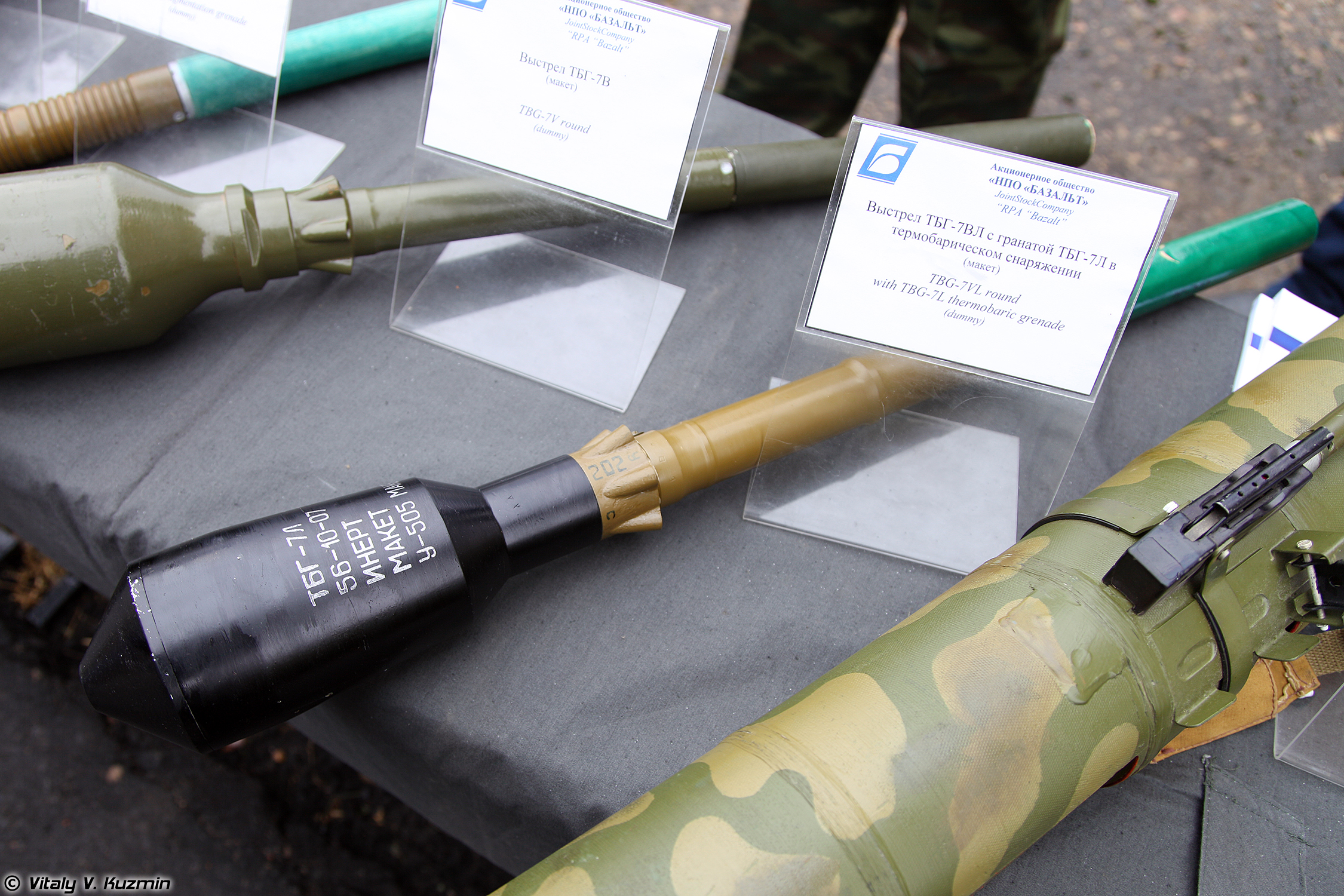

Новый выстрел для РПГ-7 дошли до СВО.
Выстрел ТБГ-7ВЛ с термобарической гранатой ТБГ-7Л.

Выстрел ТБГ-7ВЛ
та вроде савсем не новый, чуть моложе дрели
274
Ну кроме всяких выставок, он в войсках не светился.

NoName написал(а):
У хохла трофейные светились еще в самом начале СВО
Речь не про ТБГ-7В, а про ТБГ-7ВЛ. Последний это современная переделка кумулятивных ПГ-7ВЛ в термобарические.

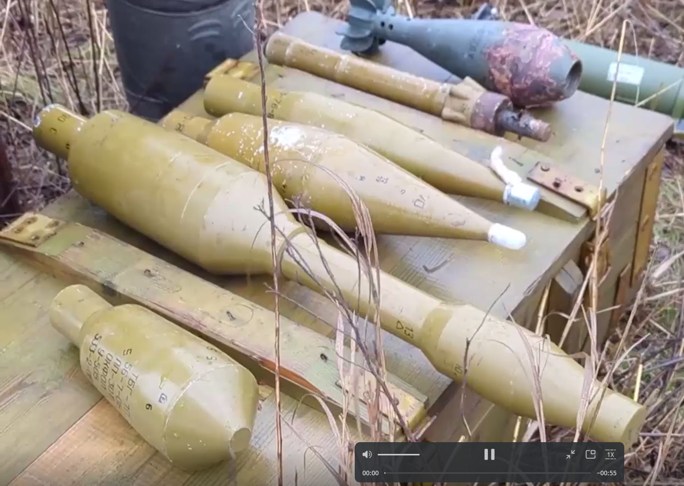

Именно такие и светились еще прошлой осенью
https://i.ibb.co/HzFx90C/43242.png
