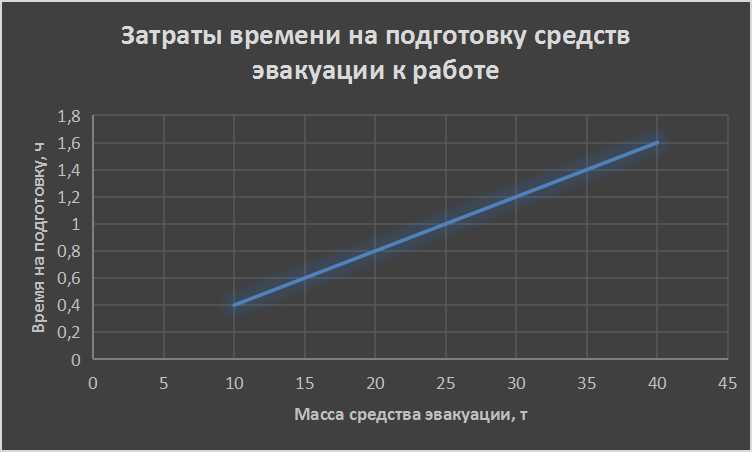

Вот тут интересные цифры вырисовываются
Интересные цифры  - если БРЭМ-1 - 21 тс, то БРЭМ-1М около 25, а М88А2 около 26 тс. Могу ошибиться но там буквально +-. При это БРЭМ-1 делало под 39-44 тонные Т-64, Т-72, Т-80 имела с ними разницу от от 1 до 5 тонн, БРЭМ-1М - под 46 тонную Т-90 разница с 2-3 тонны. М88А2 имеет разницу по сравнению с последним Абрамшей тонн в 11 тонн это серьезно. (это без учета заклинивших гусениц например или по грязи на катках) (Кстати немец тут бесспорный фаворит - 40 тс и небольшой разрыв по массе)
При разных типов грунтах и разных углах ТС экватора будет уменьшаться, а вот потребность увеличиваться.
Так что можем сказать смело, что с эвакуацией у советской техники будет попроще.
Вот тут набросал небольшой график.
https://upforme.ru/uploads/000a/e3/16/1899/t87970.jpg
К сожалению он заканчивается на тягачах в 40 тонн  но смысл понятен. Чем тяжелее техника - тем больше времени на подготовку. Таким образом количество БРЭМ у армии США в батальоне выглядит уже не так радужно.
Так что подождет что нам ответ товарищ великий тактик. Может наконец он соблаговолит объяснить почему у немцев 3 БРЭМ на батальон а у США -6. Потому как это очень важно для понятий различий в системе эвакуации.
На что отвечать?
Цитата по М88А2:
основная лебёдка с тяговым усилием до 40 тс и длиной троса 60 м для вытаскивания поврежденной техники или для самовытаскивания
вспомогательная лебёдка с тяговым усилием 22,5 тс и длиной троса 60 м
кран грузоподъёмностью до 23 тс для подъёма танковых двигателей и других грузов
А вес М88А2 - 63,5 тн.
40, а не 26 тс на лебёдке.
63,5 тн это примерно равно танку Абрамс крайних модификаций.
Т.е., ваши "размышления" можно поскипать и забыть. :longtongue:  :D  :rofl:
Да ладно, а как же sep2- по одним данным 66 по другим вплоть до 74 вроде как.
Скипайте и забывайте дальше. А хоть где у меня слово у меня ПРО ЛЕБЕДКУ?
Речь то не о лебедке. Кстати у Буффало про который Вы почему то забыли тяговое усилие на крюке (НЕ ЛЕБЕДКА) - больше 40 тс.
