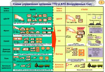

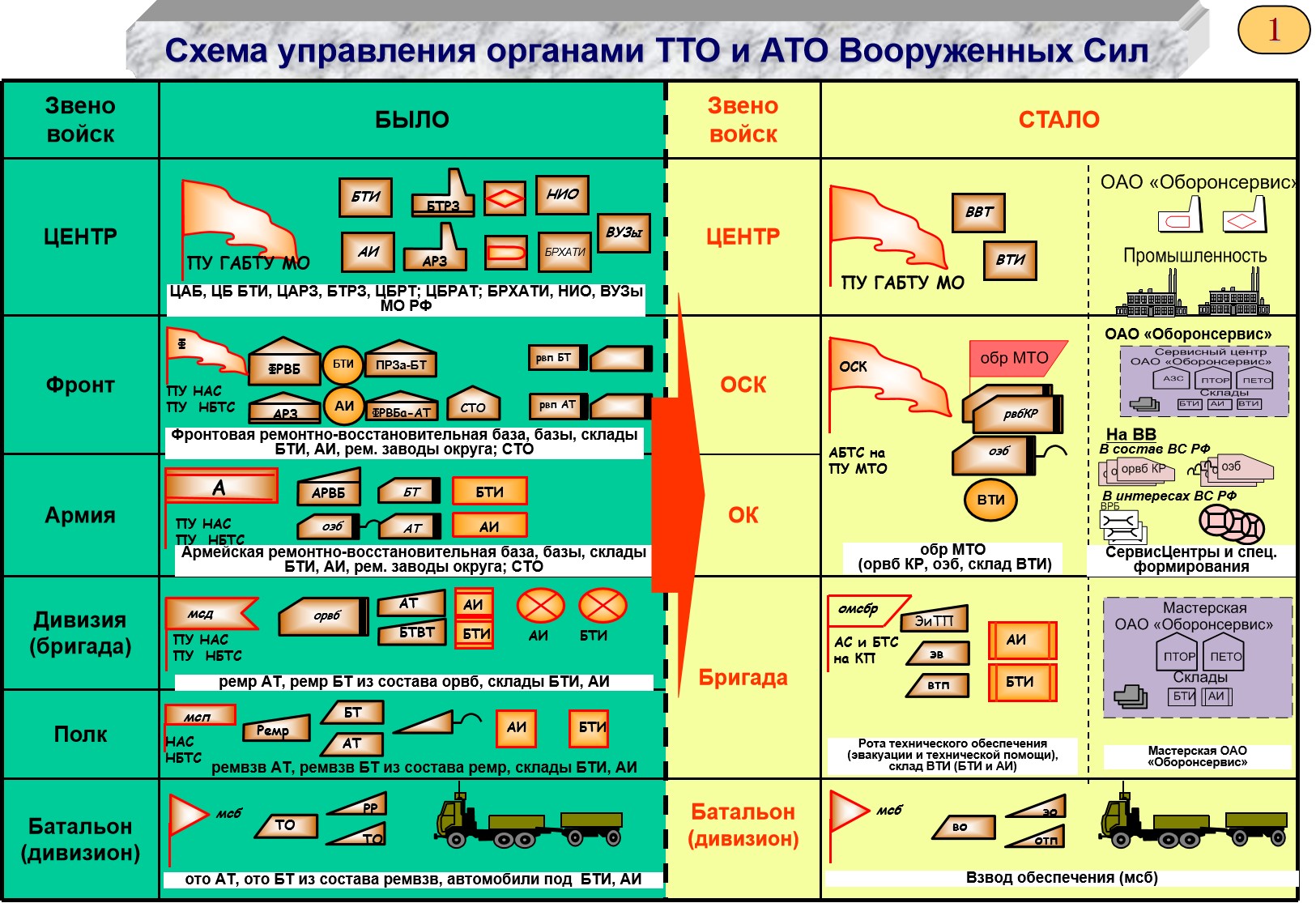

178
А вот еще
ФРВБ- фронтовая ремонтно-восстановительная база предназначена для капитального ремонта агрегатов автомобильной техники в полевых условиях. В составе техники базы имеются следующие подвижные мастерские:
Вот там реально дефицитные машины показаны.
Вы можете дальше кричать что этого не было. :) Еще раз лично я служил в ремонтно-востановительном полку (КР) который по войне в ходил в состав такой фронтовой базы.
так тоже врут
https://forumupload.ru/uploads/000a/e3/16/1899/t968840.jpg
И эти тоже Билет 1. Назначение, организация, вооружение, производственные возможности орвб РАВ.
Отдельный ремонтно-восстановительный батальон РАВ (орвб РАВ) является подвижной ремонтно-восстановительной частью. Он может входить в состав армейской ремонтно-восстановительной базы (АРВБ) или действовать самостоятельно.
