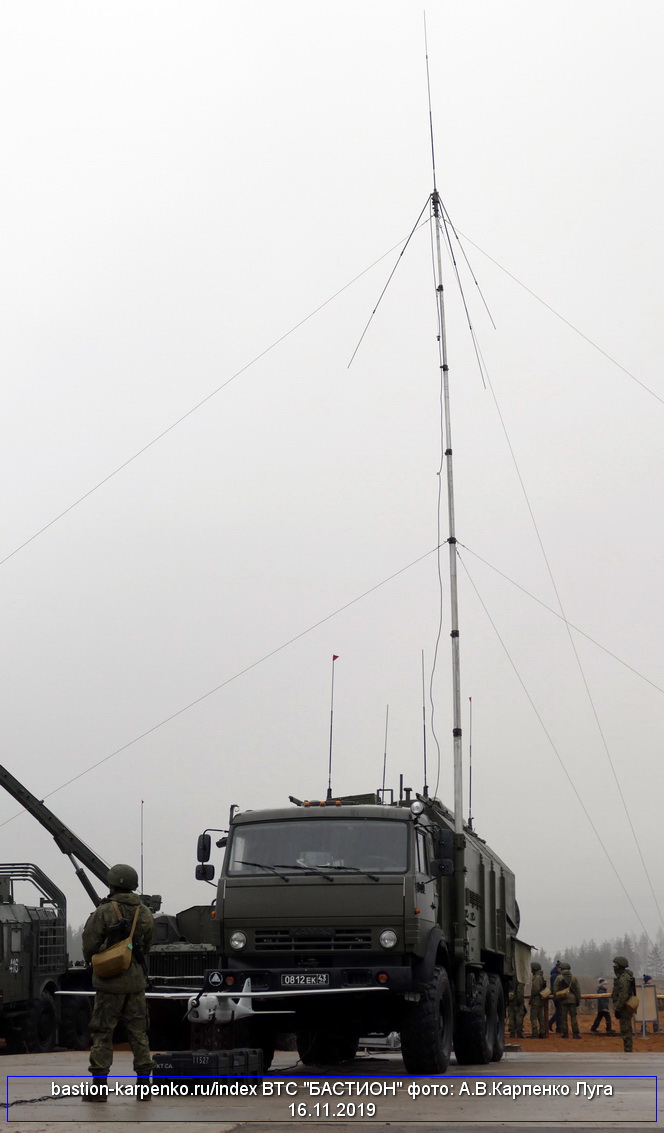

anstalker написал(а):
Полностью новый нужен только КП подвижный (там отдельная машина).
у американца его нет почему то. Т.е. машины автономны.
ну у американцев много чего интересного. Хотя подозреваю что какое то оборудование для объединения информации есть. Может просто мобильный кп на любой  доступной базе. Или все через спутниковую связь реализуется. Не знаю у нас по факт отдельное КП есть видимо.

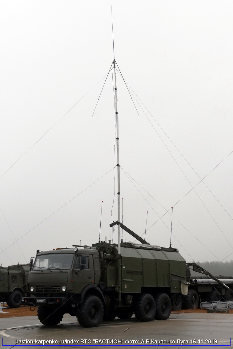

Я так понимаю это вот эта машина КП новое.
http://upforme.ru/uploads/000a/e3/16/558/t281030.jpg
http://upforme.ru/uploads/000a/e3/16/558/t515071.jpg

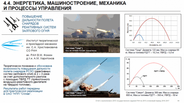

забраться повыше нужен очень мощный бустер. Будет что то подобное урагану или даже смерча. А тут пытались в мелкие габариты уложиться.
Гермес-К, судя по схеме выше , забирается на 30км ввысь и потом летит аж до 100км по дальности, принося врагу высокоточный "подарок" в виде ОФ БЧ 28 кг...
то есть типового панциревского бустера в 210мм вполне достаточно для этого
Имхо, туляки не врут, просто не договаривают.Я вам сейчас очень интересную картинку из открытых источников скину:
http://upforme.ru/uploads/000a/e3/16/5281/732473.png
Отредактировано ИВАНОВ (2022-09-22 17:14:44)

Если все так просто почему не оснащают ракеты рсзо такими дополнительными движками? По крайней мере те же ракеты Смерча со спутниковой коррекцией можно было бы оснастить
Ниже ответ дали. Дополню, потому что в МО сидят.... Сам видишь по ходу СВО, кто...
И еще, ты не совсем прав, Торнадо-С оснащают спутниковой коррекцией, но там кассетная часть и коррекция все 0,3% от дальности. Вот такая у нас электроника...
