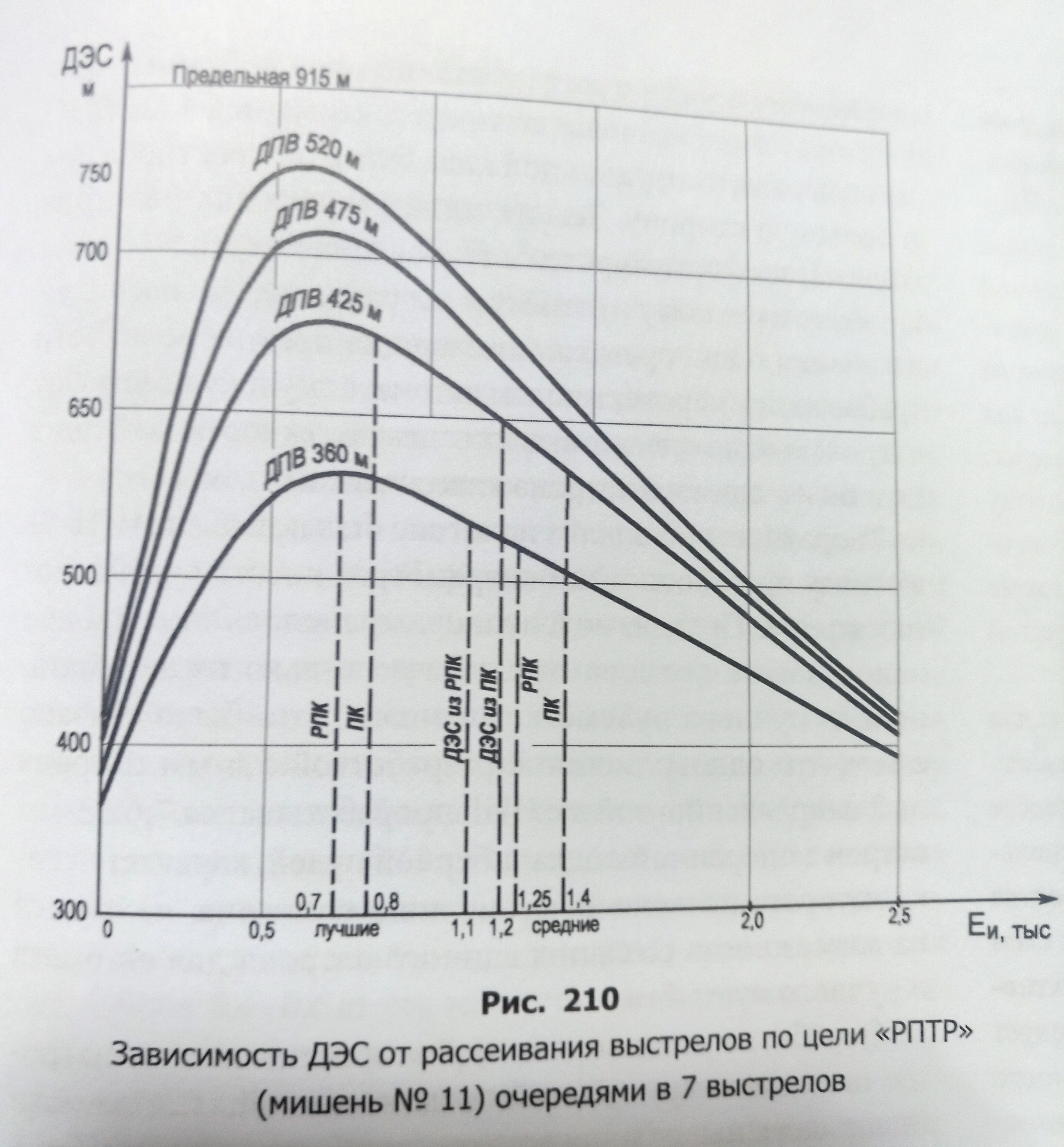

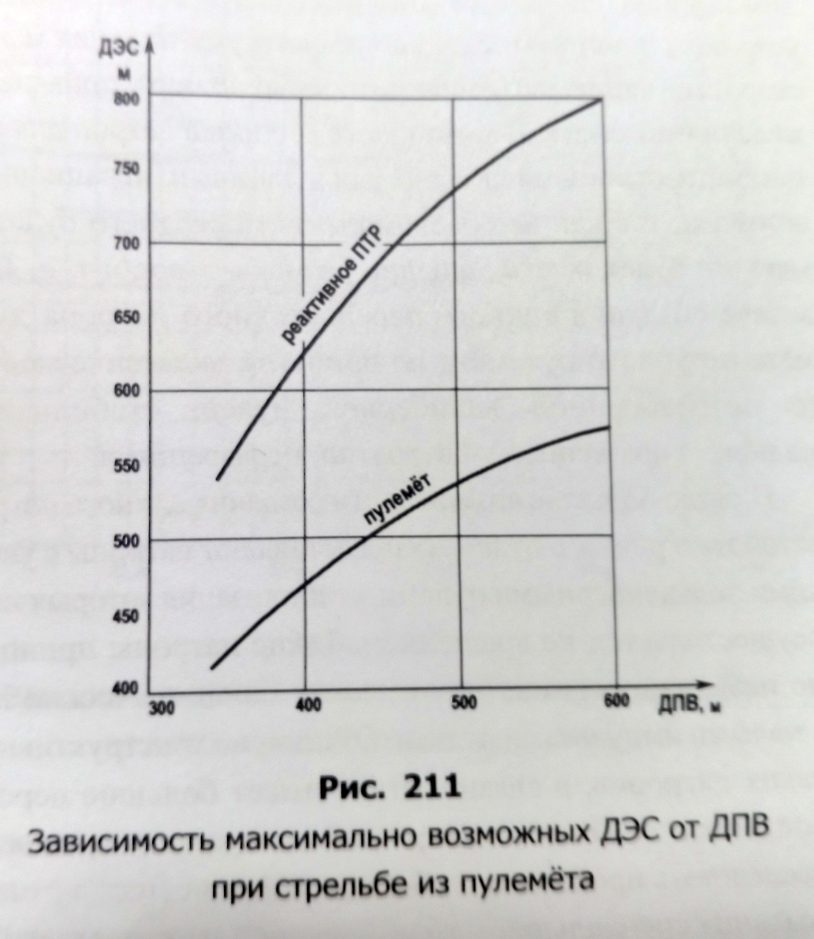

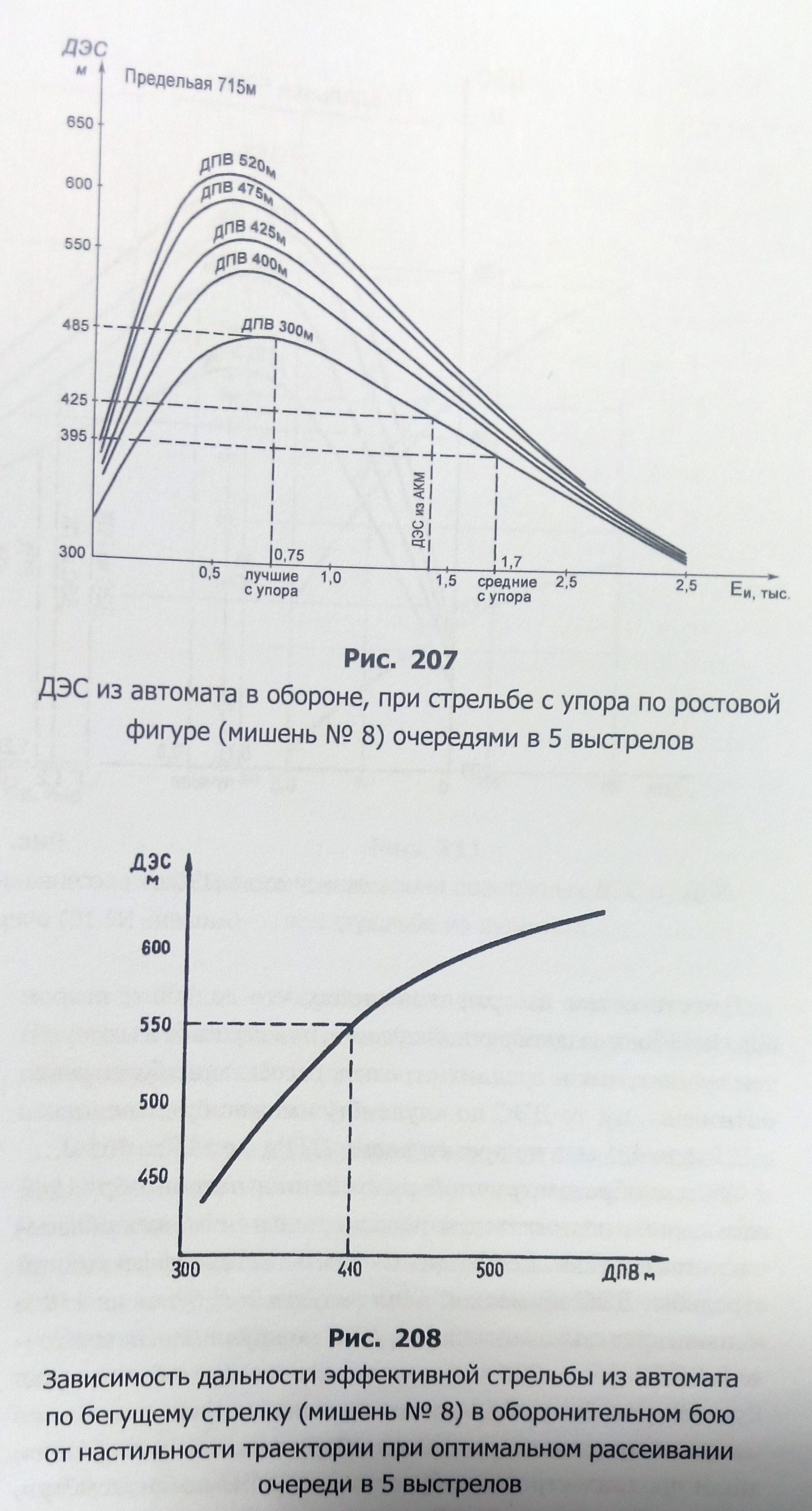

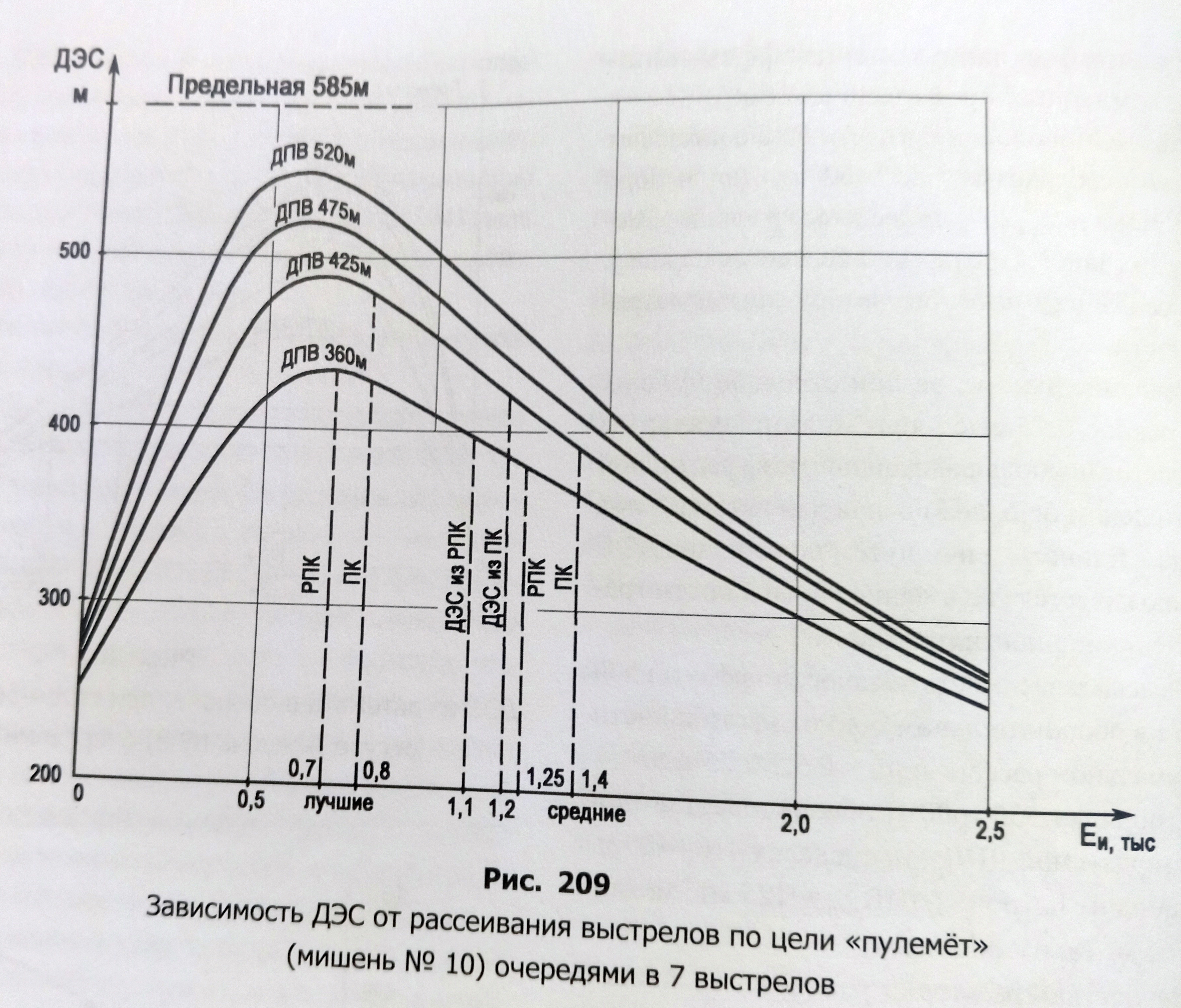

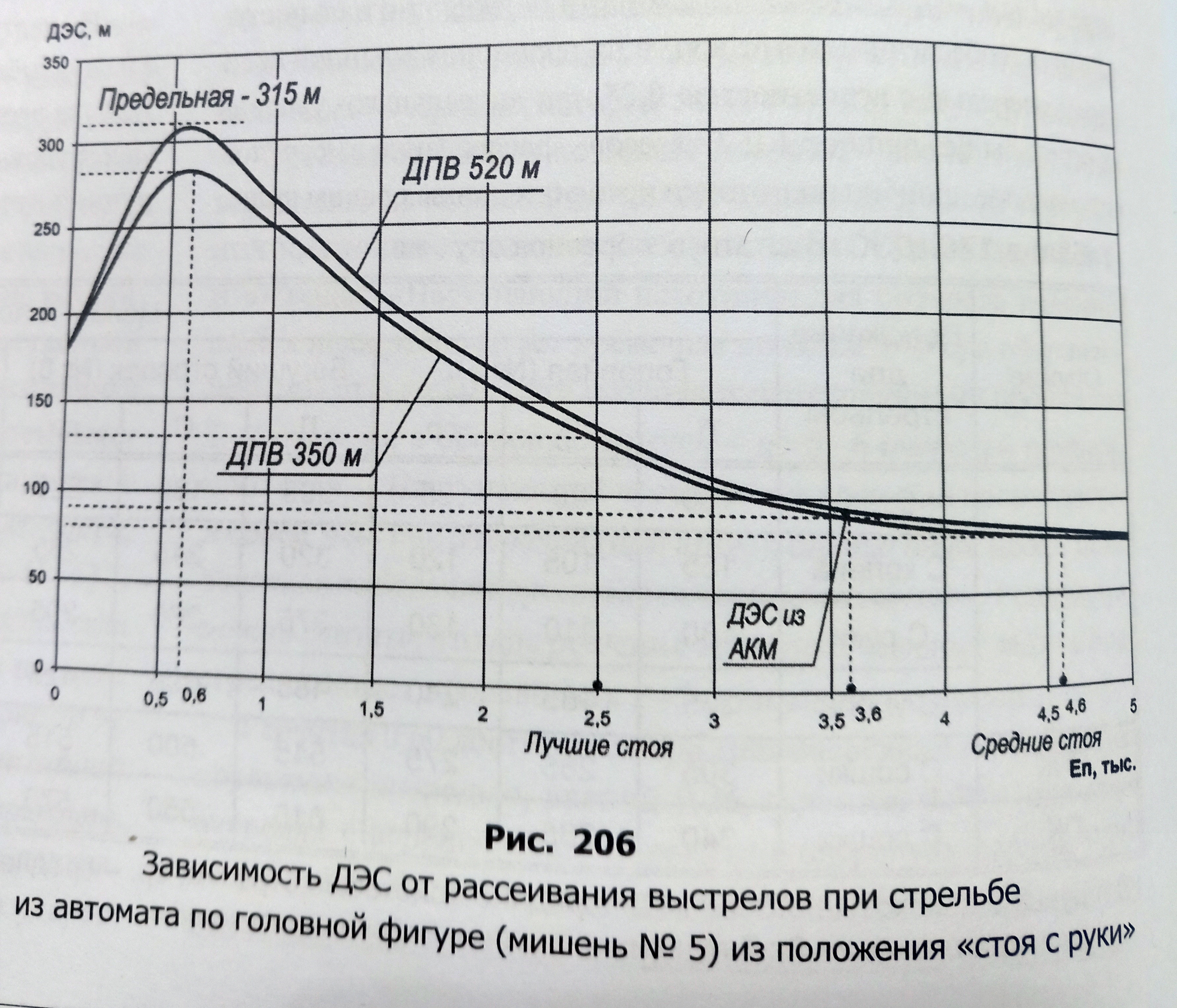

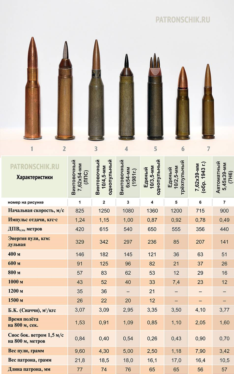

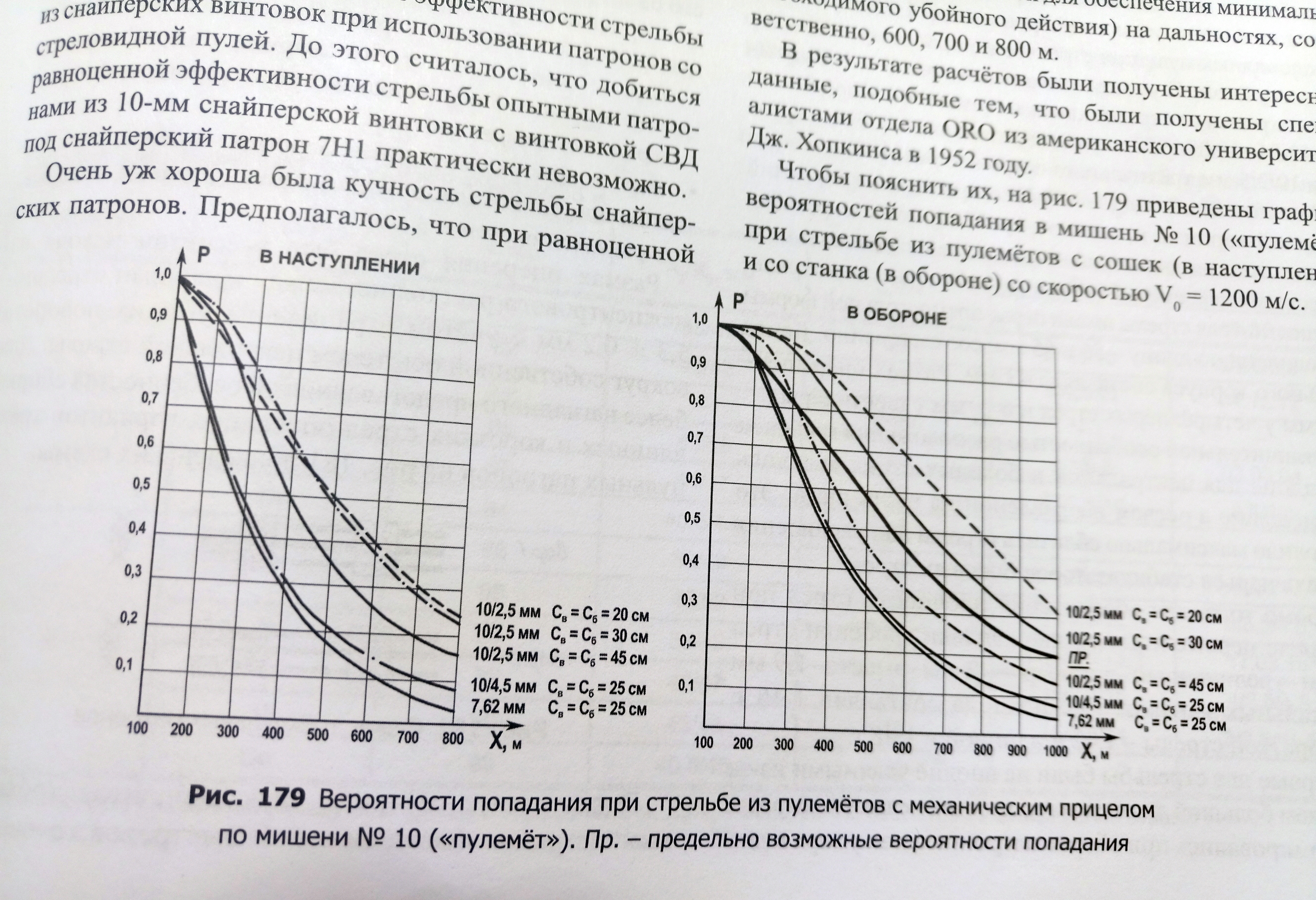

https://upforme.ru/uploads/000a/e3/16/4269/t179067.jpg
https://upforme.ru/uploads/000a/e3/16/4269/t956488.jpg
https://upforme.ru/uploads/000a/e3/16/4269/t900825.png
https://upforme.ru/uploads/000a/e3/16/4269/t838764.jpg
https://upforme.ru/uploads/000a/e3/16/4269/t209519.jpg
https://upforme.ru/uploads/000a/e3/16/4269/t610916.jpg
https://upforme.ru/uploads/000a/e3/16/4269/t620813.jpg
Эти картинки взяты из третьего и четвёртого томов монографии Дворянинова и с сайта, ей посвящённого. Графики с ДЭС и рассеиванием - из работ шестидесятых годов, когда определялись требования к будущим советским автоматам и пулемётам. Показывается взаимосвязь между дальностью эффективной стрельбы (ДЭС), дальностью прямого выстрела (ДПВ, читай - настильность) и рассеиванием при стрельбе очередями. Под ДЭС понимается такая дальность, на которой при стрельбе по определённой цели очередью определённой длины достигается вероятность попадания не ниже заданной. Для автоматов длина очереди принята в 5 выстрелов, для пулемётов - в 7, а вероятность попадания - 25%. Такая вероятность выбрана исходя из двух соображений. Во-первых, четыре очереди с вероятностью попадания 25% обеспечивают вероятность попадания в 68% все вместе, и это считалось достаточным для подавления противника. Во-вторых, требование обеспечить более высокую вероятность попадания одной очередью может быть сложно выполнимым на практике. Идеальное рассеивание для стрельбы автоматическим огнём составляет 6 тысячных дальности (или Cв = Сб = 23 см на 100 метров), что было вычислено ещё американскими империалистами из ORO в пятидесятых годах во время работ над SALVO. При нём достигается наибольшая ДЭС. При этом рассеивание меньше 6 тысячных дальности (т.е. лучшая кучность) ухудшает вероятность попадания. Приемлемым считалось рассеивание 0.5-1 тысячной дальности, так как при нём ДЭС наиболее высокая. Чем выше ДПВ (читай - настильность), тем выше ДЭС, и в то же время становится возможным попадать с заданной вероятностью и при большем рассеивании, хоть и на меньших дальностях. То есть увеличение ДЭС благотворно сказывается и на стрельбе на меньшие дальности. Однако в оружии и патронах классической конструкции достижение одновременно идеального рассеивания и большой ДПВ находится в противоречии из-за импульса отдачи: чем выше настильность, тем более мощный нужен патрон, чем он мощнее, тем выше импульс отдачи, а чем он больше, тем хуже рассеивание.
Результаты этих исследований привели к принятию на вооружение 5.45х39 и разработке патронов со СПЭЛ (4.5/10 мм, 3.5/10 мм и их трёхпульных вариантов 2.5/10 мм). Особо большие надежды возлагались на СПЭЛ, так как они позволяли, в принципе, создать единый патрон для автоматов, пулемётов и винтовок, тогда как патроны классической конструкции этого не позволяли, из-за всё того же противоречия между увеличением ДПВ и удержанием идеального рассеивания. Такой унифицированный патрон со СПЭЛ разрабатывался - 3.5/10 мм, импульс отдачи которого (0.87 кгс*с) был близок к таковому у 7.62х39 мм (0.78 кгс*с).
Рассчёты по трёхпульным вариантам патронов со СПЭЛ показали, что залповая стрельба гораздо больше увеличивает вероятность попадания, чем даже одно лишь улучшение внешнебаллистических характеристик патронов. Если бы удалось обеспечить рассеивание залпа близким к идеальному значению для стрельбы очередями (6 т.д, Сэкв = 23 см на 100 м), это бы увеличило вероятность попадания из пулемёта в 5-6 раз. Эти расчёты соответствовали более ранним результатам рассчётов американских империалистов из ORO. При этом залповая стрельба резко увеличивает вероятность попадания уже с малых дистанций, тогда как однопульный 4.5/10, несмотря на превосходство по внешнебаллистическим характеристикам над 7.62х54, давал ощутимый прирост вероятности попадания только на дальностях более 400 метров.
Картинка с патронами демонстрирует, насколько сильно увеличение начальной скорости СПЭЛ увеличивает ДПВ, при одновременном уменьшении массы патрона и его импульса отдачи. При этом у 3.5/10, несмотря на более лёгкую стрелу и меньший импульс отдачи, ДПВ больше, чем у 4.5/10, благодаря более высокой скорости. Его проникающее действие, снос ветром и подлётное время благодаря большей скорости также было лучше. Немаловажным обстоятельством является тот факт, что при заданной дульной энергии стрелы чем выше начальная скорость, тем меньше сумма масс пули и заряда, и тем больший вклад в импульс отдачи вносят пороховые газы. А это значит, что эффективность уменьшения импульса отдачи благодаря надульным устройствам растёт, как увеличивается и экономия массы патрона за счёт отказа от гильзы. В СССР в ходе разработки СПЭЛ следующим шагом повышения их эффективности считалось увеличение их начальной скорости до 1500-1800м/с, что дало бы ДПВ порядка 800 метров и ДЭС под километр при очень высоких вероятностях попадания на меньших дальностях. При этом в ходе экспериментов выяснилось, что СПЭЛ, попадая в тело человека на скоростях 1400 м/с и более наносят чудовищные ранения, соответствующие пулям крупнокалиберных пулемётов. Ещё одно преимущество СПЭЛ - сравнительно крупный калибр и отсутствие нарезов позволяют сохранить или даже увеличить ресурс ствола при увеличении начальной скорости над пулями штатных патронов, тогда как попытки выжимать высокие скорости из патронов классических конструкций приводят к резкому уменьшению ресурса стволов.
Наиболее просто и эффективно залп из пяти выстрелов с идеальным рассеиванием и большой настильностью может быть реализован при стрельбе из блока с пятью стволами с задержкой между выстрелами в 0.01 секунду. При стрельбе через глушитель импульс отдачи 3.5/10 мм составит порядка 0.6-0.7 кгс*с, и, таким образом, импульс от залпа пятью выстрелами будет 3-3.5 кгс*с. Для сравнения, импульс отдачи выстрела 20х42 мм составляет порядка 3.6 кгс*с, и для стрельбы с рук таким патроном подходит PAW-20 с лафетной компоновкой и массой 6.2 кг. Исходя из перечисленного выше, даже без использования навороченных прицелов вероятность попадания вырастет не менее чем в пять раз по сравнению с автоматами и ручными пулемётами, стреляющими очередями в пять выстрелов, даже если те весят 6.2 кило. РПКС весил 5.9 кг с пустым барабаном. XM-29 по заданию должен был весить 5.4 кило пустой. XM-25 весит 6.35 кг. Для OICW ожидалось как раз примерно пятикратное увеличение вероятности попадания по сравнению с М4 и М16.
Итого - можно смело утверждать, что стрелковое оружие может быть в разы эффективнее нынешнего и без фазированной плазмы с диапазоном 40 ватт ))) А такое увеличение его эффективности может привести к пересмотру его роли и значимости в современной ему войне.

Советские 10 мм патроны со стреловидными пулями были отменены на завершающем этапе научно-исследовательских работ, когда они были уже лучше чем когда-либо раньше, ради 6 мм патронов, на том основании, что они были хоть и не такими крутыми, но типа их было проще и быстрее сделать. С ними провозились до начала девяностых, а потом, когда оставалось сделать завершающую часть опытно-конструкторских работ, их тоже прикрыли. Потому что теперь в МО рулили сторонники модернизации 7.62х54R, причём в направлении увеличения его мощности, величины и дальности бронепробития.
Меня терзают смутные сомнения, что всё это было диверсией - чтобы страна потратилась на 30 лет разработок продвинутых патронов, похерила их и осталась с патроном времён царя Гороха.
58
Распилы бывают пострашнее диверсий.
Эта эпопея с новыми патронами очень распильно выглядит, и у нас, и в США.
В результате запилили полезные изделия.
Их и сейчас внедрить не поздно, но сейчас уже чаще нужно стрелять из дробовика по дрону, чем из автомата по человеку.
59
Есть другое мнение: православный винтовочный патрон сделан, может быть, не оптимально, но соответствует своему фактическому современному назначению: работать в пулеметах и прицельно лететь в пределах километра.
И если исследования со стреловидными пулями - это полезный задел на далекое будущее, то единый 6 мм - очевидная попытка создать мечту снабженцев, чтобы всего было по единственному образцу: один патрон. один снаряд, один грузовик и т.п.
60
Вот про мечту снабженца это точно перебор. Было бы как сейчас - винтовочно-пулеметный 6 и автоматный 5,45.
