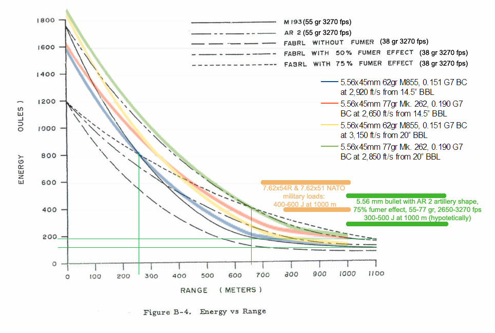

Баллистика 5.56 мм FABRL в сравнении с М855 и Mk.262. Пуля с формой AR2 (оживало длиной 4 калибра) массой 3.6 грамм почти так же хорошо сохраняет энергию на траектории что и обычная массой 5 грамм, при большей скорости, меньшей массе патрона и меньшем импульсе отдачи.

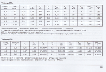

7Н40

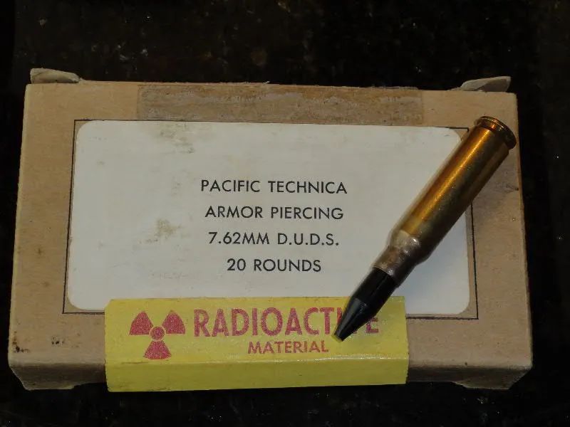

21
МТБ_Следопыт написал(а):
Пока не видел и не слышал о пулях с сердечником из обедненного урана
http://upforme.ru/uploads/000a/e3/16/2120/t215646.jpg
https://forum.cartridgecollectors.org/t … 2/15161/18

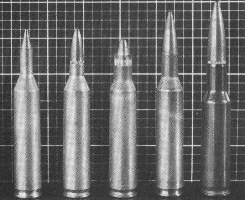

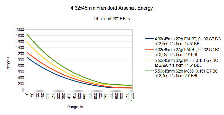

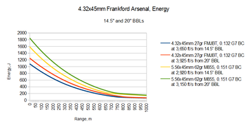

Вру, патрон отрабатывали теоретически. Из-за опасений в низком убойном действии 4,5 мм пуль, от данного патрона отказались.
https://upforme.ru/uploads/000a/e3/16/5315/t389972.png
26

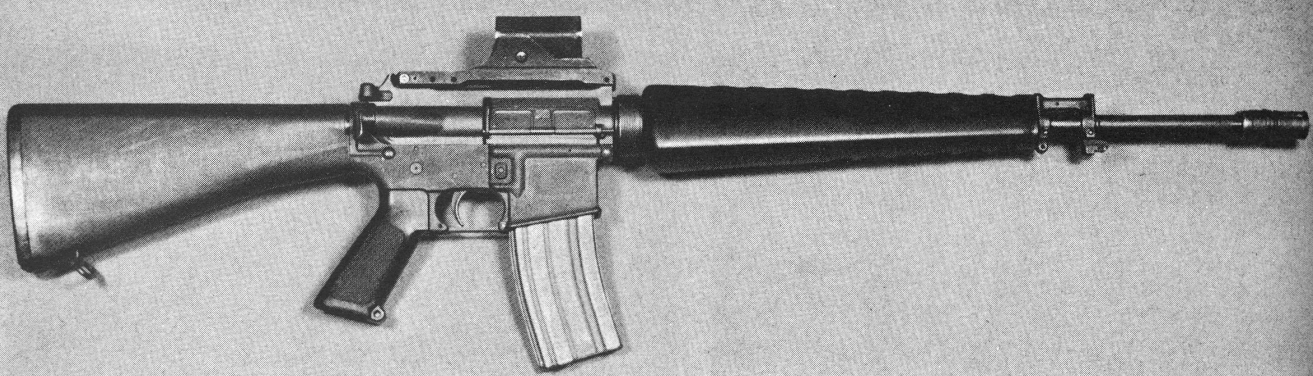

Ещё в середине 60-х, американцы переделали 6 винтовок XM16E1 под патрон 4,32x45 мм от Frankford Arsenal и установили на них коллиматорные прицелы. Также планировалось установить высокоэффективные ДТК, чтобы импульс отдачи был вообще мизерным.
На третьей пикче: 3,5 мм патрон от Fabrique Nationale (на базе гильзы от патрона 5,56х45 мм M193); 4,32x45 мм от Frankford Arsenal (на базе гильзы от M193); патрон с 4,32 мм пулей в полимерной рубашке (взаимозаменяем с обычным 5,56х45 мм M193); британский 4,85x49 мм (основан на базе гильзы от M193); 6x45 мм XM732 (экспериментальный патрон из ранних этапов программы SAW).
https://upforme.ru/uploads/000a/e3/16/5315/t45657.png
https://upforme.ru/uploads/000a/e3/16/5315/t45667.png
https://upforme.ru/uploads/000a/e3/16/5315/t56787.png
https://upforme.ru/uploads/000a/e3/16/5315/t76865.png
