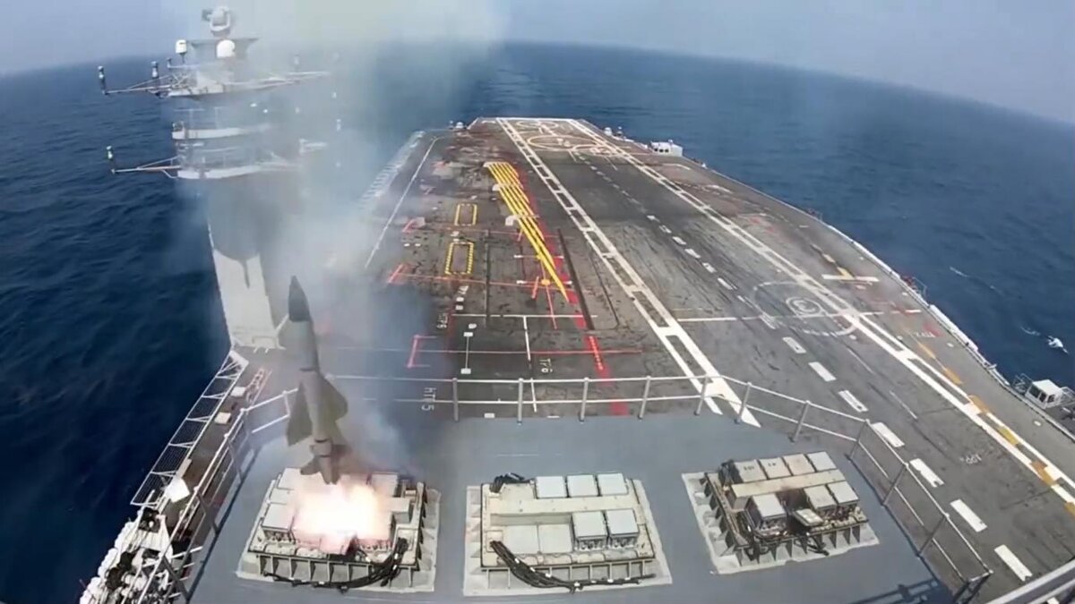

R11 INSVikrant?
http://upforme.ru/uploads/000a/e3/16/4391/t86986.jpg

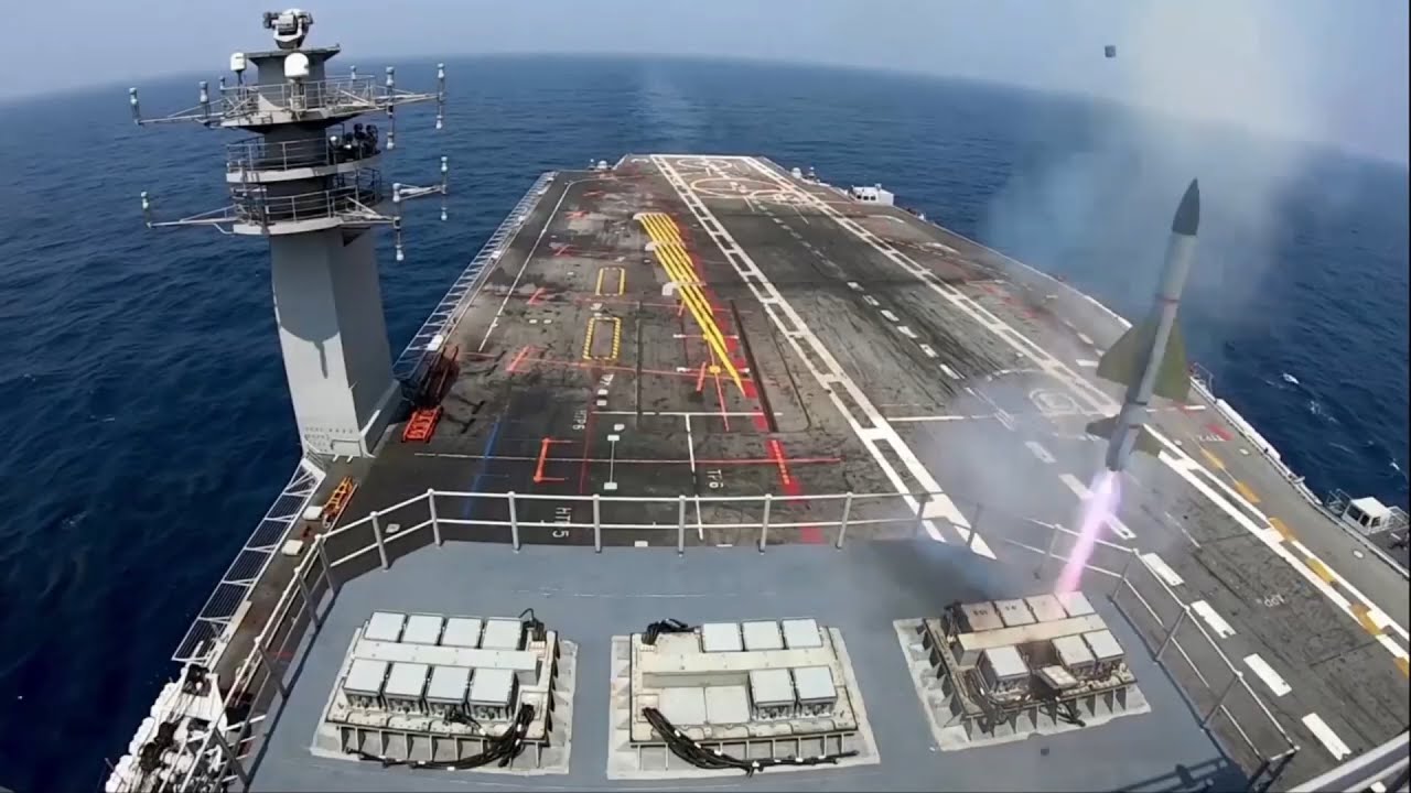

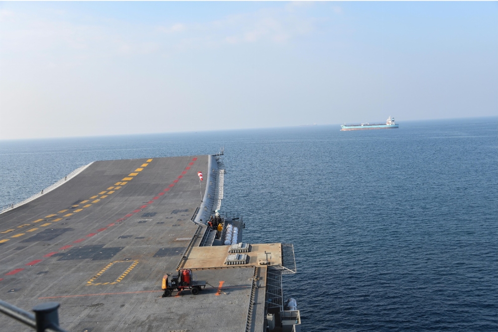

Vikramaditya. Barak 1.
http://upforme.ru/uploads/000a/e3/16/4391/t236378.jpg http://upforme.ru/uploads/000a/e3/16/4391/t90366.jpg
