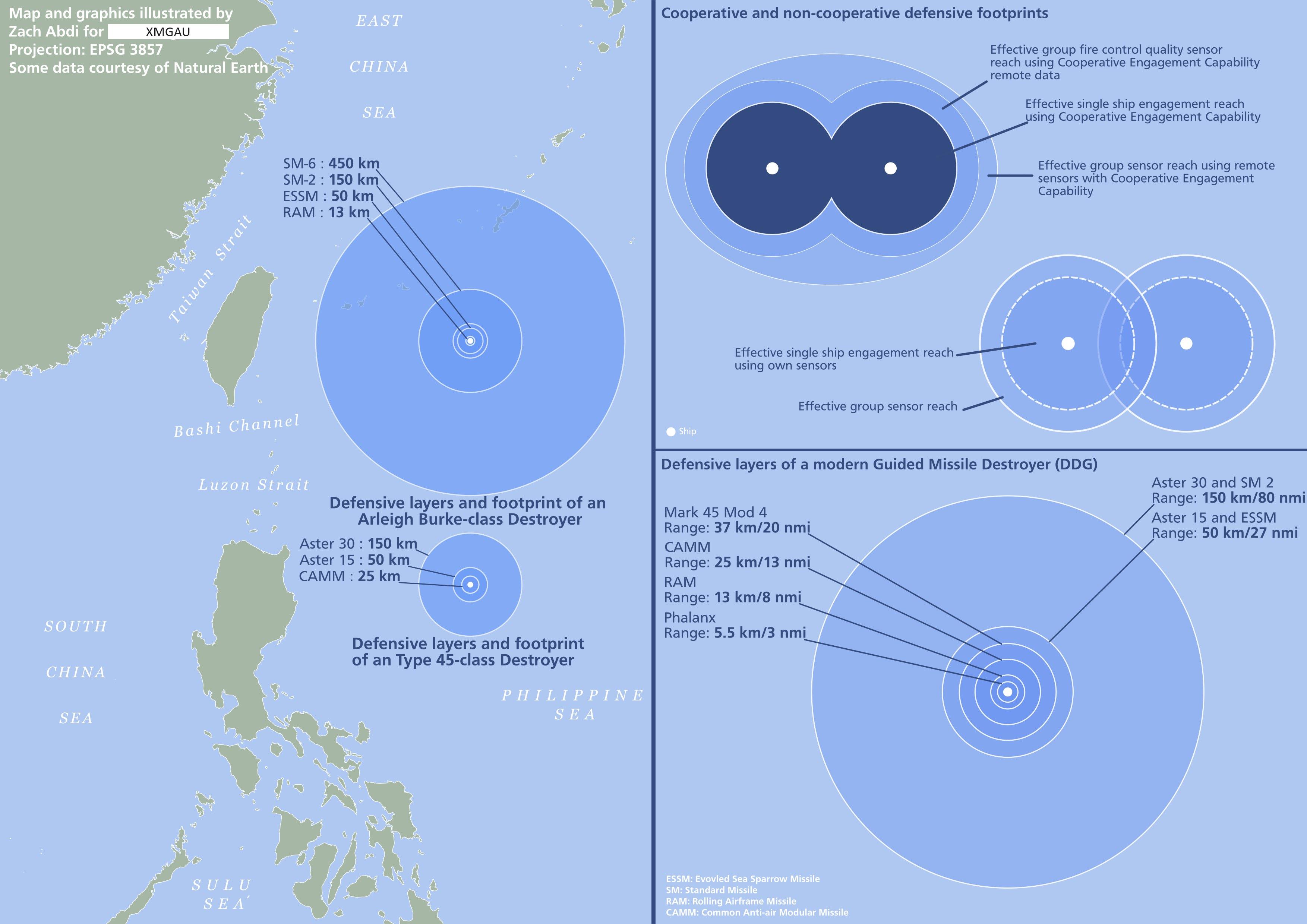

У "партнеров"...http://upforme.ru/uploads/000a/e3/16/4391/t544066.jpg
29
Меркурий написал(а):
У "партнеров"...
мечтать не вредно, ага - Фаланксу с 20мм легкими БОПСами пишут дальность поражения аж 5,5км - ну-ну, п..здеть не мешки ворочать!  :glasses:
30
Так этож по чайкам... :crazyfun:
